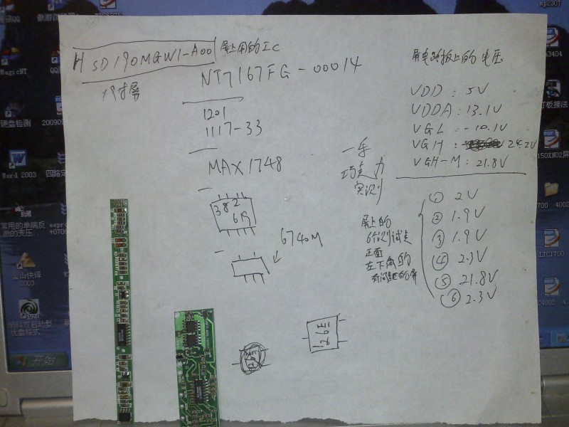

HSD190MGW1-A00液晶屏的电压实测(一半好的)
发表于 2010-5-15 01:53 | 显示全部楼层 |阅读模式
屏有问题,显示为1/3图像还有拖影,按网上http://www.ldw8.com/html/wwww/2009/0711/87.html    那大哥的说法拆了遍量了下电压但没有好机器对比和图纸掺考,就实测了下,分息了下屏上PCB上电压好的,要么是NT7167FG坏,要么就是那大哥说的玻璃基板(把铁框脱出在屏的左下脚的6个测试点)上虚焊,是偏低,
做个掺考,下次那位大哥有好的正确的电压麻烦发上来俺也好收藏下,谢谢了。上图先,
 楼主| 发表于 2010-5-16 01:31 | 显示全部楼层
有好的屏,那位兄弟测过数锯了?
