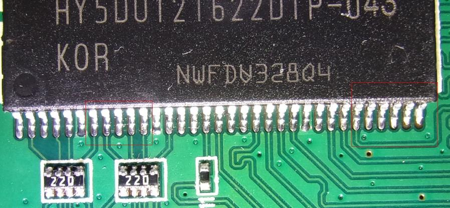

大神都过来围观下,焊锡能腐蚀PCB?
发表于 2014-2-12 22:03 | 显示全部楼层 |阅读模式

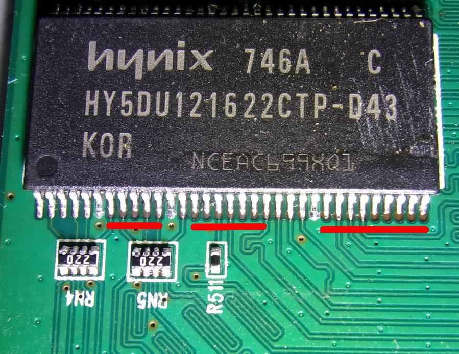

焊锡用完了,用的是GTK的,用完了还觉得可以就买了同一牌子的。要换PCB上面一个内存颗粒,拆焊都是用锡来拖焊。一直都没有问题,但是用了新的焊锡后,老是焊接测试完没有问题,但是用天那水洗了板后就不行了,后面发现IC虚焊,补焊了后就成这样了,结果还不是一个有这样问题,一下弄了10个5个有这样的问题,亏大了。焊完一个才赚20多,结果坏一个亏100多,要焊几十个才能焊接回来了,哎。
  请教各位大神,是PCB质量问题还是焊锡里的助焊剂有问题,问了下度娘说焊锡里含的是活性剂就会有腐蚀性。
 楼主| 发表于 2014-2-12 22:07 | 显示全部楼层
而且补焊的次数越多,那个PCB走线缺失得越厉害,这次烙铁头拖过去还在,下次过去的时候就没有了,跟用做PCB用的三氯化铁腐蚀的过程差不多。
这个是第一次拖焊过后的,比较轻微

亲身经历:含铜的环保焊锡确实能腐蚀烙铁头和PCB上的铜箔(要加热一段时间)。

  谢谢回复,奇怪的是,上次用的也是同一牌子环保焊锡,加热久都不会有这个现象,想来想去,只有这个焊锡的疑点最大了。

看着好像不是腐蚀掉的,估计是拖焊时间长了铜箔暴起了。

腐蚀也是焊剂的问题,焊锡本身不会有腐蚀性的。

硬要使用烙铁用锡来拖焊不是不可以.入门至少使用936焊台.估计烙铁温度过高或者焊接时间过长烫坏焊盘的.专业点请使用热风枪!pcb有些做得差些.但绝对不相信焊锡腐蚀pcb.
