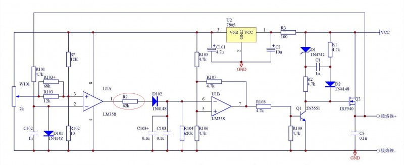

手上有IRF260\460\10B60的场效应管和lm358,能不能做个白光控制器呢?可以的话请推荐个图!谢谢大家!

谢谢您!请问可以直接将IRF540换成我手里的管子么?还需要改其他的东西么?
我的水平很低,非常感谢您的指点。
发表于 2014-2-28 15:47 | 显示全部楼层
用IRF260直接代换就可以,lm358用正货,否则。。。别怪我没告诉你!

好的,非常感谢您!!
