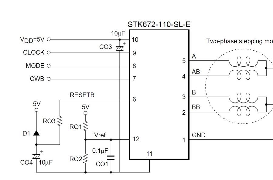

如题:
上个月弄得,回家有事没工夫测。。现在测出来了。。发上来共享一下。。
A1 GND       B1    GND
A2 VCC       B2    VCC
A3 MOD       B3     MOD
A4 A            B4     A
A5 B            B5    B
A6 CLK        B6     CLK
A7 GND       B7     CWB
                  B8     GND
A8    MOD
A9    A          B9         MOD
A10  B          B10       A
A11  CLK      B11       B
A12  CWB     B12       CLK
A13  GND     B13       GND
A14  MOD          B14      A
A15 CLK            B15      B
A16  GND           B16     GND
A和B的组合 控制 672-110  的 reset 引脚和 vref 电机锁步的时候选择 A=0 B=1 低锁步电流 电机运行的时候可以选择 A=1 B=1 高电流驱动。 当 A=0 B=0 时候 复位引脚有效。驱动模块停止驱动。
另外有一点:
  这个板子 只有两个电机带正反向控制的。。其他两个个都用0欧姆电阻对地短接 一个直接上拉到VCC

STK672是非常容易使用的傻瓜驱动IC,你把短接的0欧姆电阻焊掉接方向控制脚不久行了?
 楼主| 发表于 2014-3-13 17:18 | 显示全部楼层
是可以。我只是说 接口里边没有方向的那个信号。
