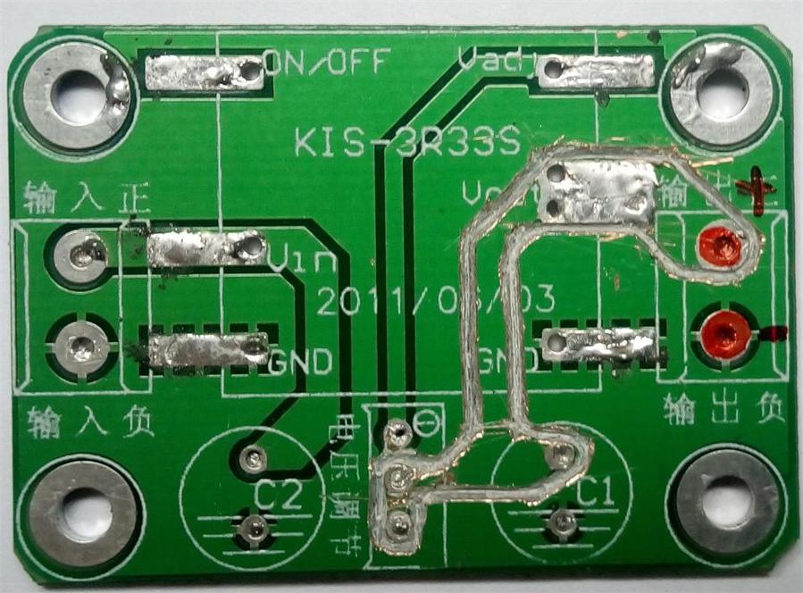

近来头脑发烧,淘了几块kis板子来玩,卖家也是一乐坛友,通过帖子找过去的。
顺便淘了几块一元一块的特价kis坏板(店铺卖的空板也还得1.5元一块呢,何况上面还有那么多的元件不可能全都坏了吧)。
拿到手测试果然是坏的,无输出。
动手卸下kis3r33芯片,换上好的kis芯片,测试还是没输出,无意中碰到电感发觉很烫手,好家伙,肯定输出短路了。
断电空载测试输出两脚果然短路,卸下新的kis,测试kis输出两脚却是正常。再测试输出端子,短路。
为了清楚展现贴出宝贝原图片:
卸下端子测试,端子是好的,板子上输出+-极还是短路!
现在只有C1电容跨接在输出+-间,卸下电容再测试+-极,仍然短路。ESR表测试C1电容却是好的。
这下就剩C1、C2电容间的电压调节电位器最值得怀疑的,果断卸下再测试输出端子+-极,还是短路!万用表测试电位器正常。
这下头大了,看正面和背面输出正极的焊盘焊点都很正常
但这证明了是板子问题了,为了彻底摸透板子的原因,卸下所有元件,死马当活马医,决定用土办法来死磕。

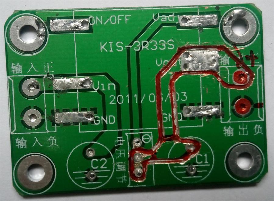

第一步:用刀片把正极部分“开沟”,再测试,短路
沟用红色记号笔标上更清晰。
第二步:C1上端横切一刀断正极(画红色部分),分别测试两部分与负极,查到是下端短路。

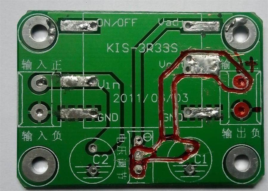

第三步:电位器右边框线竖切一刀斩断,测试两部分与负极,查到是左边短路
第四步:剩下电位器下面两个焊点一分为二斩断,测试两部分与负极,查到是上边短路。

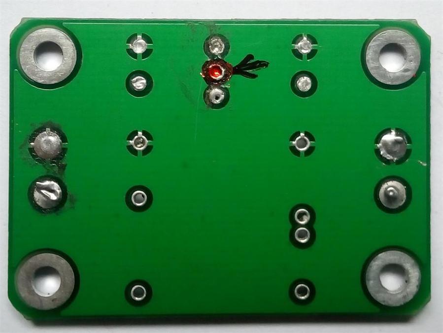

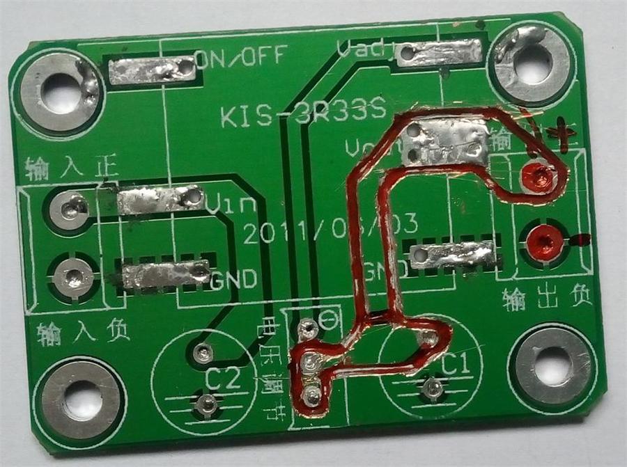

第五步:将电位器中间焊点的背后再用刀片割一圈(肉眼观察根本看不出来短路),再用万用表测试,这下好了
总结,惯性思维,一般认为电路板设计没有问题打板是不会出问题的,所以往往首先怀疑元器件的故障。
卸下剩下几块坏板上的kis芯片,单独测试kis发现是好的,都是板子的问题,板子的输出+-极短路了 ,在正面“开沟”就正常了,没有这块板这么折腾。
原本是以为kis芯片坏了花一块钱买个板子的,这下一块钱买了板子上的所有元件了,非常意外。再想淘几十块kis坏板时发现已经只剩一块板了
当然这种做过手术的板子肯定是不敢再用了

为什么会这样呢?
大概算是次品吧,蚀刻不彻底了,或是铜板有杂质。我也第一次碰到这种情况。  发表于 2014-4-19 15:12
发表于 2014-4-19 15:16 | 显示全部楼层
这种电路板制板质量问题往往比较少怀疑,也比较难查,曾遇到过两、三次,异常痛苦...
