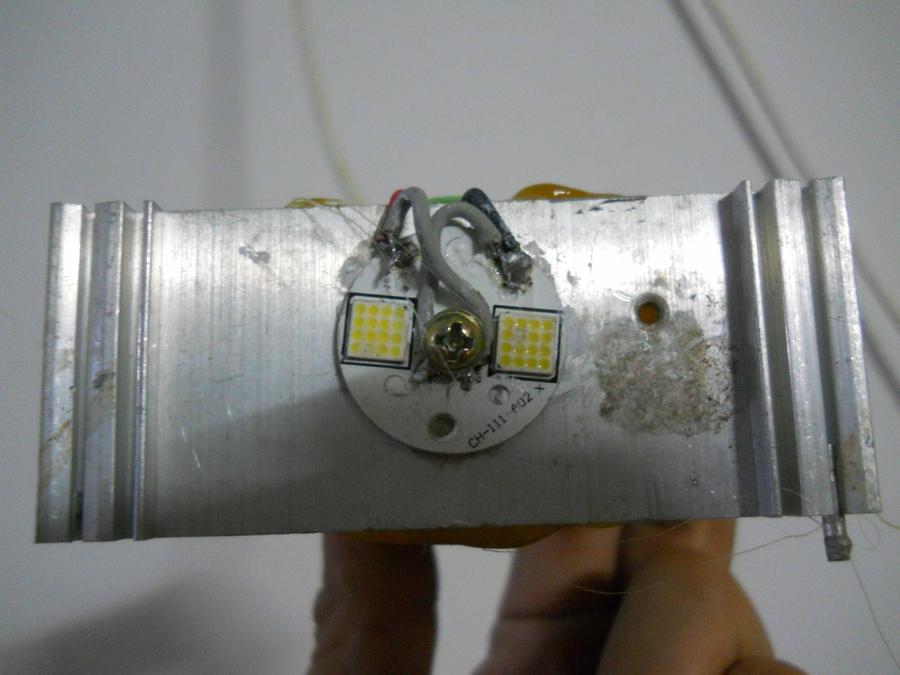

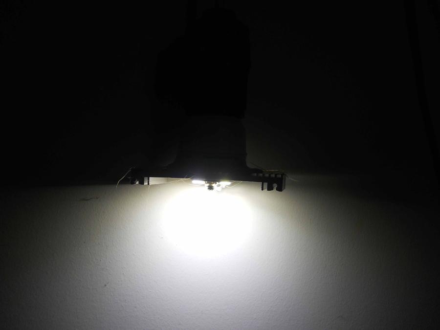

购了王老板的3w的LED,带铝基板,电压6.6v,用可调点亮了,非常亮。首先谢谢王老板。
同样用王老板1*3w驱动电源接上,放入节能灯里,点亮后亮度和前面简直是不能相比,很暗的,请教一下各位坛友老兄,我是不是驱动电源选错了才导致的原因?

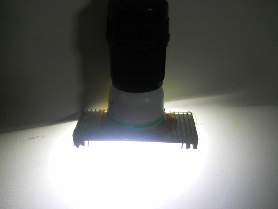

经过各位坛友老兄的指点,又自研了一番,终于弄好了,散热器有点微烫,采取并联的方式,中间割断,跳线。感谢各位。开灯试热,看能亮几个小时。呵呵。感谢各位。

6.6V意味着这个LED是两个串联的!3W/6.6V=0.45ma,而1*3W的恒流电源提供的是3.2V 950ma左右的电源,供电电压将不匹配!

原来如此,谢谢指点。可否将这个弄成并联的,请指点一下,感谢老兄。

铝基板改并联的话比较困难,因为导热太好而且LED衬底也是焊接的,自由整体加热才能拆下来、焊回去,这个在业余条件下会很困难且容易搞坏LED。
一般是想法划断原来的导电铜箔,飞线连接成并联,铝基板散热快,在LED引脚上焊线也是比较困难的,建议用功率大点的烙铁。
最好还是去找个2串的驱动电源来驱动

1*3W表示使用的是1个3W的LED,一般照明类的LED是3.2V的那么3w/3.2V=0.937A,也就是说一个3W的LED标准工作电压是3.2,电流是0.937A,在楼主的使用中则是典型的电压不够导致电流不足!

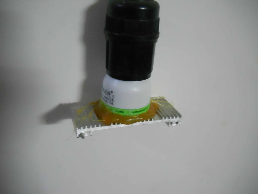

借鉴了   3块钱做个台灯这篇文章,并联,终于点亮了,加了个3dd102的散热器,用硅脂贴在基板上,又用双面胶贴在一个不用的节能灯灯头上,不到一分钟双面胶不粘了,散热器掉了下来,用手一摸,很烫。不成功啊。
