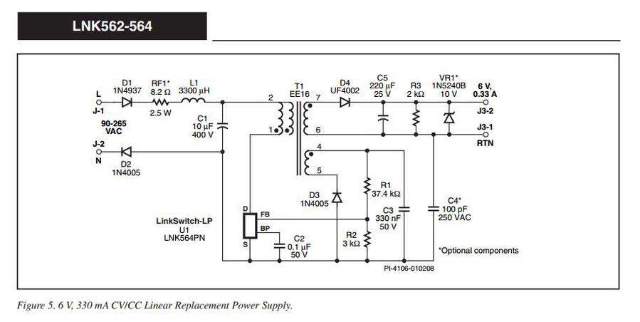

需要一个AC220V-12V开关电源,12V给继电器供电,1117转5V给单片机供电,总功耗<3W,要求隔离,电路越简单越好(体积受限),参考了LN564方案,看了PI产品列表有linkswitch有好几个系列,还有TopSwitch系列,貌似都是开关电源IC,都有什么区别?
另外3W以内的开关变压器买现成的吗?还是需要定做?高频变压器除了电流、扎数比外,对扎数有要求吗?

TNY系列,只需要一个0.1的电容
发表于 2014-4-25 10:08 | 显示全部楼层
另外,不建议用1117给单片机供电,可以做5v与12v2个绕组,这样可以大大降低功耗

TNY261-266
TNY272-280
变压器初级一个绕组就行,非常简单

貌似和LNK564差不多的ic哈
