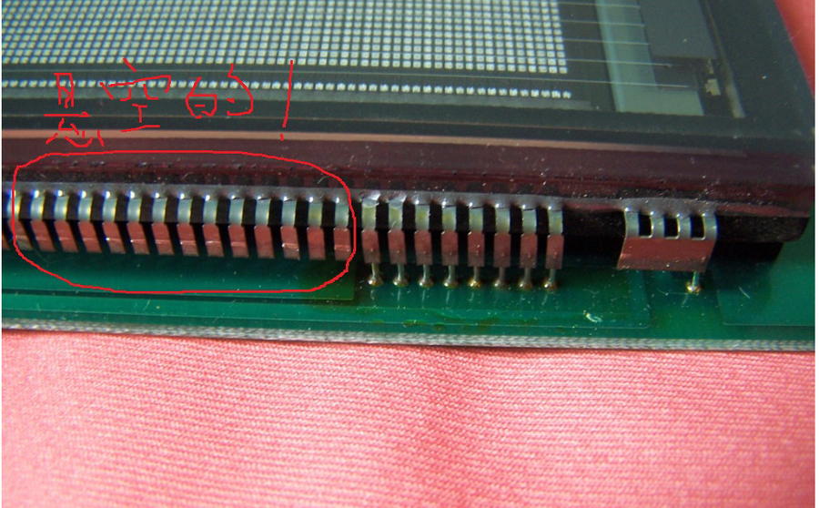

RT,在同一批IBM客显VFD屏里,发现一个与其它屏不同的---玻璃屏点阵的pin脚少很多,其它的都是上百个pin 的。

这个难道只能显示左右几列?
加电显示U001吗

160x38群里第一次见到这个屏,最上和最下两行分离。不会玩的话,建议出掉。
发表于 2014-4-25 10:48 | 显示全部楼层
CIG的,移位、驱动已经集成到玻璃片上了,后期的大都如此。
只有早期很老的才是很多很多脚外面很多芯片驱动的

哦,那玻璃上的驱动有规格化的型号吗?如驱动LCD点阵的T6963C等经典IC及其资料?

类似于早前很火的热水器12864,
屏上只有移位寄存器,驱动比T6963C要复杂很多倍的。
对于客显屏,其实不用关注那些,一般应用只要考虑整个模组对外的串口指令就行了,管他板上电路是怎么驱动

应该是屏内部己集了移位寄存器的,见过这样的!
