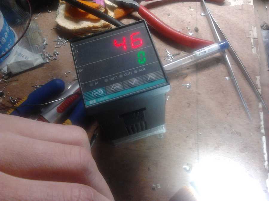

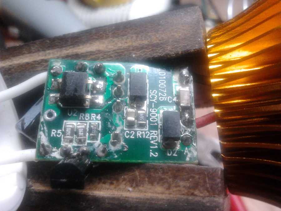

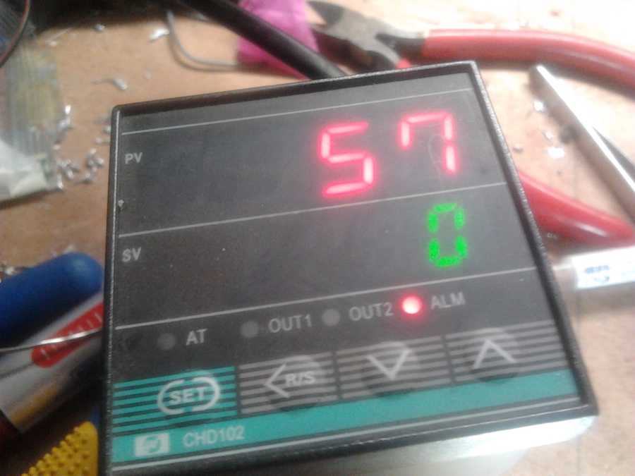

实测yleee的3Wled驱动板温度 低压侧SS210温度奇高
发表于 2014-4-27 12:35 来自手机 | 显示全部楼层 |阅读模式
室温。。。

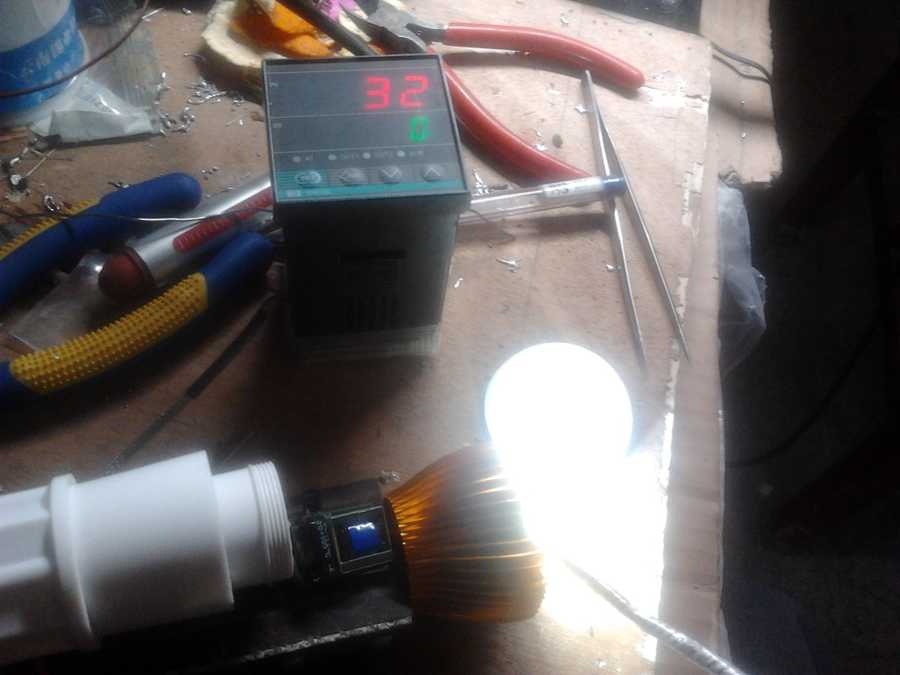

 楼主| 发表于 2014-4-27 12:39 来自手机 | 显示全部楼层
led散热片温度

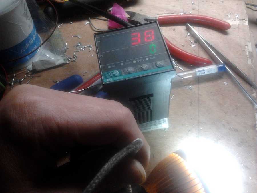

 楼主| 发表于 2014-4-27 12:41 来自手机 | 显示全部楼层
to_92封装的13003温度

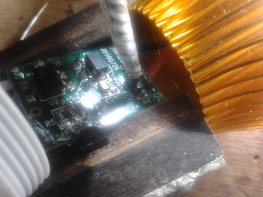

 楼主| 发表于 2014-4-27 12:45 来自手机 | 显示全部楼层
整流桥温度
 楼主| 发表于 2014-4-27 12:47 来自手机 | 显示全部楼层
M7温度,是中间的那个,尖峰吸收
你的工具测不准
还有,开放的环境和密封的空间中是不同的

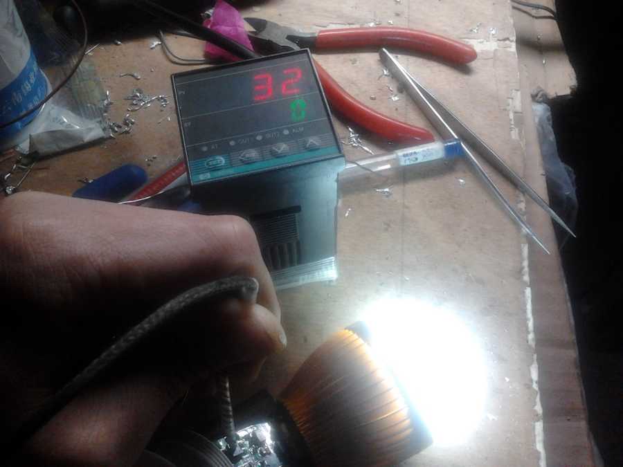

 楼主| 发表于 2014-4-27 12:50 来自手机 | 显示全部楼层
这是输出整流管温度,还有二极管旁边那个电容温度也好高

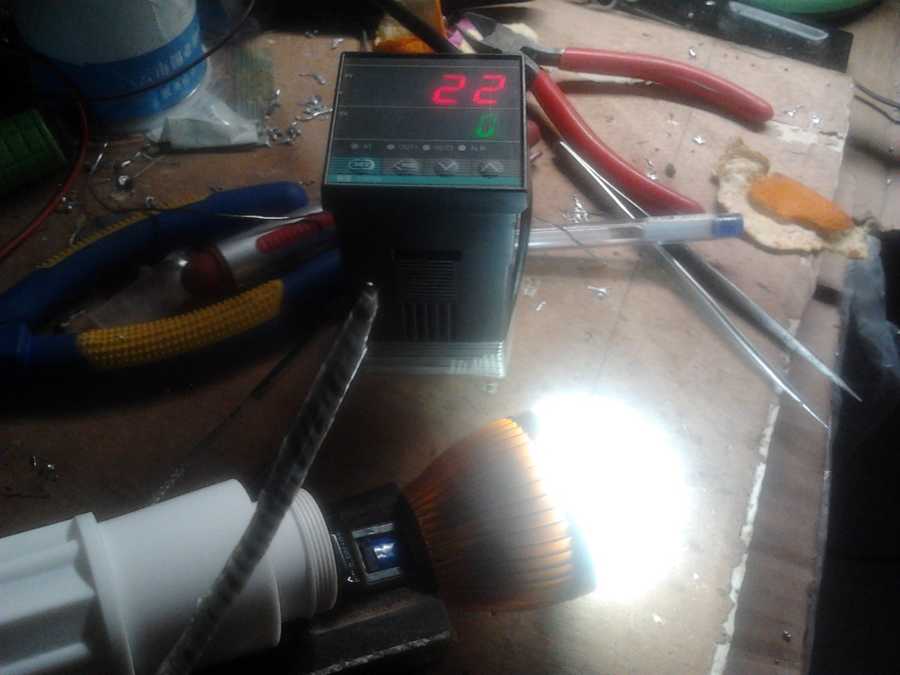

 楼主| 发表于 2014-4-27 12:53 来自手机 | 显示全部楼层
虽然说测试不准,但是能够反映出问题所在吧,如果密闭空间温度更高了
 楼主| 发表于 2014-4-27 12:59 来自手机 | 显示全部楼层
2安的整流管,实际不到1安的工作电流,不应该这么热啊,看到二极管2脚没有并联电容,会不会这个原因呢?
发热正常 你不能拿工频来对比  发表于 2014-4-27 15:37
高频损耗  发表于 2014-4-27 13:16
发表于 2014-4-27 13:10 | 显示全部楼层
这个电路好像没尖峰吸收吧?那个M7貌似芯片供电整流的?我用红外测温13003开放时候62-65°C,装里边时候13003转到其中一侧塑料开孔处,测试为79-82°C,对住LED芯片测50多度(不带罩看久点眼睛受不了只测试了一阵)
