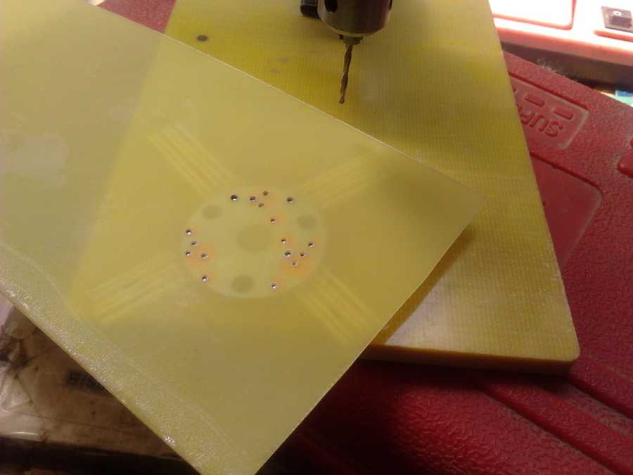

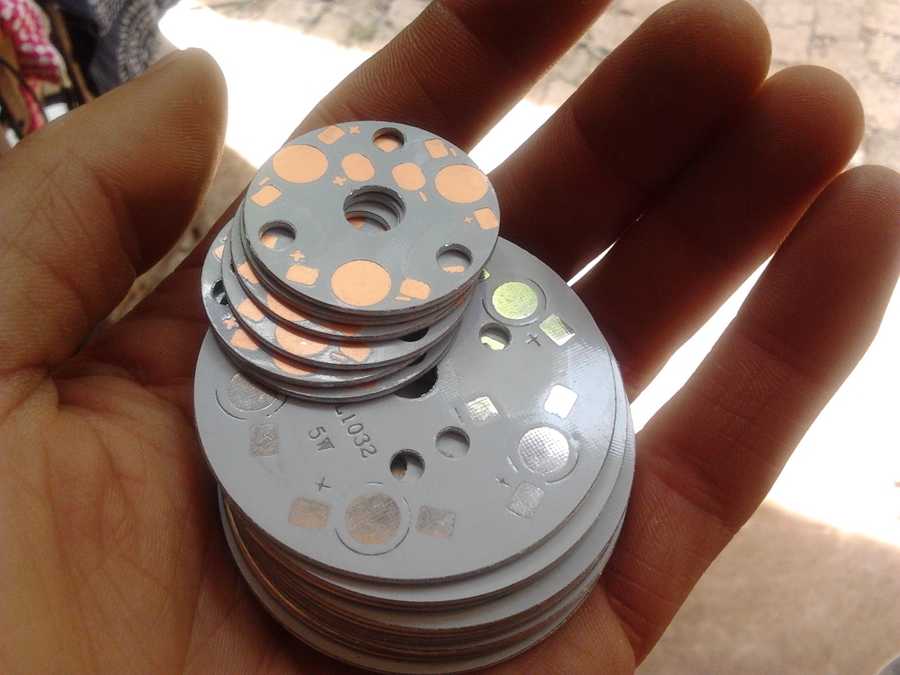

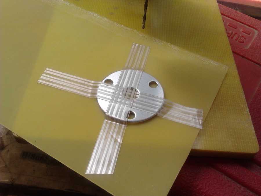

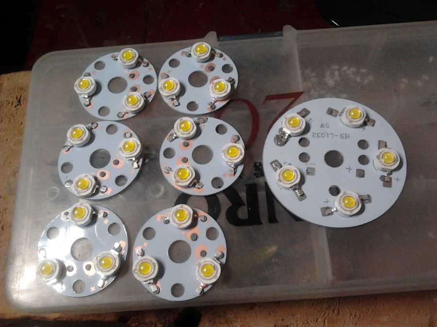

看图吧,直接铝基板上钻,定位不太好,但是焊接后测试能通过。

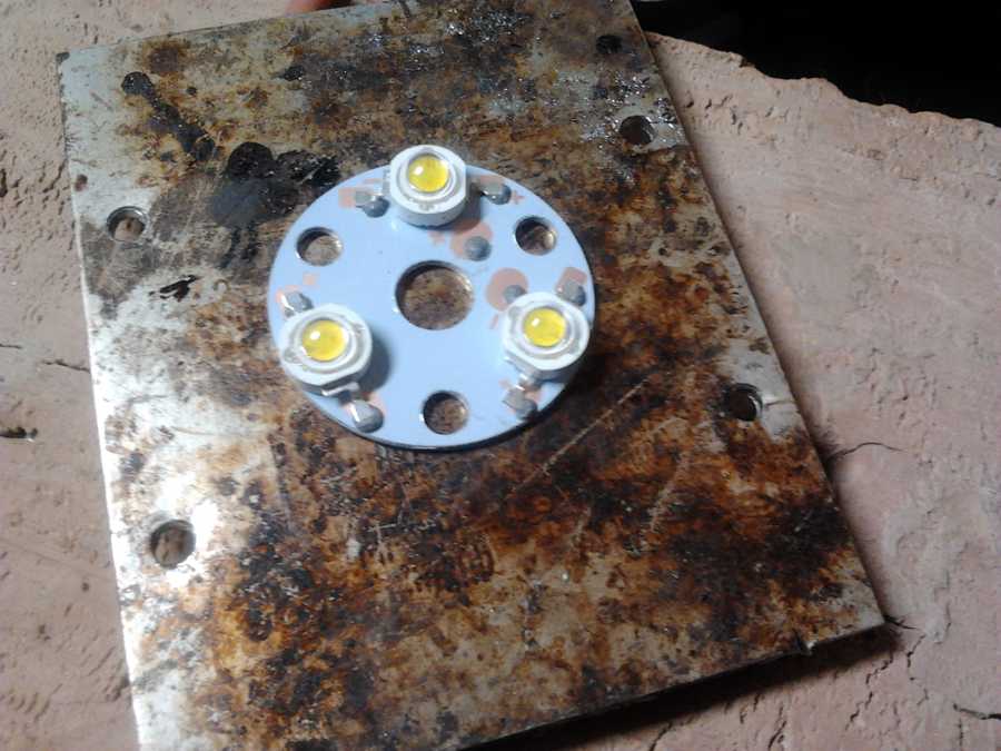

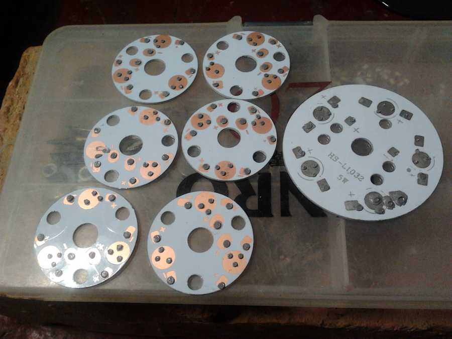

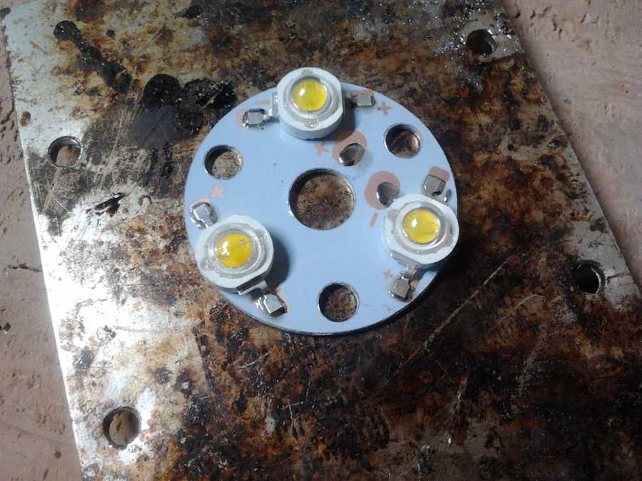

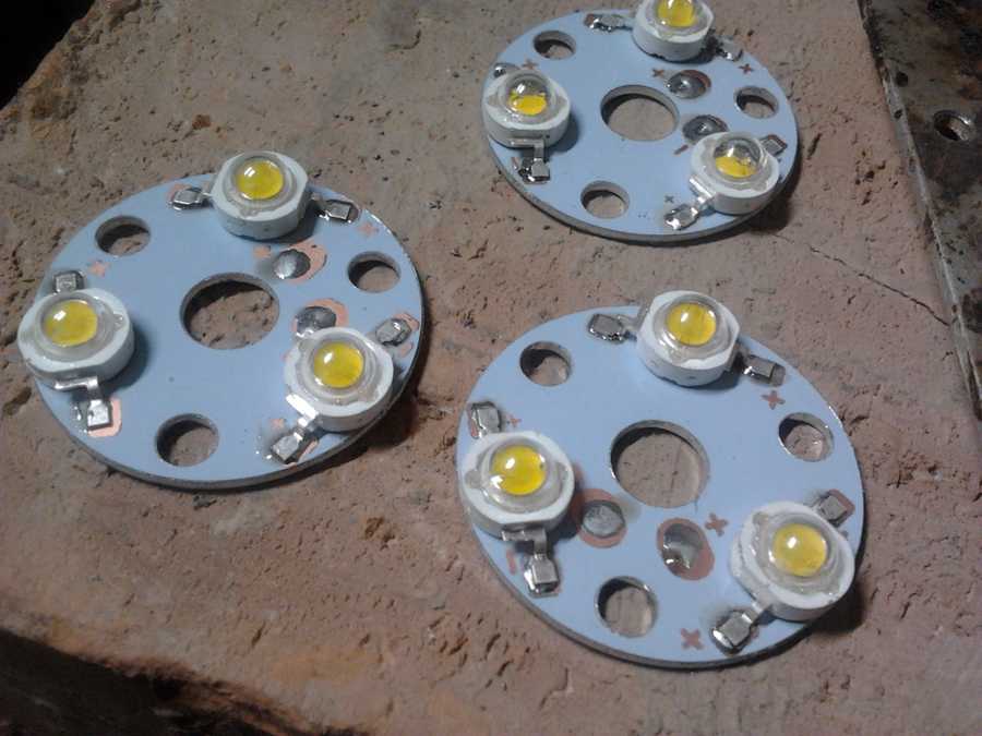

 楼主| 发表于 2014-5-3 13:18 来自手机 | 显示全部楼层
刷锡膏  贴灯珠 烧

发表于 2014-5-3 13:45 | 显示全部楼层
小批量的话,用楼主这个方法还真不错,方便实惠。
发表于 2014-5-3 13:48 | 显示全部楼层
加热台使劲刮刮吧,容易冒烟对身体不好,对热量传递也有损耗
 楼主| 发表于 2014-5-3 14:24 来自手机 | 显示全部楼层
不知道怎么回事,原来很干净的铝板,黑的很难清除。
发表于 2014-5-3 14:35 | 显示全部楼层
为什么要打孔?不怕铝基板短路吗?
xwj
他是在做简易“钢网”,刷锡膏用的。不是要打穿铝基板  发表于 2014-5-3 14:45
发表于 2014-5-3 14:54 | 显示全部楼层
是不是温度的原因??
发表于 2014-5-3 14:58 | 显示全部楼层
可以买个100多元的电烤箱  加热方便
 楼主| 发表于 2014-5-3 16:17 来自手机 | 显示全部楼层
mdy-5153 发表于 2014-5-3 14:35
为什么要打孔?不怕铝基板短路吗?
为了做“钢网“,对准焊盘,所以要对着钻孔
