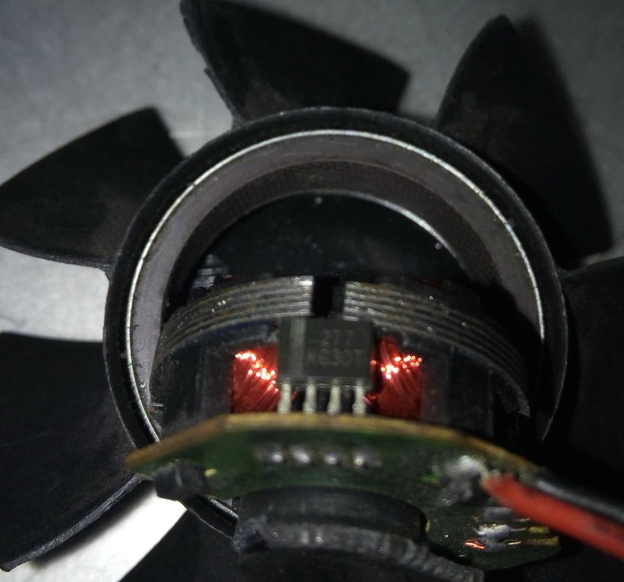

最近收了好几个电脑风扇,原以为是润滑油干塞了,加个油就好了,没想到加油润滑后送电仍不动。

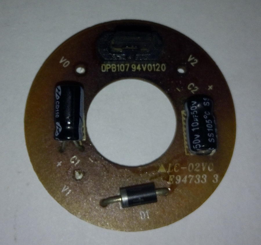

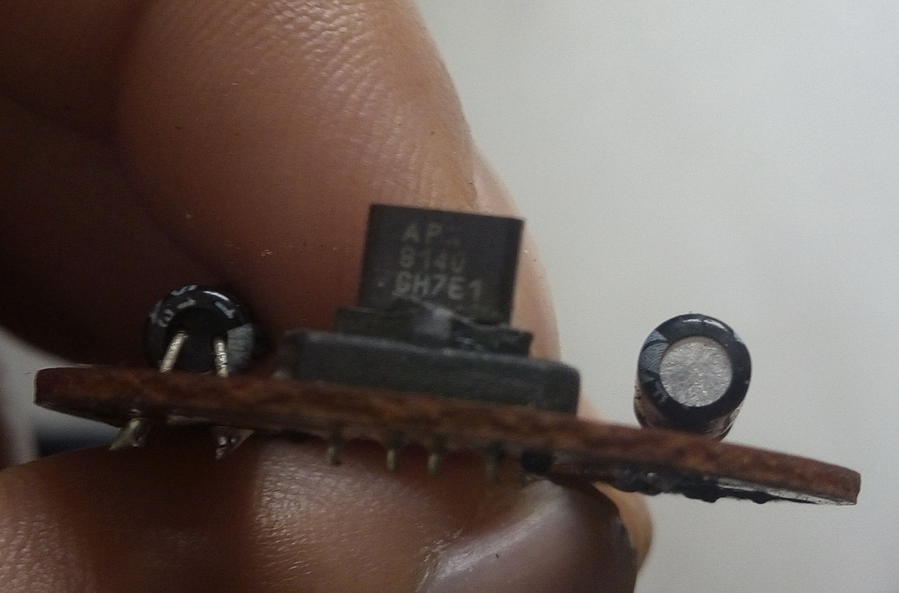

拆掉板子看上面没几个玩意儿,二极管是不容易坏的,万用表测试也确实是好的。电容用ESR表测试也是好的,就这4脚霍尔最值得怀疑,可上淘宝一搜,全是三条腿的。
另一个风扇也是四条腿,另一个型号
其实风扇也不贵,只是目前对这玩意儿有兴趣。
发表于 2014-5-28 22:56 | 显示全部楼层
这个貌似里面有驱动器吧
发表于 2014-5-28 23:16 | 显示全部楼层
搜   ATS277
发表于 2014-5-29 06:04 | 显示全部楼层
原来买过ATS276,一个小风扇上的,换完之后到现在还能用
发表于 2014-5-29 06:16 | 显示全部楼层
那是风扇专用的芯片,霍尔、驱动集成在一起,
发表于 2014-5-29 08:11 | 显示全部楼层
LZ不会组合下关键词吧?
随便搜索下“霍尔 风扇”就不知多少,各种276也就几毛钱
