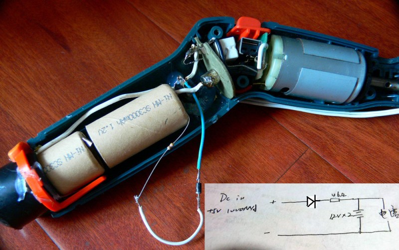

手上一支二手的百得电磨, 系JS 用洋垃圾改装的. 拆开一看, 原来是这样的结构.原配的电池已经一塌糊涂了,自己按样配了两节电池,

电动工具最好是用镍镉~

电磨转速快,电流不大,用镍氢完全够力

搞几个锂电池份量轻力气大

镍氢电池充满检测注要有检测△v,△t两种方法,还可以定时充电,有的充电器三者同时进行,有一个达到条件就停止充电,非常安全,自己可以用MAX712做一个

因为充电不是很频繁,串充也可行
为了不过充,两串电压不超3V比较合适

lz试试看,长时间这样是不是冲到4.7V

建议先试试 最好弄个稳压  转速好像和电流也有关系吧

镍镉放电电流大,不怕过冲过放,楼主这样冲镍氢有点不妥把,还是加个运放控制电压比较好
冲镍镉没有问题

买两节18650的铁锂吧,定压充可以了
镍氢定压充基本上不是充不满就是充过头了
