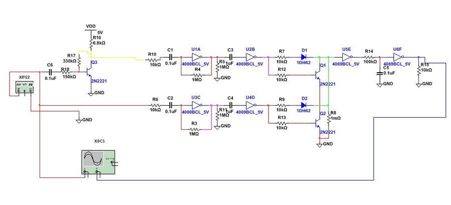

哇,很详细哦,非常感谢,我刚把3AG1的画出图纸来仿真,不过仿真很慢,还不知道什么情况!
我刚把3AG1大师的图画出来仿真,不过仿真很慢,还不知道什么情况!

R1是输入电阻,由于CMOS的输入阻抗很高,非常容易感应外来干扰信号,所以要在输入端降低输入阻抗。
C1 C3 是耦合电容,隔离直流信号。
C5是积分电容。
R5是直流偏置电阻,与R3配合决定放大倍数。
R7用来强制拉低IC1b的输入电平,避免输入端电平不确定状态。

我画的电路里已经有放大电路了,没必要再加三极管放大。
你画的电路图有错误,再仔细检查一下,看看错误出在哪?要认真一些。。。

不好意思,我加三极管的目的是为了模拟测试设备的故障时的状态(被反相了,同时有一点点延时)。OK,我在仔细检查仿真一下。再次感谢

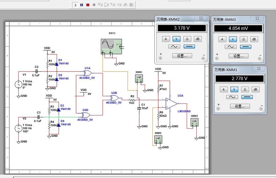

刚刚仿真了你的线路,后面加了一级比较器再仿真(目的是消除一定的延时影响),仿真结果很不错,谢谢你的帮忙!辛苦了!

不看不知道,一看吓一跳,和你的线路一比,确实要几处错误,特别是哪个1mΩ的电阻。嘿嘿!我从新画一个仿真一下!

2.778/5*180=100度,与实际输入相符  发表于 2014-6-3 12:33
按你的参数,114.4度左右是分水岭。  发表于 2014-6-3 12:30
