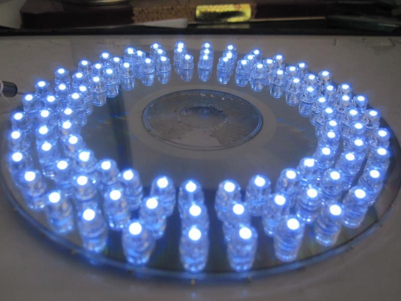

其实早就要这个想法了,也买了LED5mm草帽,今天有空就花3个小时做了个。

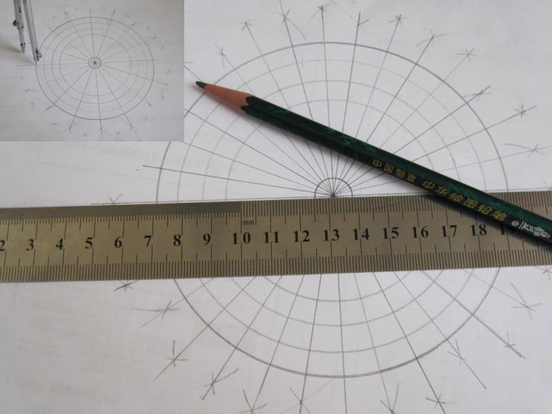

1、
圆规、直尺、铅笔都用上了

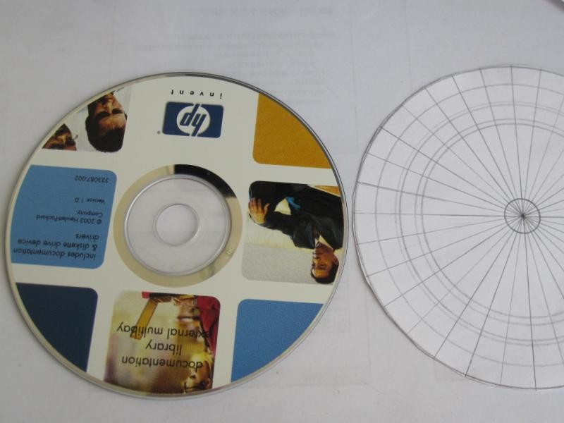

找了个HP的光盘
3、

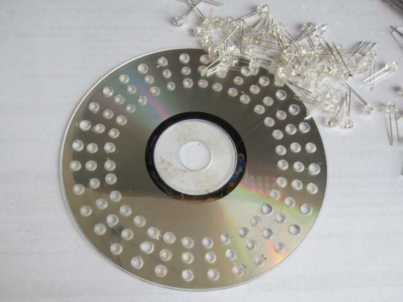

用冲击钻打的孔
4、

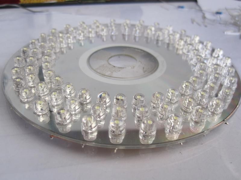

安装好了——LED
5、

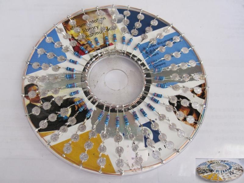

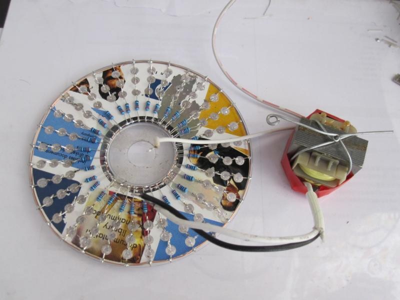

安装好了——焊接面,是不是有点美感
6、

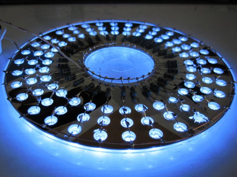

点亮后的正面
8、
没找到合适的降压电容,只好找个变压器配上了
 楼主| 发表于 2010-6-15 22:05 | 显示全部楼层
沙发自己做~~~~测试了一下电压和电流,带上负载后变压器从空载12.8V降到9.8V,多亏正式做之前用面包板测试了下,否则用4个LED串联还真有可能点不亮;电流是186mA,算起来功率是1.8W,当个台灯还是可以的。

另,蓝光不刺眼么?
 楼主| 发表于 2010-6-15 22:47 | 显示全部楼层
这个HP的光盘不知道是本本的还是小型机hp-ux的,反正用不着了,发挥下余热也不算糟蹋,呵呵。。。
蓝光其实并不太蓝,可能是相机拍摄的原因,再加一个塑料罩子就感觉不到了
之所以用变压器还有一个原因:不是搞电工的,超过48V就觉得危险,还是变一变好
发表于 2010-6-16 00:15 | 显示全部楼层
楼主好像学机械的,分度分的漂亮
发表于 2010-6-16 09:42 | 显示全部楼层
画图的时候 圆规 也紧才好 不希望划一用力 半径减少或者增加就麻烦了
