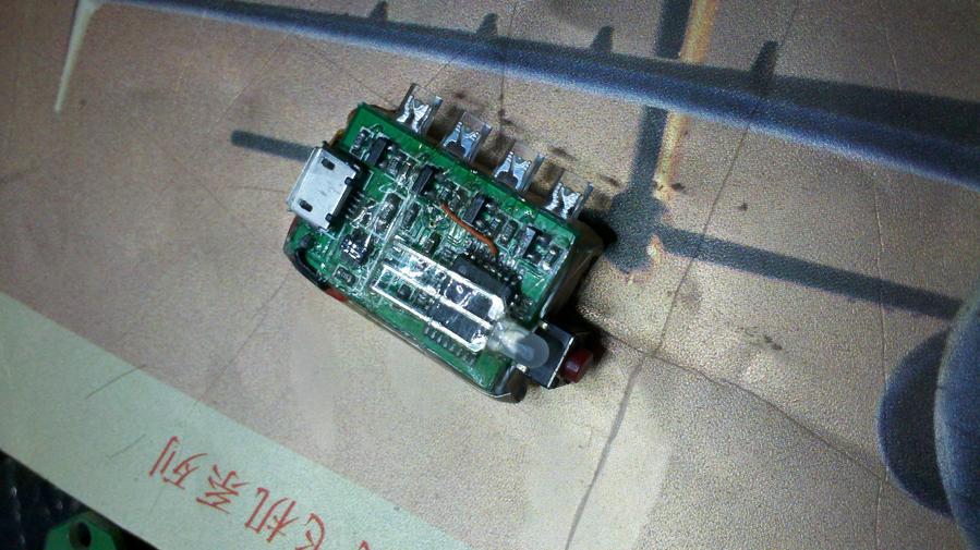

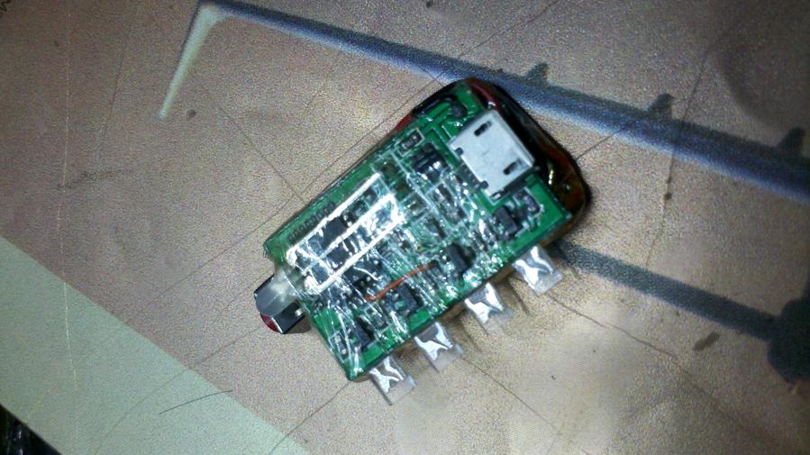

单按键操作,STC的单片机,可以充电,约200毫安时的锂电池,自动关机,各种组合亮灭,很随意就是了。就是不好看,用透明胶带五花大绑,图片上是为了拍照,把胶带拆了。
