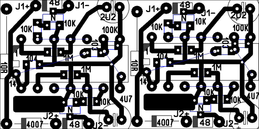

帮忙设计一个 有这样效果的电路, 谢谢。  双继电器 分别为 1 和 2 ,上电后分别1先接通 ,过几秒后 2再接通。 断电后 2先断开 ,过几秒后1才断开 。
zwl1875的元件有CD4013  CD4017  SI2301 SI2302,根据现有的零件,用CD4013和Si2302可以做一个继电器上电延时吸合电路,断电释放利用大电解储能给CD4013和继电器J1供电。

调整C2、C3的容量,可以改变继电器延时吸合的时间,C4的容量决定断电后继电器的吸合时长。

学习了,那个si2302可以用普通的三极管代替吗?

PCB 已经设计好的了 两个一样的电路 因为板材是已4CM为宽度的 干脆画两个一样的  留一个以后备用
PCB的尺寸是 宽4 CM  高 2CM 需要钻穿孔的是 插脚元件 0.8mm  贴片元件 是浅压钻动的钻头 留下 贴片焊盘痕迹
原来想用 贴片 4013的 但是发现 走线比较曲折 散布得比较广 还是用了插脚4013 可以充分利用 两排引脚之间的空位

可以。
常见的9013或8050等都可以直接代换。
