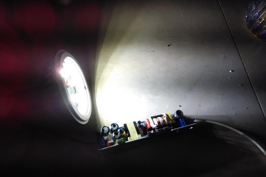

到手测试,6串的CREE T6 灯珠(见图)。
电流有1.65A左右(见图),电压在18.3V左右(电压图未拍)。

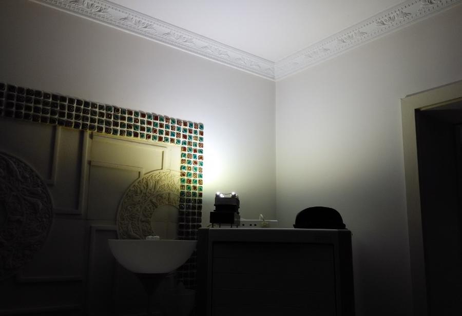

本打算做个LED灯,摆空调上边照房顶,当照明用。

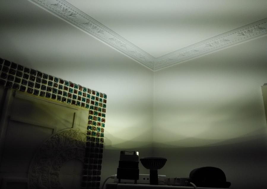

点亮后用手机相机拍照,有频闪,比较厉害(见图)。

老方案高PF单级PFC驱动电源,L656X芯片方案的用的多点,弱点是会跟着电网频率频闪。不改变PF值的情况下,加大输出电容容量。
最容易的方法是加大输入电容,PF值也会跟着下来。

应该是在LED输出并联高频滤波电容,来改善频闪
