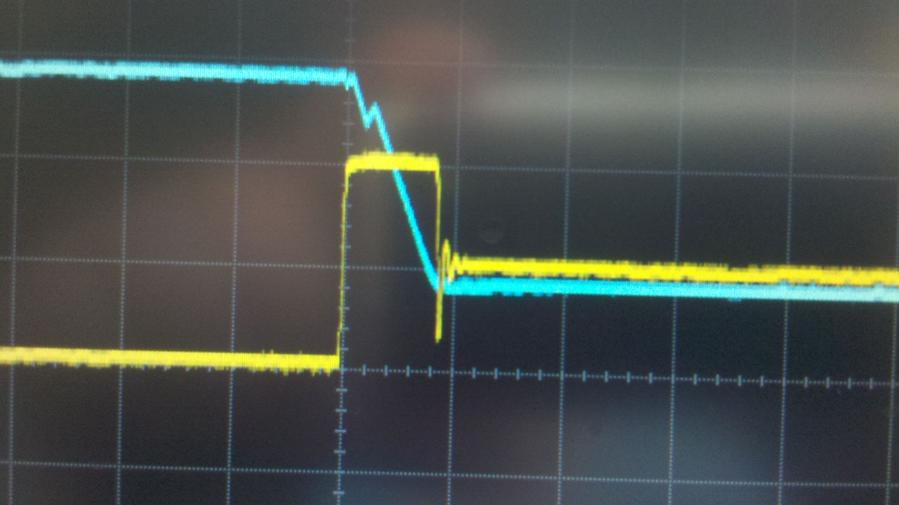

今天需要做一个最大电流限制电路,是采用的最常用的方式。运放供电:单电源15v。
基准电压接同相端,采样电压接反相输入端,输出端控制一个NMOS.
由于是基本的限流电路,对精度和误差没有什么要求,所以,没有将采样电压放大,直接给运放了,最大电压约40mv(运放的失调电压几个mv没关系,对电路性能不构成影响)。
基准是431分压得到大约50mv,接到同相端了。
这个电路需要解决的问题是:消除冲击电流,减轻负载(纯阻性碘钨灯)在启动时对供电电源的影响。
实验结果还是比较满意的,一次就通过了,不过,还是想进一步减轻MOS的损耗,发现LM358在翻转时,由高电平降低时的过程持续了50us,(电路中没有任何电容}我感觉这个时间太长了,
*****所以想问问大家,有什么好方法加快这个下降时间。******
附上图片,时间轴50us每格,黄线,采样电阻两端信号,100mv每格,蓝线,运放输出,5v每格。事实上,我这个还不符合我的要求,还有轻微恒流状况,应该是启动完成后,运放输出恢复到接近电源电压。
 楼主| 发表于 2014-8-25 12:23 | 显示全部楼层
从上图可以看出,输出下降到仅4v时,mos才开始动作。LM358下降到这个电压时用了近50us的时间,有点太长了。

加一个对三极管驱动MOS,运放驱动容性负载的能力较差。
发表于 2014-8-25 13:20 | 显示全部楼层
楼上乱说。什么驱动容性负载的能力较差,明显是运放速度不够。波形图上蓝线那个由最高到小尖那段代表的是运放从非线性区回到线性区,之后剩下那段就是运放压摆率决定的了。一个治标不治本解决方法是降低运放供电电压,正供电由15v改在7V最好(没有的话用7808也行),这样限流时间能降到25μS左右。还有除了再就是换运放了,比如TL072能做到10μS以下,lm318能在5μs以下

配合一下,放大了看看运放输出。
 楼主| 发表于 2014-8-25 16:47 | 显示全部楼层
实际才约0.26V/uS,加速反馈也没啥改善,看来只能换运放了。
发表于 2014-8-25 18:15 | 显示全部楼层
lm358,单位增益下标称值是0.3V/us。看来的确要换运放了
