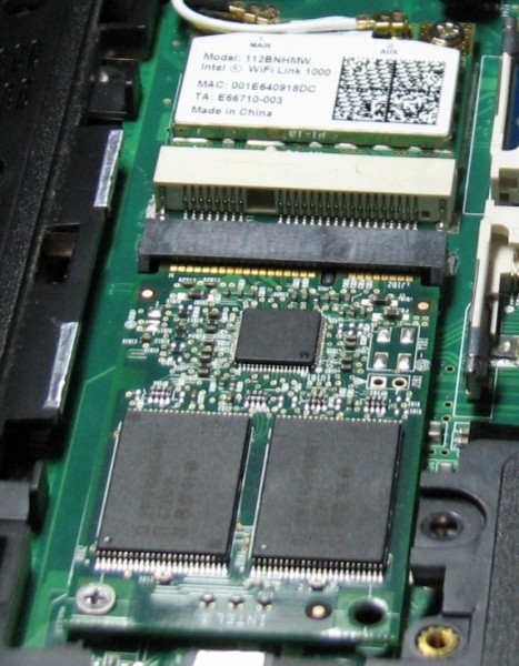

mini pci-e针脚的定义见sanmy的帖子。
http://bbs.igee.cn/read.php?tid=138
参考了bbgirl223的帖子《Acer 1810TZ 內置3.5G HSDPA改機教學》
http://www.hkepc.com/forum/viewthread.php?tid=1387906&highlight=1810tz
这个论坛没注册是看不了图片的,注册需要人工审核,通过后才能看图片。
从这个帖子里得到的有用信息是短接R174给mini pci-e供3.3V电。
动手前记得做好防静电准备,防静电腕带、防静电袋、ESD烙铁……
拆机不介绍了,网上很多也很简单。
后壳的硬盘盖、内存盖先下了;
硬盘、内存、网卡取下放好;
后壳总共12颗螺丝,规格一样,是M2×5;
键盘下面盖着6颗M2×5,3颗M2×3;
主板上3颗M2×3;
1.原材料:mini pci-e插槽、讯盘,感谢sanmy!
2.先用万用表量一遍,相邻的引脚,有27-29、35-37、39-41四组是连在一起的,以备焊好后检查。
3.拆!
4.5.主板好小!
6.相邻的插槽引脚保护一下;
7.手潮,拖焊拖不好,只好用吸锡绳,焊完用万用表量一遍,看相邻引脚是否有短路;
8.翻过主板,短接R174,给mini pci-e供3.3V;短接R172,给mini pci-e供1.5V;
9.安装讯盘;
10.安装驱动搞定!
看了bbgirl223的帖子之后知道给minipcie供3.3V,装好后没有任何反应,翻sanmy的帖子,研究了下minipcie的阵脚定义,想到1.5V可能也没有供电,冒险带电量了一下果然如此,仔细对比了下讯盘和原机自带的网卡,发现网卡只需要3.3V供电,但讯盘需要3.3V和1.5V同时供电。所以网卡没有1.5V可以工作。
带电测量,找到1.5V的电路,重新拆机顺藤摸瓜,找到R172处,短接。
改装会失去保修,也可能让笔记本挂掉。所以,要改装就要豁得出去,豁出去了还要胆大心细才行,心惊胆战的很刺激!
