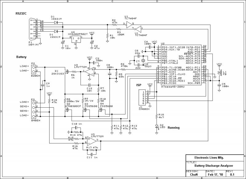

网上发现了一个日本人做的放电曲线测试仪
测量范围 0.8~4.5V  0~3A
mcu是    mega48
使用直流放电方法测试内阻
参数设定和数据输出都通过串口
虽然功能和指标都不如M8电子负载,但是有源码可以学习,上个周末空闲时候把他的页面翻译了下。

发表于 2010-7-14 01:10 | 显示全部楼层
谢谢草版,好资料啊,电路中用的晶振比较奇怪,7.37M,是否是为了配合串口的波特率?
