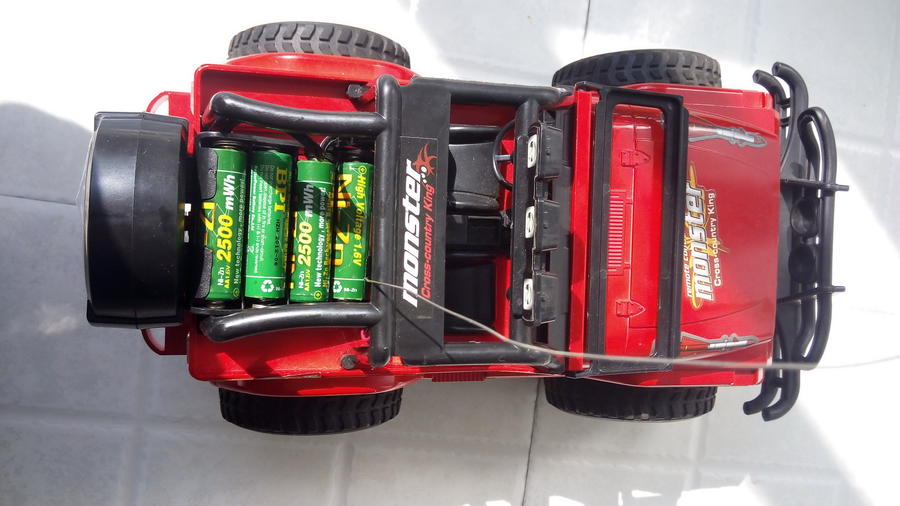

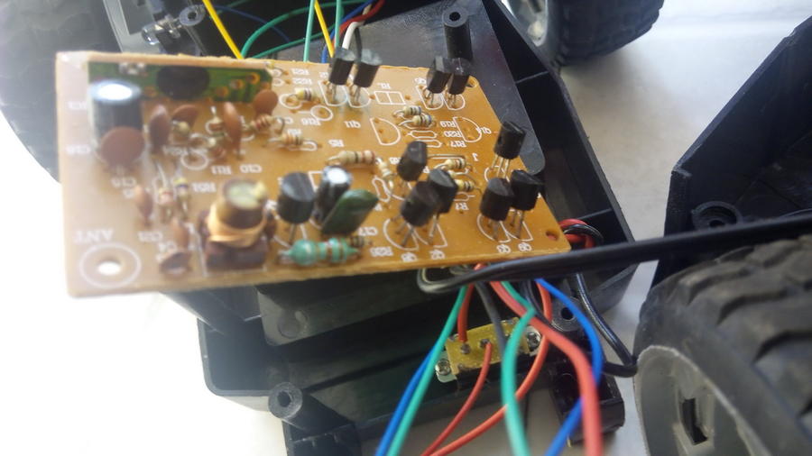

供电改为4节镍锌电池,后备箱刚好塞得进去。单节满冲1.9V,4*1.9=7.6V。额定供电6V,实际测试不会烧!

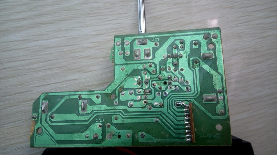

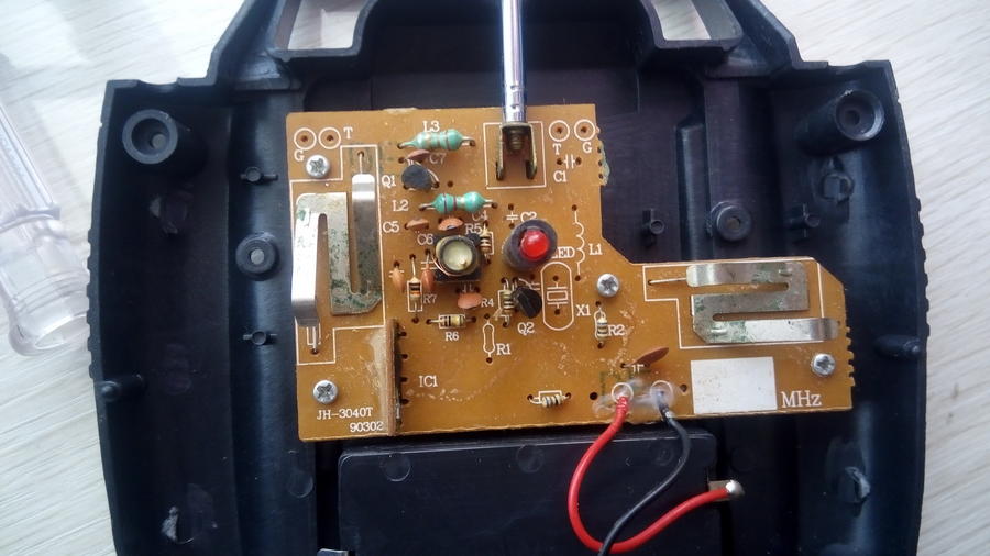

遥控器:

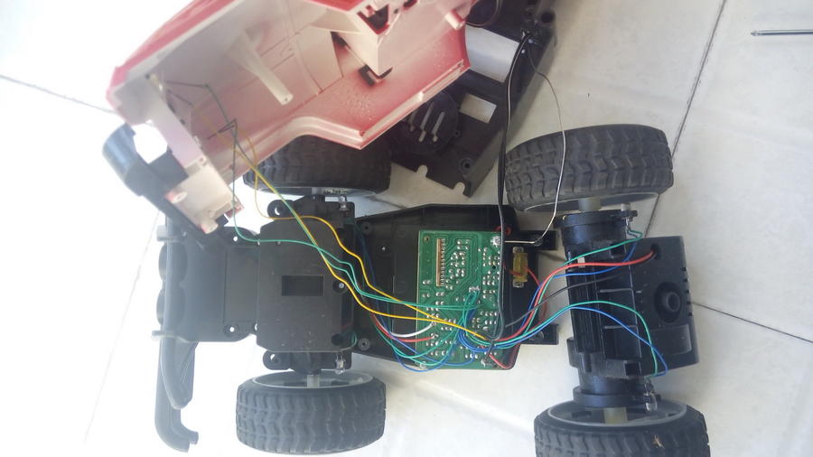

车身:

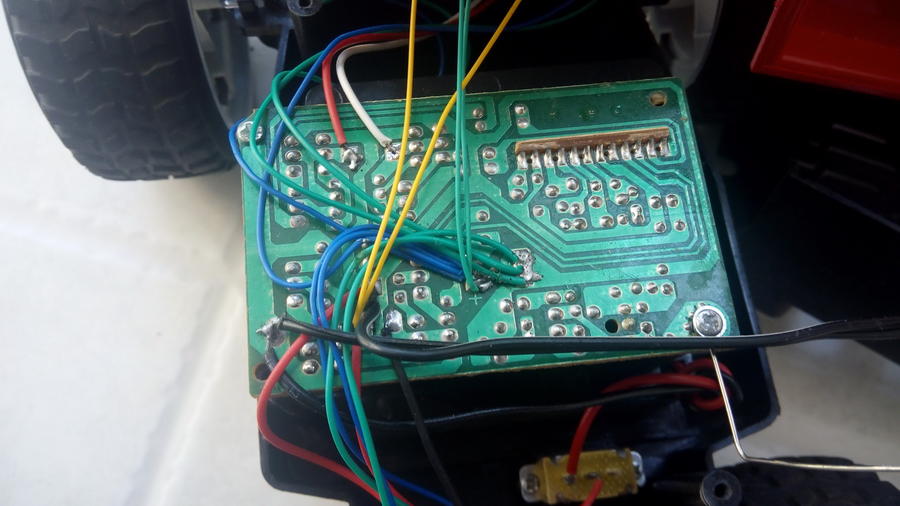

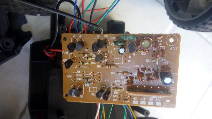

横着的两芯黑线是外接电源。原电池盒体积小,塞不进四节电池盒。
除了两个电机线稍微粗点儿,其他LED灯线是在次。
无线都是牛屎芯片(不是流行的TX2、RX2),看不到型号,四通道。
没想到换镍锌后,续航能力实在出众。本来被丢弃一边的镍锌重新焕发了青春。
遥控器也换两节镍锌后,遥控距离翻番。原理很简单,通过提高供电电压以提高发射功率,但牛屎芯片不清楚,不懂最大供电电压究竟多少,不敢测试最大距离。
