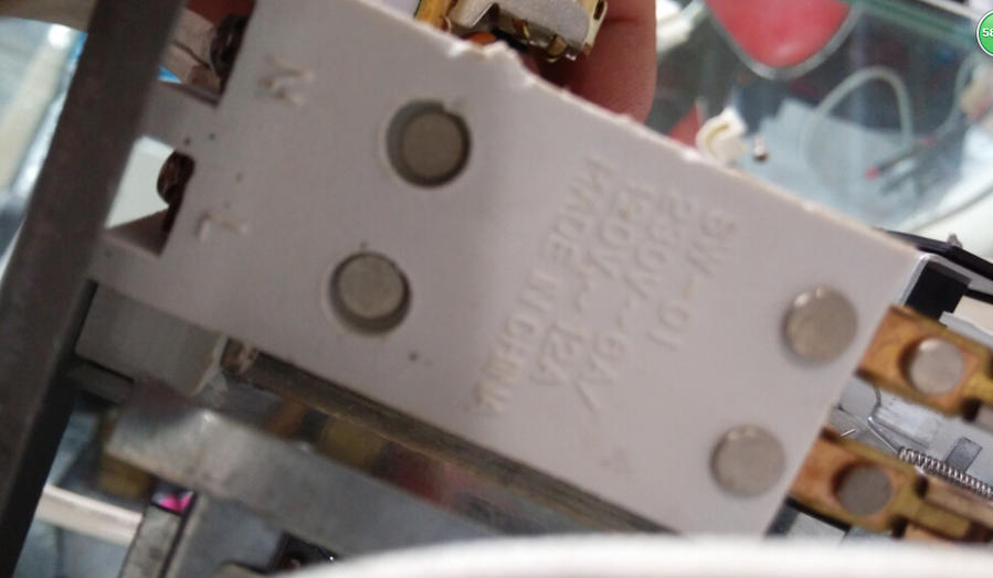

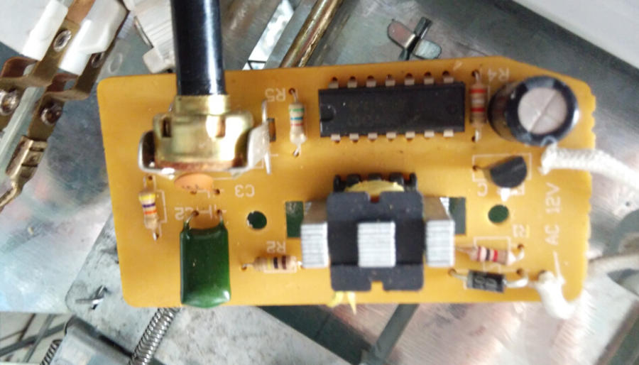

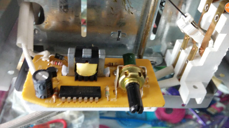

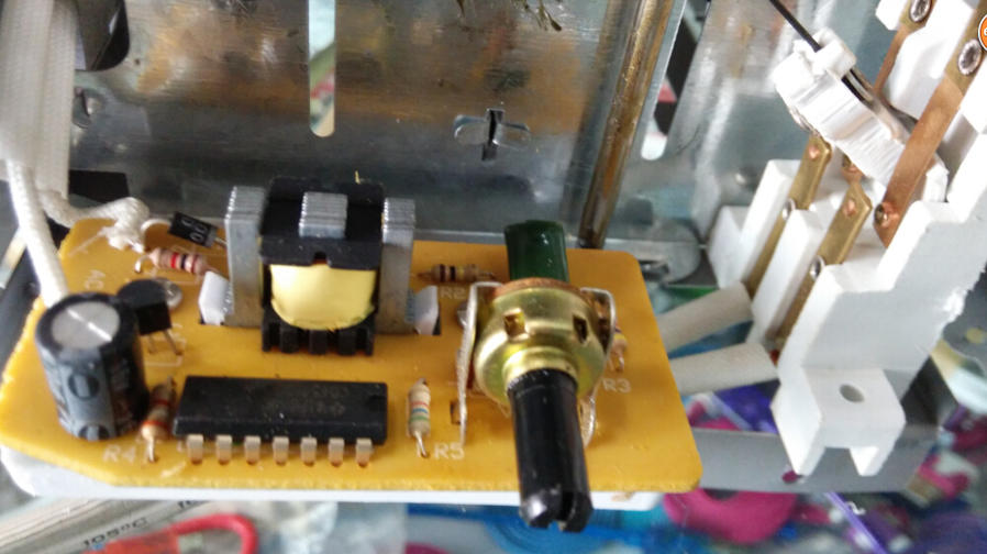

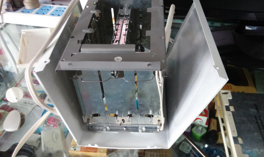

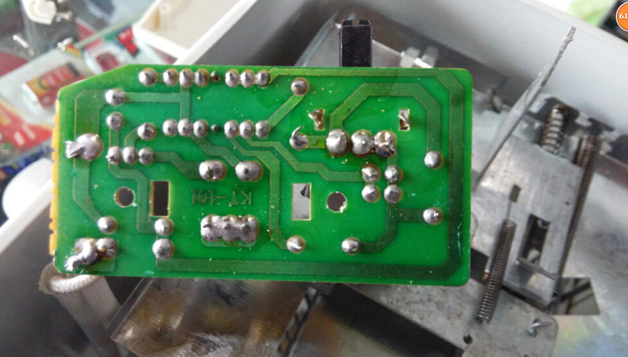

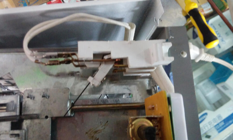

朋友从美国带回来的面包机110V的,现在怎么能改一下220V使用的,,之前有买过220V转110v的电源,没几天烧了,看看能不能从内部改一下,请教一下各位高手。

面包机里的发热丝是没办法改的还有变压器都是没办法的。

交流输入加一颗大电流二极管可以吗?
发表于 2014-10-20 15:18 | 显示全部楼层
电路板上的变压器怎么感觉少了一块呢
这是弹出来的电磁铁  发表于 2014-10-20 21:50
感觉象是电磁铁,  发表于 2014-10-20 15:26

用可控硅也许可以。实在不行的话控制部分换220V变压器,加热部分用可控硅降压。又看了一下,原来电路可能有可控硅,应该当作开关用,改一下,做成既当开关,又能调压就好了。看不清电路,仅供参考。
发表于 2014-10-20 15:45 | 显示全部楼层
将电路给画出来看看再说吧。

买大功率的220-110转换电源,现在都是虚标的,功率选3倍以上的。
发表于 2014-10-20 16:27 | 显示全部楼层
京东搜索多士炉,100来元就够了,支持下国货吧。
发表于 2014-10-20 21:57 | 显示全部楼层
方法,
第一,主板供电,用专用变压器,这个很好解决
第二,发热丝,用可控硅吧.
