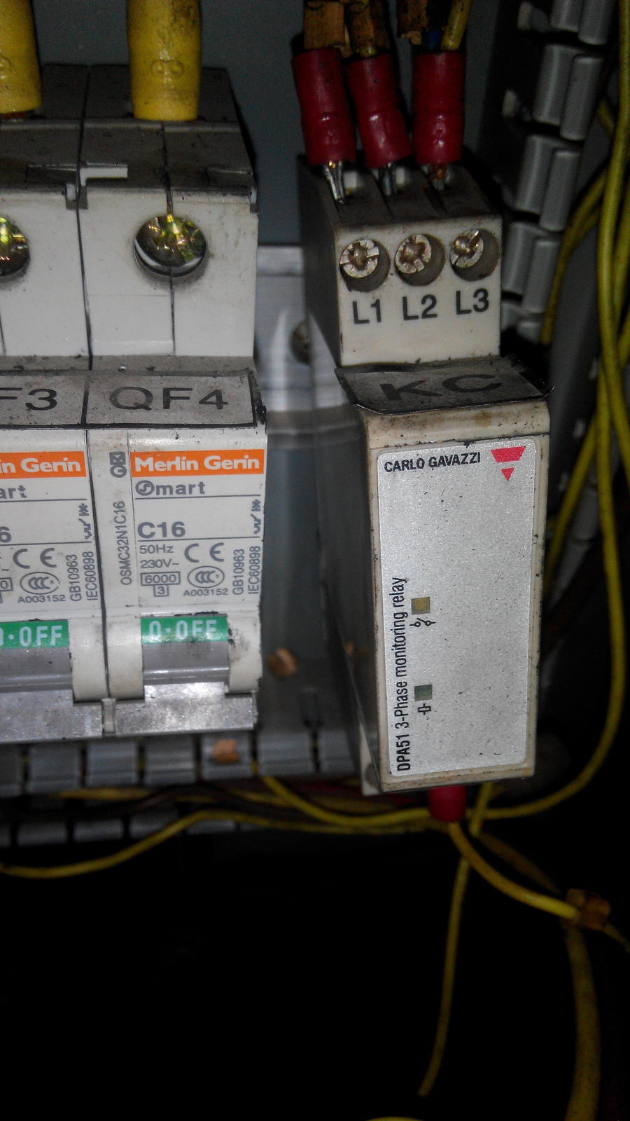

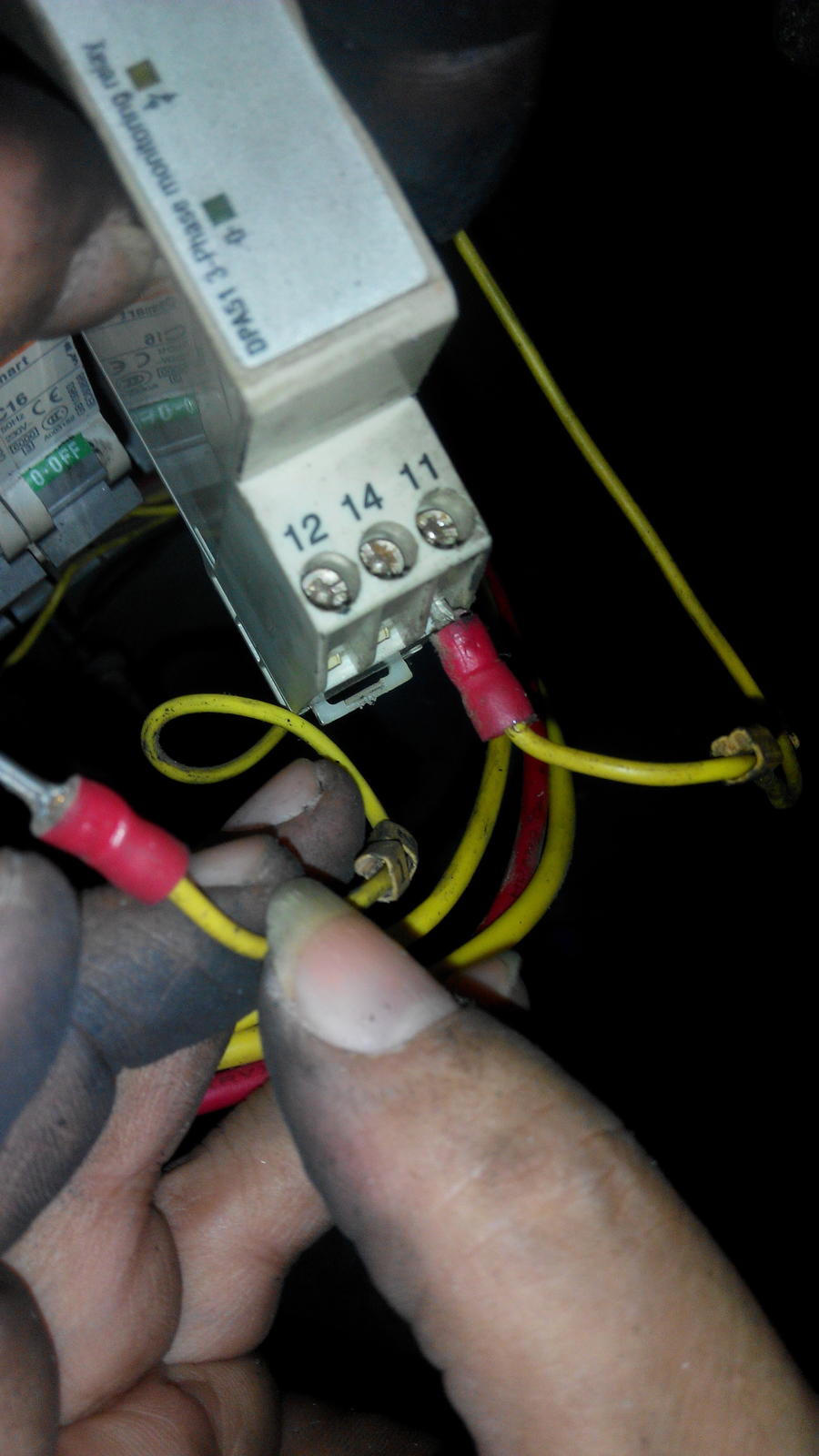

DPA51CM44 三相继电器 相序继电器 电源保护继电器
淘宝搜素了一下,是这玩意,请问这个11  12  14是如何连接得
 楼主| 发表于 2014-11-7 19:36 | 显示全部楼层
弄明白了。
发表于 2014-11-7 19:56 | 显示全部楼层
相序保护,接错线就不工作
发表于 2014-11-7 21:02 | 显示全部楼层
相序继电器,电梯常用!
发表于 2014-11-7 23:12 | 显示全部楼层
这不相序保护器么。下面3位常开/常闭点,前几天修一控制柜子,怎么接线都说相序错误,后来一量,开路了。。。直接试了电机正反转,端接跨过去了。。
发表于 2014-11-8 00:15 | 显示全部楼层
是相序保护器

发表于 2014-11-10 19:32 | 显示全部楼层
这东西如果原设备上就有一定不能跳过它。
发表于 2014-11-11 09:57 | 显示全部楼层
是相序继电器,起3相电的相序保护作用
