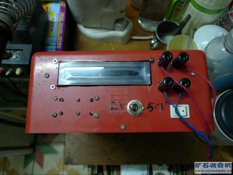

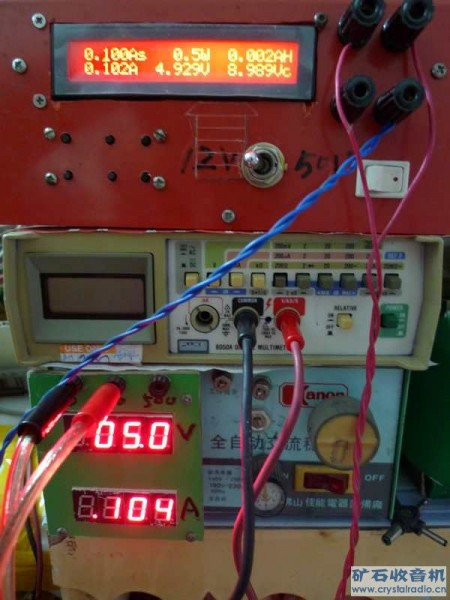

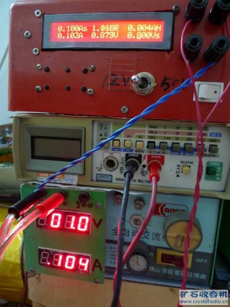

突然对电子负载感兴趣,在矿坛求了一套未完工的套件,为提高权限,把矿坛的旧贴重发
感谢京都电子转让的M8电子负载套件
收到后,马上搜索M8的相关资料,综合前辈的心得按以下几点进行了改造

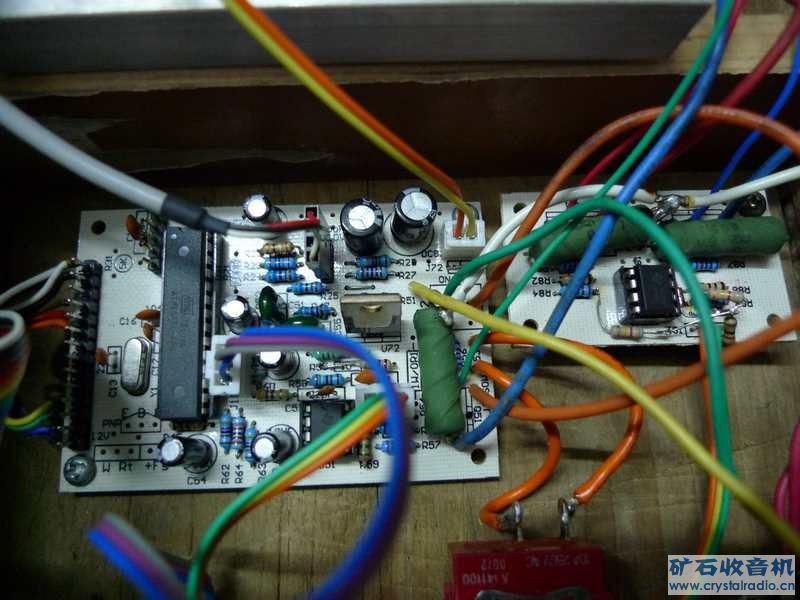

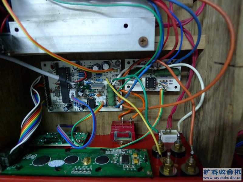

1、改善驱动不足,对PWMA信号进行三倍放大。在LM358运放2脚对地并1K电阻,R59相应改成1.5K
2、LM358的1、2脚接470P电容,防止振荡
3、系统供电电压为9V,取样电阻R28改为4.3K
4、取消R21,R22改为300欧,对地接蜂鸣器作放电结束提示
5、扩展板加装偏置电压,就地取材用2.2V的稳压二极管,接820K电阻到LM358的2、6脚
6、直接上四线检测
装机校验,用12V电瓶,几分钟就完成,成功。
期间有点小麻烦,放电接口接上实验电源,没开机也有十多MA电流,经检查是R50、R51电阻接反,互换回正常。换上电瓶,第一次校验时想一次到位,就用FLUKE 8050A,没想在电流校零这一步电流超3A,烧了8050A的2A保险,损失大啊,改用普通3位半的10A档,继续,一次通过。

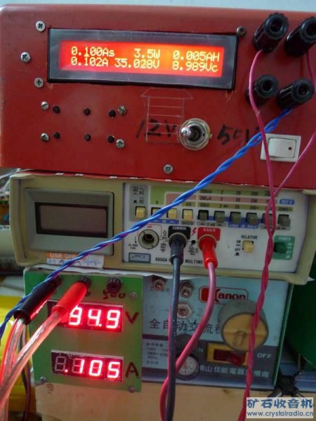

再下来,继续检测,

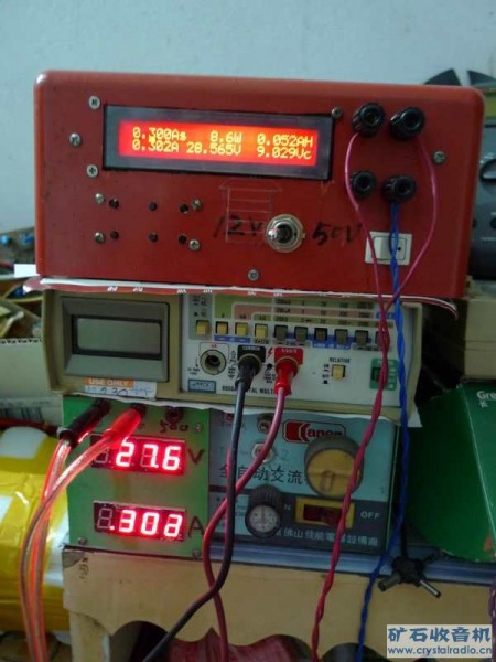

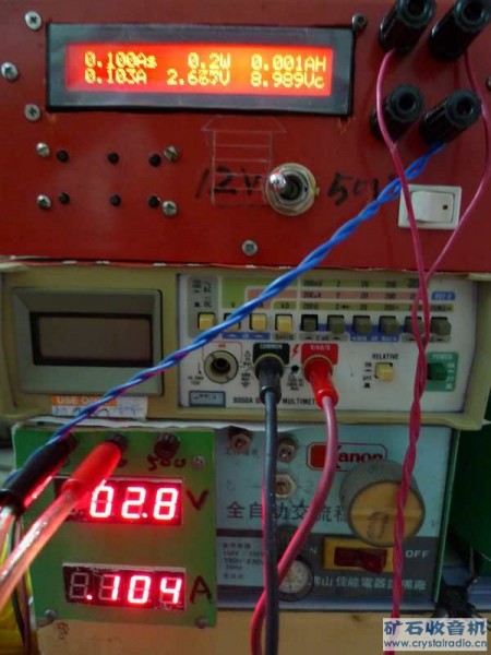

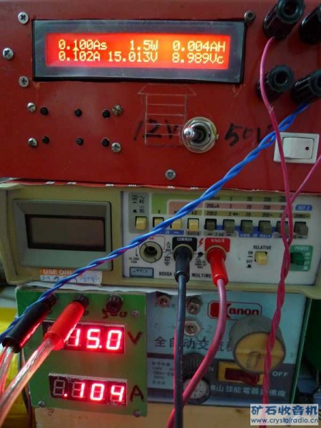

1A、2A、3A、4A、5A,正常,负载显示与万用表误差不超20MA,

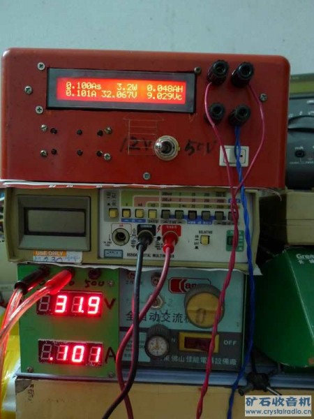

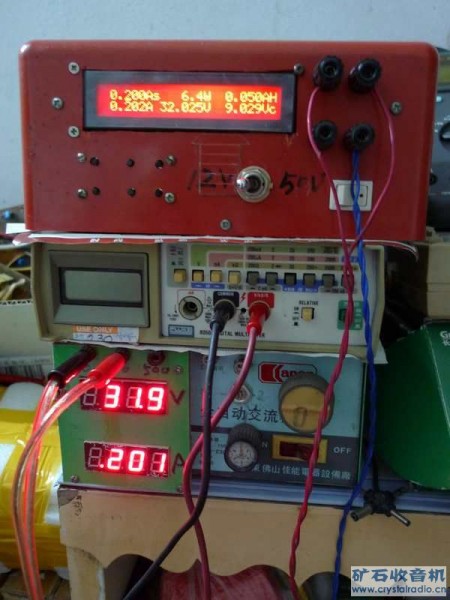

换上实验电源,小电流测试,0.9A、0.8A、0.7A、0.6A、0.5A、0.4A、0.3A、0.2A、0.1A,
1-50V,电流稳定
问题来了
1、关断电流,实验电源还有电流输出;
2、万用表表笔碰到放电接口偶然有时会失控,输出最大电流,还好实验电源有恒流功能,不然问题就大了;
3、检测线的负线电阻对电流影响很大,换一条测试线必须重新校准,或接线柱处的接触电阻不同,实际电流与显示电流就有误差,有时偏差达100多MA,
4、偏小30多MA;
针对以上问题,分析----改
1、是主板的R66电阻偏大,3M改为820K,彻底关断电流
2、估计是MOS不稳定,靠近MOS管栅极端串接1K电阻,实践证明切实有效
3、4线改为3线,放电线正线端保留双线,负线取消双线只用一条,这样更换测试线不需重新校准,接线柱的接触电阻对放电电流不再有影响,实际电流与显示电流一致,不再偏差,唯一缺点就是显示电压比电池电压低一点,但换来电流的稳定,我认为这是值得的
4、使用扩展板无论怎样调试,小电流还是误差偏大,拨掉扩展板,重新校准后,100MA只误差5MA。

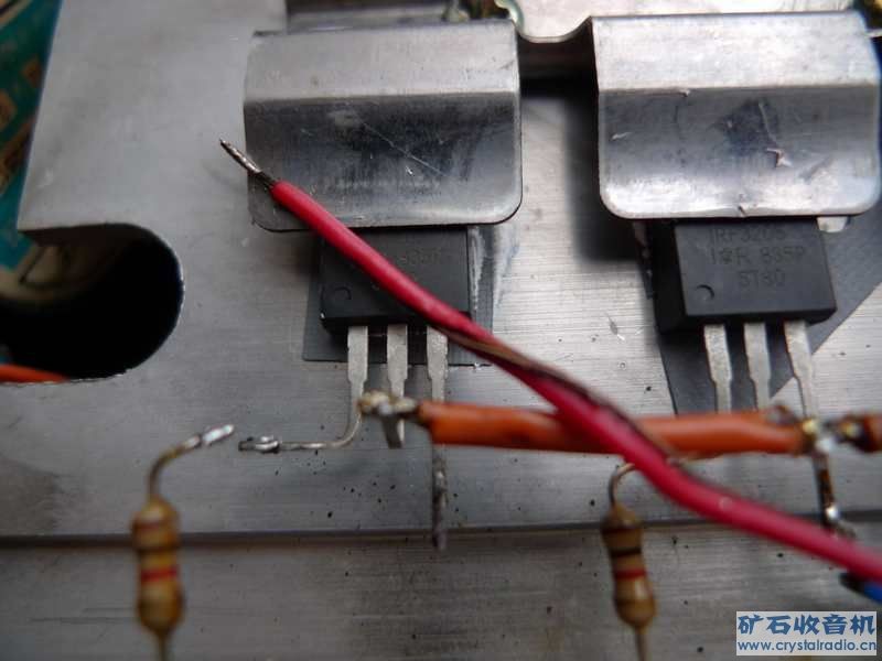

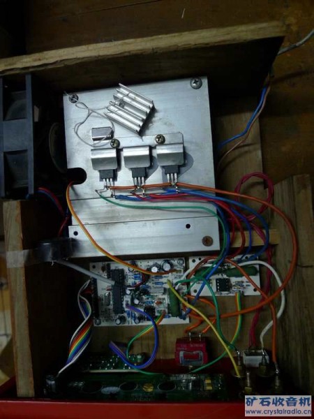

决定放弃扩展板,2只0.05欧电流取样电阻并联变为0.025欧,这样不需改动其它元件,电流最大可达10A,3只MOS管并联,分摊散热量,具体接法是3个D极直接并联,3个栅极分别接1K电阻后再并联,3个S极分别用小一点的线接到取样电阻,利用线的内阻起均流作用。经过改造,是可行的,校准后,1-10A误差不超10MA,10MA-1A误差不超5MA

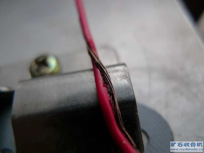

全部测试完成装箱后,上电瓶测试,上10A,正常,期间听到一小声的异响,没注意,调到1A,测S极电压检查均流效果,误差不大,发现一个管S极的线脱了,接上,一阵青烟,线的包皮熔了。事后分析可能是虚焊,上10A测试时发热熔脱了造成MOS击穿,现在只能两管并联工作了
 楼主| 发表于 2010-8-17 10:30 | 显示全部楼层
MOS管怎么这么脆弱,测试14.5V/3.5A开关电源最大负载电流,设定最大电流4.5A,截止电压13V,测试时在4.3A关断电流,但在关断电流瞬间一个MOS就击穿短路了,只能单管工作了
 楼主| 发表于 2010-8-17 10:32 | 显示全部楼层
MOS都是在关断电流瞬间击穿短路,怎样保护?

呵呵,分析得很好啊,我也打算用拓展板的,但是效果不好,我想找个T0-3封装的上去就好了
发表于 2010-8-17 13:57 | 显示全部楼层
用哪种TO-3封装的MOS?
发表于 2010-8-17 14:57 | 显示全部楼层
随便都可以  70N07 60N06都可以的
发表于 2010-8-17 15:44 | 显示全部楼层
栅极不要接电阻,直接并联,然后S极要接0.1或0.2欧电阻分流
