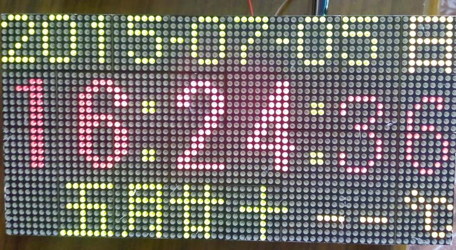

[51单片机] 有三种显示方式的3264双色万年历,一键切换显示方式。

发表于 2015-7-5 20:21 | 显示全部楼层
桃园老师:我的控制板温度接P1.7,亮度接P1.6,在程序中怎样修改,谢谢!
发表于 2015-7-5 20:26 | 显示全部楼层
修改与ADC相关的P1M1,P1ASF,ADC_CONTR这三个寄存器,具体看datasheet
发表于 2015-7-5 21:27 | 显示全部楼层
程序看不懂,这里给改过,还不行,在该那里?
发表于 2015-7-5 21:32 | 显示全部楼层
还有main函数里的ADC_CONTR,用来做ADC通道选择
发表于 2015-7-5 21:47 | 显示全部楼层
是不是这里也要改。
 楼主| 发表于 2015-7-5 23:55 | 显示全部楼层
你改下这两个地方,应该可以了。
1.约749行。
        //P1M1=0x18;                          //P13,P14高阻模式        ,00011000
        //P1ASF=0x18;                          //P13,P14做ADC输入
                P1M1=0xc0;                          //P16,P17高阻模式        ,11000000
        P1ASF=0xc0;                          //P16,P17做ADC输入
        UartInit();                         //串口初始化
2.约860行。
         count++;
                 if(count>40)
                          count=0;
                        a++;
                        ADCL=1;
                        //ADC_CONTR=0xcb;                         //进行亮度AD转换11001011
                              ADC_CONTR=0xce;                         //P1.6进行亮度AD转换11001110
            if(a>4)
                                 a=0;
                                while(ADCL);
                                ADCT=1;
                                //ADC_CONTR=0xcc;                 //进行温度AD转换
                                ADC_CONTR=0xcf;                 //P17进行温度AD转换
