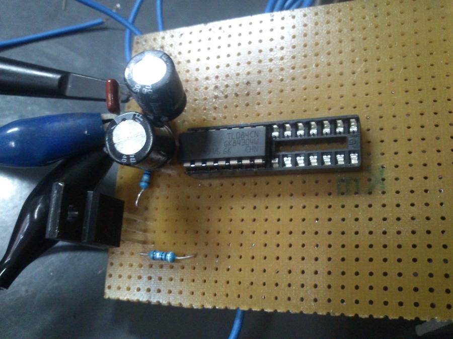

前些日子做了个超简陋电子负载,用着还可以。
最近想把它改成数控的,顺便扩展一下功能。
想仿制脉冲负载功能,这对系统带宽有要求。
要求系统调节快准稳,于是用常用的lm324和tl084做了下对比测试。
系统电路图
运放比较输入与输出,直连mos,没用别的元件。
信号源加了100p电容滤除杂波。

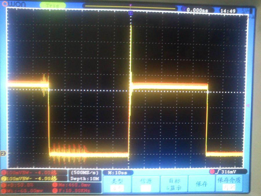

输入使用了100k和10k的方波,占空比50%,幅值0-0.5v。
电流采样电阻2r,对应电流为0-0.25a。

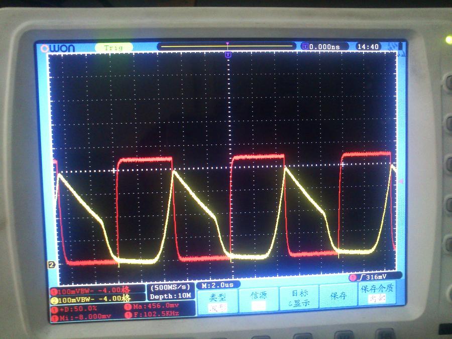

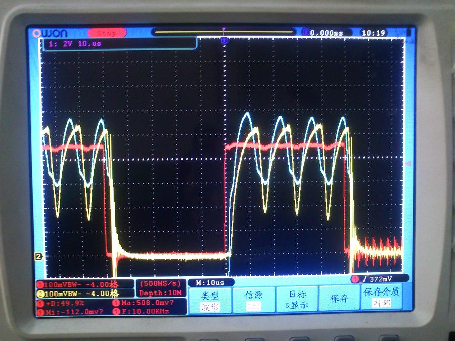

先看运放lm324在100k下的表现。
可以说是基本没法跟踪输入,方波基本被搞成了三角波。
输入输出延迟严重。

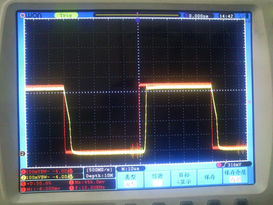

再看一下10k下的表现。
可以看到基本能还原原始波形,但延迟没变。
输出没有过冲和震荡。

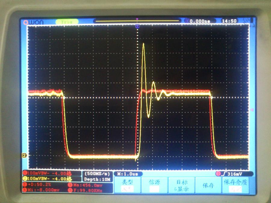

换上tl084看一下,先是100k输入。
上升初期有一定过冲,但很快衰减了。
这个波形很符合理论上pid调节目标曲线。
下降阶段可以说很干脆,没有震荡。
再看下10k下的波形。
初期震荡波形没有变化,只是脉宽变大,震荡所占的比例小了。
但对这个波形不是很满意,毕竟过冲较大,虽然时间短。
随后增大了输入滤波电容,但只是增大了上升延迟,对初期震荡幅值减小不是很理想。
后增加了运放驱动电路的微分反馈,若要完全抑制震荡,则上升斜率必须很小。
tl084的上升斜率基本接近lm324的指标才能消除震荡。
对比lm324和tl084的资料发现。
两运放带宽接近,都在1mhz附近。
主要区别在于压摆,tl084在20v/us。
随后看了运放的输出波形,确认输出延迟主要受压摆限制。
而震荡回调速度受带宽影响。
也就是说带宽大了,过冲就会很小,输出稳定速度就快。
压摆大了,输出跟踪就会好,输出延迟就小。
目前来讲tl084和lm324难以取舍。
目标肯定是lm324的波形,tl084的速度。
那问题就来了,有没有人知道压摆在20v/us左右,带宽10mhz以上的运放。
要求价格便宜,采购容易,最好是多运放封装,有直插的更好。
或者是有什么好的调整方法或是电路结构。

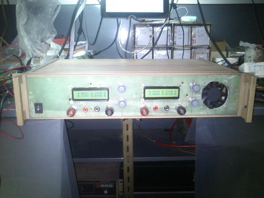

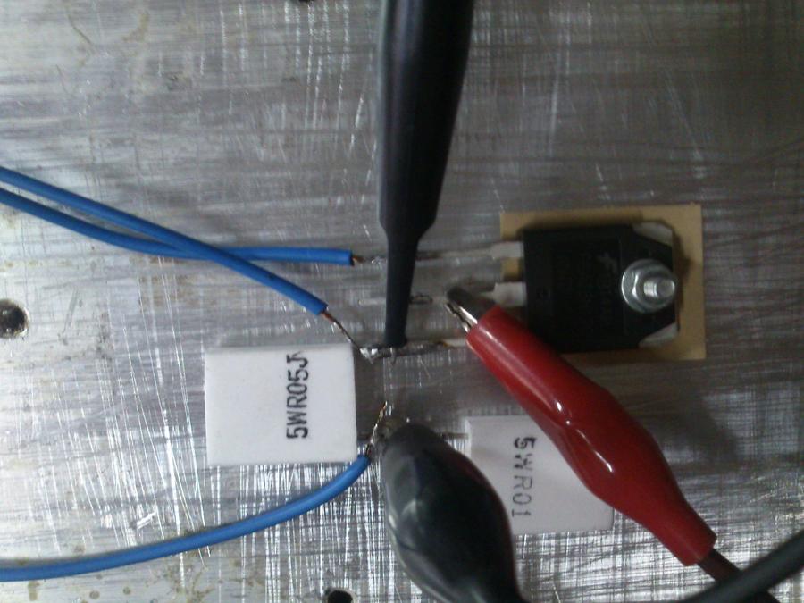

测试继续,这是昨天测试用的临时电路。
正负双电源,独立负载回路,用了四个可调电源(脉冲发生也用了一个)。
顺便秀一下今年新上岗的可调电源,双路数显开关可调。
今天主要是更换一下mos,昨天用的那个功率太小了。
没有实际应用意义,今天换个大功率的,同时也加个散热片。
计划单管最大电流10a,所以采样电阻换做R05。

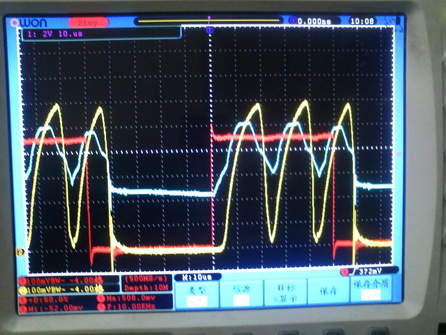

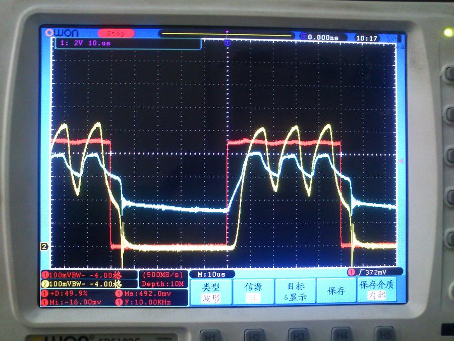

换了大功率管,果然是大不同。
这波形,瞬间惨不忍睹。
红色是输入信号,波纹是信号干扰。
蓝色是驱动信号,幅值每格2V。
黄色是输出电流。幅值每格2A。

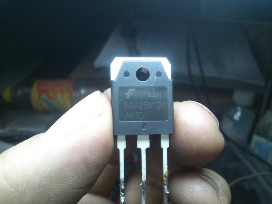

瞬间把tl084的压摆降低到lm324的水平,主要是驱动能力不足,输出阻抗250R太大了。
结电容大了,栅极电压上升慢,电流上升速度明显下降。
关断有严重的震荡,应该跟igbt的特性有关。
降低频率看一下。

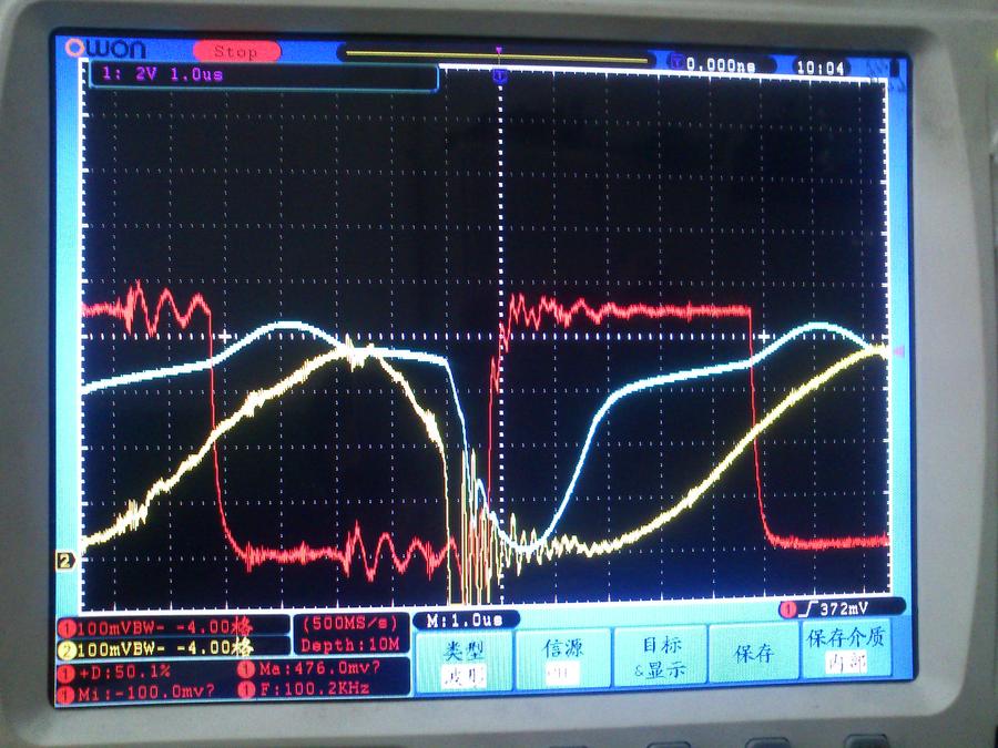

已经有明显的震荡了,这栅极电压跟输出电流的相移是怎么回事。
有没有哪位高手给解释下,之前做开关电源时也发现这个问题。
那tl084已经惨不忍睹了,lm324是个什么样子。

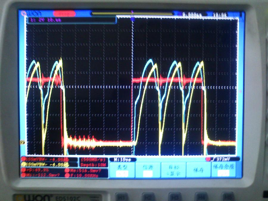

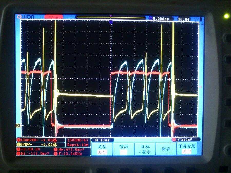

奇怪吧!并没有多大差距,只是栅极振幅小了些。
输出电流还真差不多,关断延时稍微大了些,主要跟自激有关。
看来lm324驱动能力确实不错,内阻比tl084小多了,更适合驱动容性负载、
从电流波形上来讲,貌似lm324的更干净,也许更好处理。

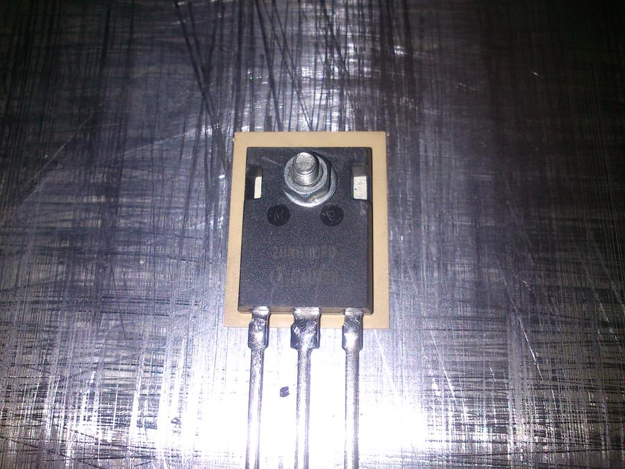

刚刚用的是igbt,型号20n120。
DSC_0525.JPG 换个大mos看看,会有什么区别呢?
手上只有这个,20n60。

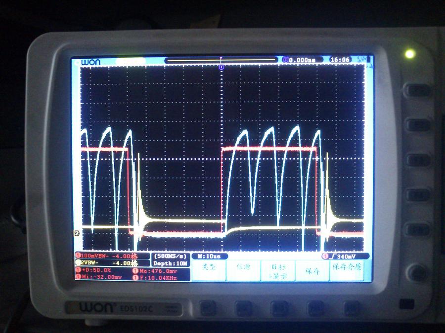

先看看lm324的表现,偷懒少换一次芯片。
比igbt的波形好看,输出电流的延迟小了一些。
使得输出电流振幅有所下降,但能看出来震荡在加剧。
换上tl084看看有没有改观。
总体改变跟lm324差不多,自激振幅有所缩减。
mos的结电容跟延迟应该是比igbt小,自激振荡频率有所提高。

发表于 2015-3-4 18:33 | 显示全部楼层
我的板子没有脉冲功能,不存在这些问题,延迟是有场管开启电压和运放压摆率决定,实际采用不断流脉冲方式即可,大电流场管高速开关是需要增加驱动的,管子指标电流越大相应g电容也越大,要具体器件pcb相应调试补偿,igbt线性很差,用在线性电路不妥,084是场管输入,很容易击穿损坏,输入最好增加反向并联限幅二极管,同时注意正确的测量方法避免误判
 楼主| 发表于 2015-3-4 22:02 | 显示全部楼层
电源开关 发表于 2015-3-4 18:33
我的板子没有脉冲功能,不存在这些问题,延迟是有场管开启电压和运放压摆率决定,实际采用不断流脉冲方式即 ...
我这里所问的延迟是栅极电压跟源极电流之间的延迟。
也就是说栅极电压已经远远超过开启电压到达峰值。
而源极电流却滞后3-5us到达峰值,然后源漏电压才开始下降。
源漏电压下降有延迟可以理解。
但理论上讲只要栅极电压超过开启电压就会立即有电流通过才对。
在负载上表现还不是很清楚,在开关电源里才更加明显。
功率管是mos不是igbt,无论大小mos都有这个现象。

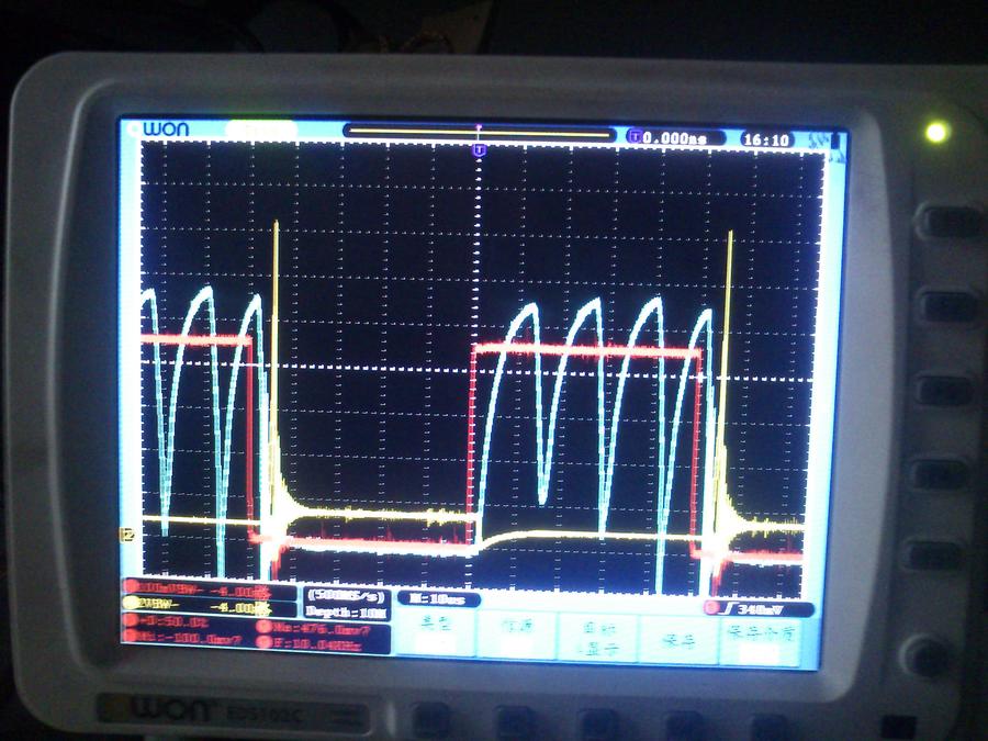

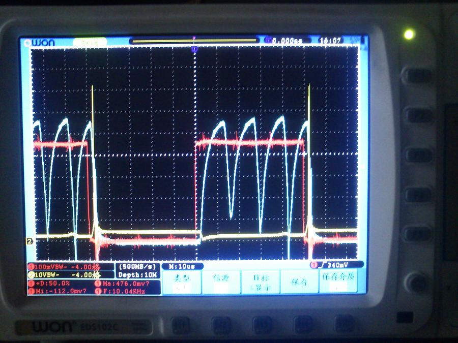

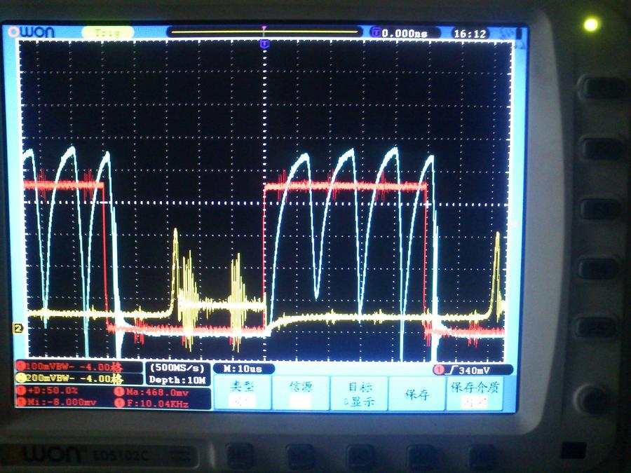

继续昨天未测定的mos管源漏电压波形。
红色是输入信号,黄色是电压波形,蓝色是电流波形。
可以看到由于电源输出能力不足,输出时电压已经基本被拉得一塌糊涂。
开来要从新考虑供电问题了,但震荡肯定是不对的。
我理解电子负载应当在这种极端条件下也应当稳定。
也就是说在任何情况下自激都是不对的。
降低电压看一下电压波形。
降低电源电压,波形变成了这样。
请忽略蓝色电流波形,忘记关掉了。电流波形未测,有机会重新补一个。
这时电流波形基本跟踪输入信号,只是mos内阻限制,电流不高,大约在3.5a左右。
关断震荡较为明显,不知何原因。

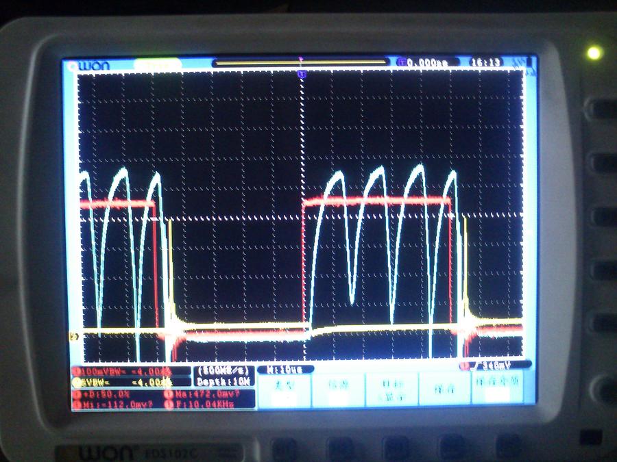

再稍稍增大一点电压。
调整到临界震荡前的位置。
可以看到在输出的后半段,隐约有两个凸起,若是再增大电压的话就能看到震荡加剧。
但此时关断震荡峰值高了,但是持续时间和衰减速度却有所好转。
输出和关断期间的电压差应当是电容电流方向改变造成的。
这个电源是模拟电源,响应速度较低。
开通时电容放电电压低,关断时电容充电电压高。
开通瞬间应当是电容分布电感影响,当然应当也有线缆的影响。
明天用cbb电容搞个小水塘看看。

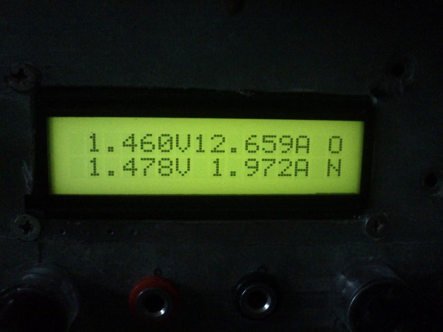

因为脉冲峰值是10a,所以设定输出电流12a,让电源只工作在恒压状态。
选了一个跟刚才测试接近的电压,表现基本差不多。
