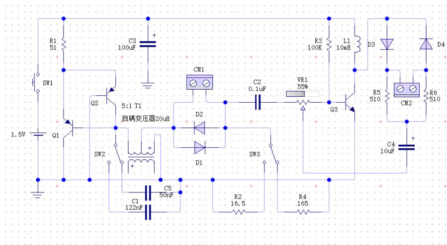

      以前一直用运放做ESR表,最近重新捡起模拟电路分立件电路,就画了这个三极管的ESR电路。画的时候想的是尽可能少的原件,测试电压控制在200mV以内。供电电压最好用1节7号AAA或者5号AA电池,这样可以做的体积非常小。

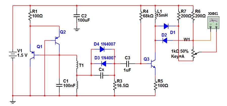

2015年3月22日,调试后的最终电路图精简版电路图:

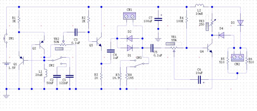

完整版电路图:

        Q1和Q2构成100KHZ和159KHZ正弦波发生器,精简版使用自耦变压器驱动被测电容或电感,完整版用Q3设计跟随器被测电容和电感。在被测电容或电感两端获得150mVp的正弦波信号。精简版调整自耦变压器匝比,完整版调整VR2,用示波器观察测量信号,使其小于150mVp即可。
       精简版Q3或完整版Q4和外围电路构成毫伏表测量电路,在R5和R6两端获得让MF47满度摆幅的整流后的250mV直流脉动信号,用其他表也可以,直接使用表头,请自行增加表头保护电路。
精简版原件参数:
      Q1、Q2用9012或和其他PNP三极管,Q3用放大倍数大于250的9014即可。
      电阻都是常用型号,很好找。VR1是200Ω微调电阻,16.5Ω电阻用两只33Ω电阻并联即可获得。
      T1用主板的扼流磁环绕20到24圈,第5圈到第六圈抽头即可。L1可以使用色环电感或者工字电感,也可以自己用节能灯磁芯绕,0.2-0.3mm的漆包线绕80圈左右即可。
      电容,C4要求漏电低的,振荡电容建议用两只并联匹配,可以用瓷片或者CBB或者涤纶。用频率计使频率为100KHZ和159.236KHZ即可。要求不高的,可以直接使用159.236KHZ频率,100KHZ的电容可以省略。

完整版原件参数:
原件选择和上面相同,说下不同不部分:
       VR2是10KΩ微调电阻。VR3是500Ω微调电阻。
       Q3使用9013,L1可以使用色环电感,20uH左右。
精简版调试方法
       振荡电路:震荡频率由L1和C1决定,L1的值固定为20uH后,搭配振荡电容的值,使振荡频率为100KHZ和159.236KHZ。R1的取值为47欧姆到100欧姆之间,驱动16.5欧姆电阻,自耦变压器次级跌落幅度不大即可。
       整流电路:CN1短路,调节VR1使电流表刚好满度即可。
       测量电路:因为用了变压器隔离,测量的时候不需要隔离电容,但是CX两端仍需加保护二极管如1N4007。R2和R4为中值电阻,需要和万用表欧姆档X1、X10档中值匹配,500型是10欧姆,MF47是16.5欧姆。请自行修正该值。
       备注:MF47表表头内阻2.5KΩ,0.25V/50uA档位内阻是5K,需要驱动电压为0.25V满档。如果用内置表头,驱动电压0.125V即可满幅。完整版调试方法:
       其他相同,只说不同部分:
       电流驱动部分:R2设置为2KΩ,我测试可以正常使用,如果中值电阻为10Ω或和1Ω,将此电阻修改为1KΩ,以免满度和中值的值差别太多。调整VR2使CN1的输出电压为150mVp以下。

发表于 2015-3-7 13:38 | 显示全部楼层
Q1 Q2组成的LC振荡电路应该加上稳幅稳频控制电路,否则电池电压变化时,输出的测量信号会不稳定。
 楼主| 发表于 2015-3-8 09:37 | 显示全部楼层
谢谢三哥指点,Q1和Q2的稳幅部分,最开始设计的时候是有这部分考虑的,后来发现电路增加了不少原件,我总是想用最少的零件实现要的功能。
我用仿真软件查看,发现集电极的波形比较好,并且幅度比较稳定,电池电压从1V变化到1.5V,集电极波形始终在550mV左右,用这部分的电压利用自耦变压器输出,应该可以获得不错的性能和一定范围内的幅度稳定吧。这个电路最大的好处是可以输出较大的电流,当电路工作电路设置在50mA到100mA的时候,负载阻值从30欧姆降到10欧姆,测量电压变化很少。
改良后的电路图,请三哥指点。

发表于 2015-3-9 13:29 | 显示全部楼层
hotdll 发表于 2015-3-8 09:37
谢谢三哥指点,Q1和Q2的稳幅部分,最开始设计的时候是有这部分考虑的,后来发现电路增加了不少原件,我总 ...
不行的,不加稳幅控制,电池电压变化后,振荡输出是不稳定的。
前两年我曾打算做一个单节电池的ESR测量电路,试验过这种振荡电路。
这种振荡电路的频率稳定性不错,电源电压在一定范围内波动,频率基本不变。
这种电路可以工作在很低的电压下,电池电压 0.7 ~ 3V 间变化,基本上不用改动电路参数。
当时想用一个低压差的稳压电源供电,后来想想1.2 ~ 1.6V电池,稳压输出1.0V,做起来电路会复杂化,输出电压的温度稳定性也不是很好,就放弃了。
后来试验了一个用单节锂电池的ESR测量电路,使用5只小功率三极管做的。
两只三极管组成RC文氏电桥振荡,得到100KHz 正弦波基准频率,后面加上一级缓冲级,最后是两个三极管复合放大驱动表头。
