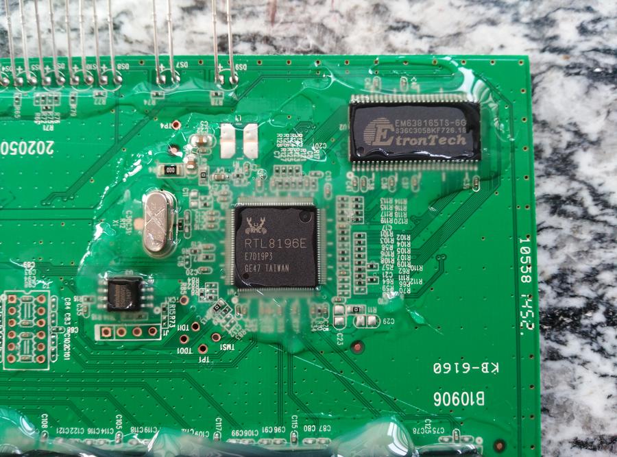

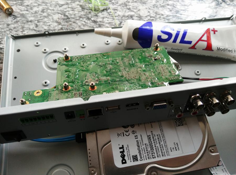

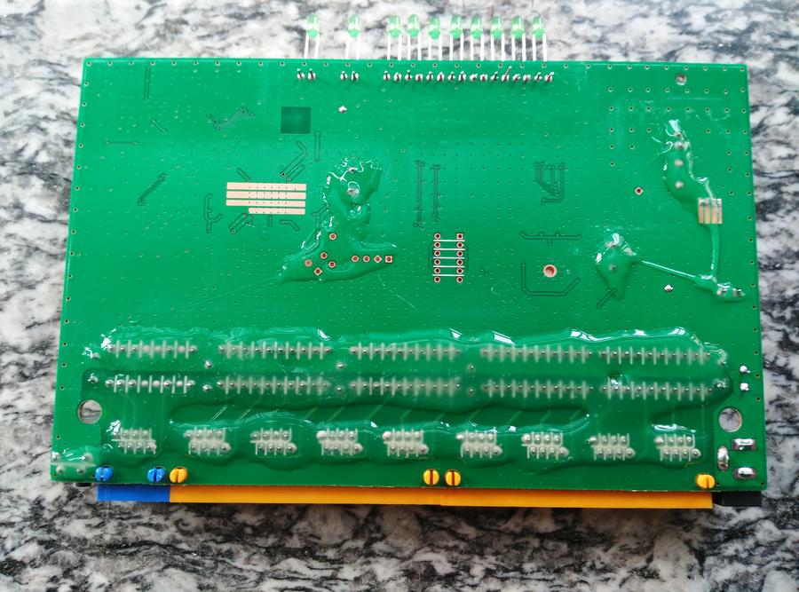

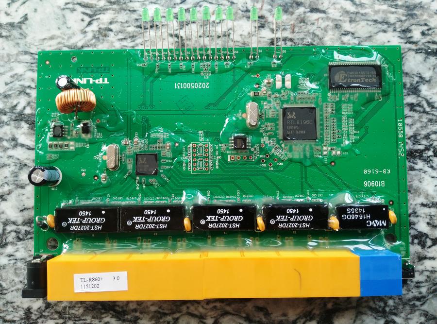

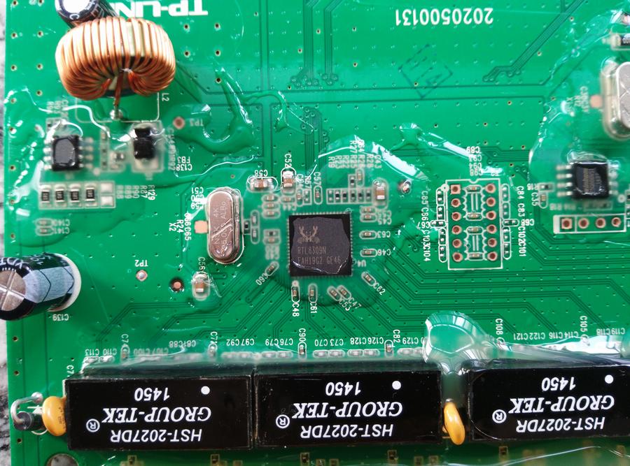

给你的机器防潮吧!使用三防漆,或者使用透明的Rtv,给芯片涂了一圈胶,绝对不受湿气干扰。

 楼主| 发表于 2015-3-27 10:28 | 显示全部楼层
老弹弓 发表于 2015-3-27 09:59
看到igbt模块里灌满了像果冻一样的胶不知道是啥胶,比果冻还透明,按上去有点粘
这是透明的RTV,弹性非常好,只涂芯片的引脚,不涂表面,是不会影响散热的。
发表于 2015-3-27 20:19 | 显示全部楼层
其实就是透明的硅橡胶吧!~
发表于 2015-3-27 21:04 | 显示全部楼层
用松香水怎么样?
 楼主| 发表于 2015-3-27 22:34 | 显示全部楼层
40560335 发表于 2015-3-27 20:19
其实就是透明的硅橡胶吧!~
透明的硅酮胶
