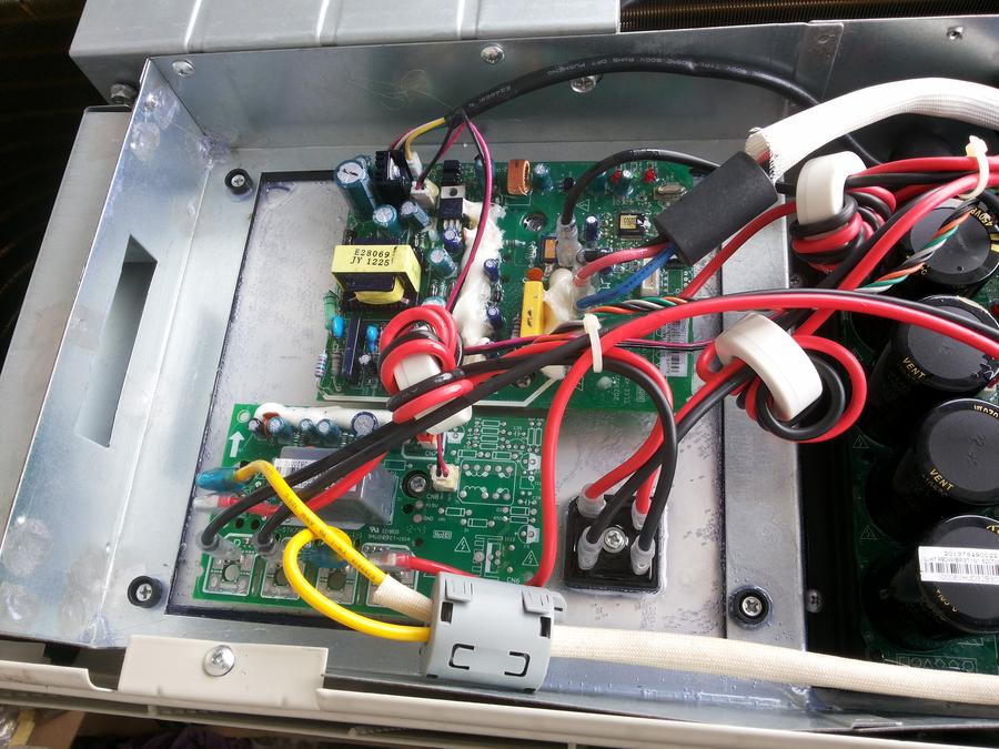

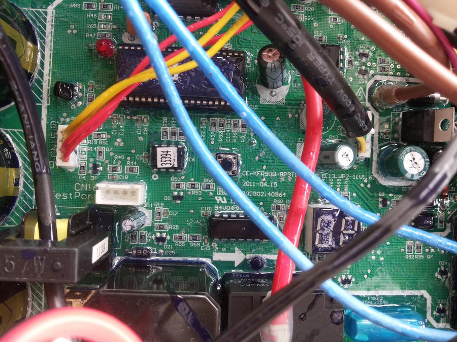

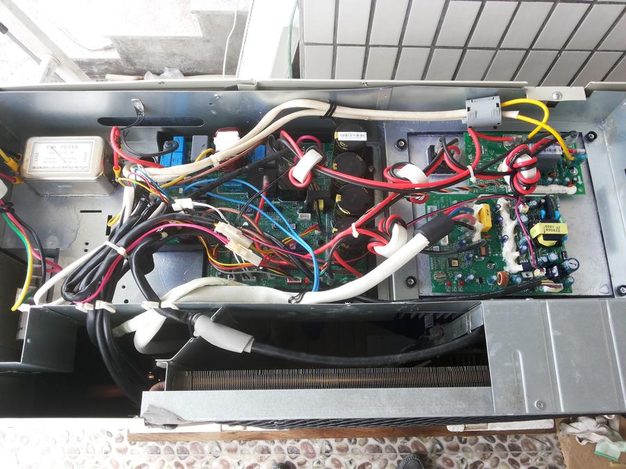

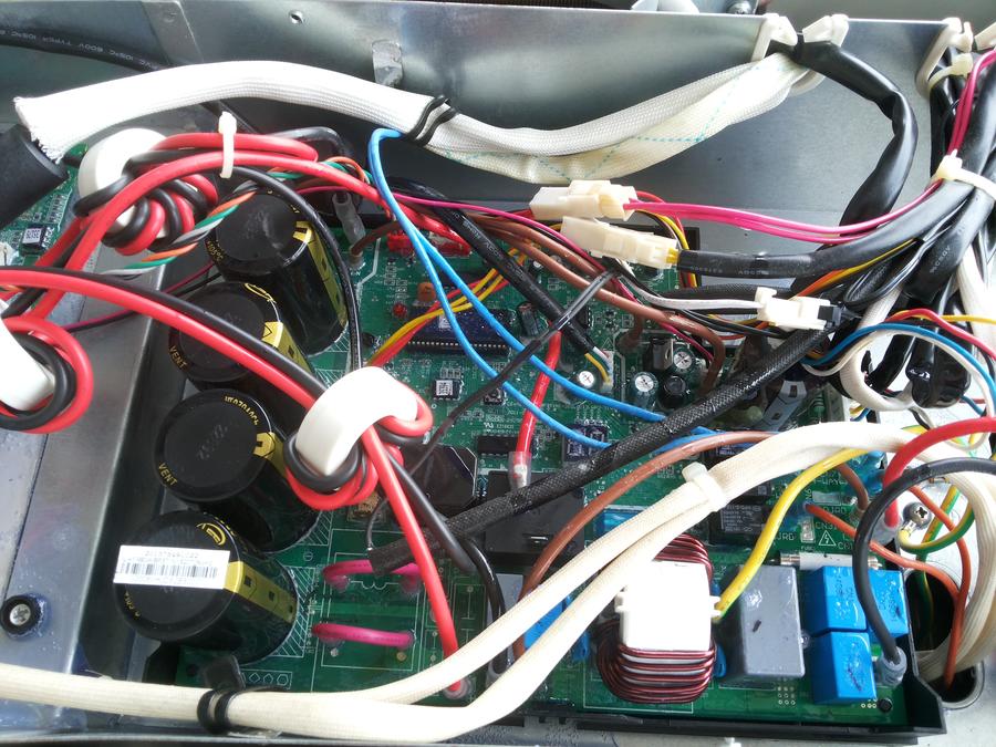

安装机器的时候,拆开后灌满了道康宁的三防胶,这下子跟洗衣机的电路板一样了,防潮,防水,就是以后损坏成问题,只能整体更换。

"整体更换"?   换整个空调吗?  要换电路板的话,接线头都封了,需要剪断线,很难接到新的电路板吧。

有专门的灌封胶的,防水的LED电源就是这样弄的,双组份的混一起然后灌进去就可以了,有弹性那种,出故障了可以挖开来修。

散热不好呗,反而容易坏了。
好的三防胶,处理起来还是比较好操作的,电线接头还是很容易拔插的,就算芯片损坏,其实也是可以维修更换,但现在的维修,基本都是整块板更换。

三防胶就是有弹性的。

空调室外机,我想它就应当是在高温高湿的环境下使用的,当然,因为生产厂家不同,设计寿命不同,所以会有差异,这是国产出口机器,对于灌封三防胶,基本上是画蛇添足,对于设计较好的机器,这的确是适得其反。

看空间很大,买个电箱或者塑料盒子,密封起来?
