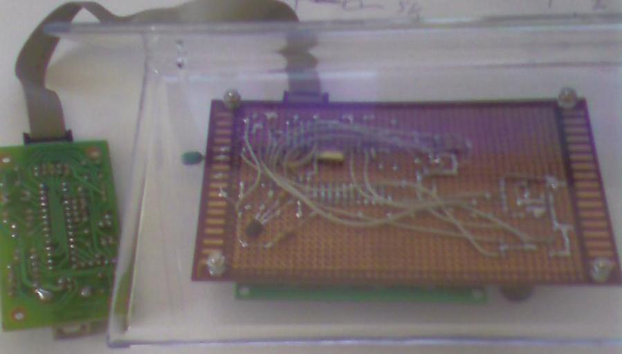

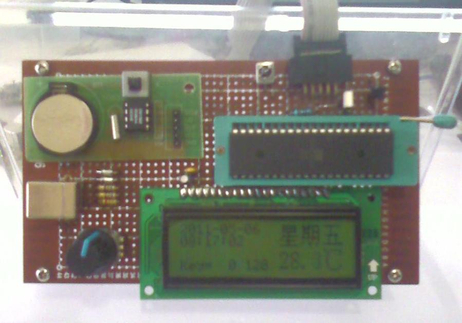

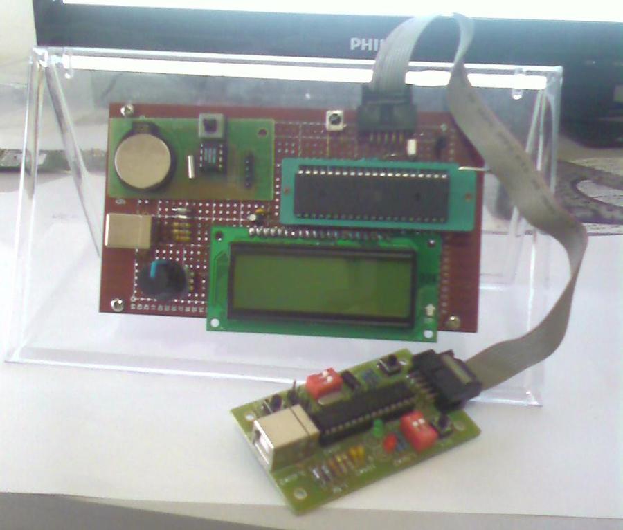

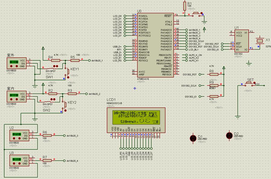

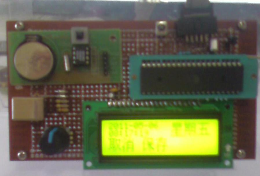

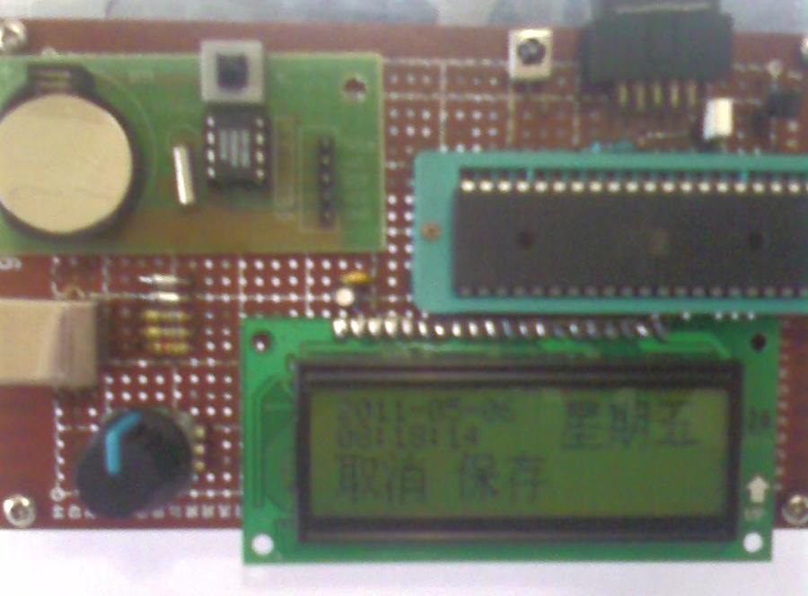

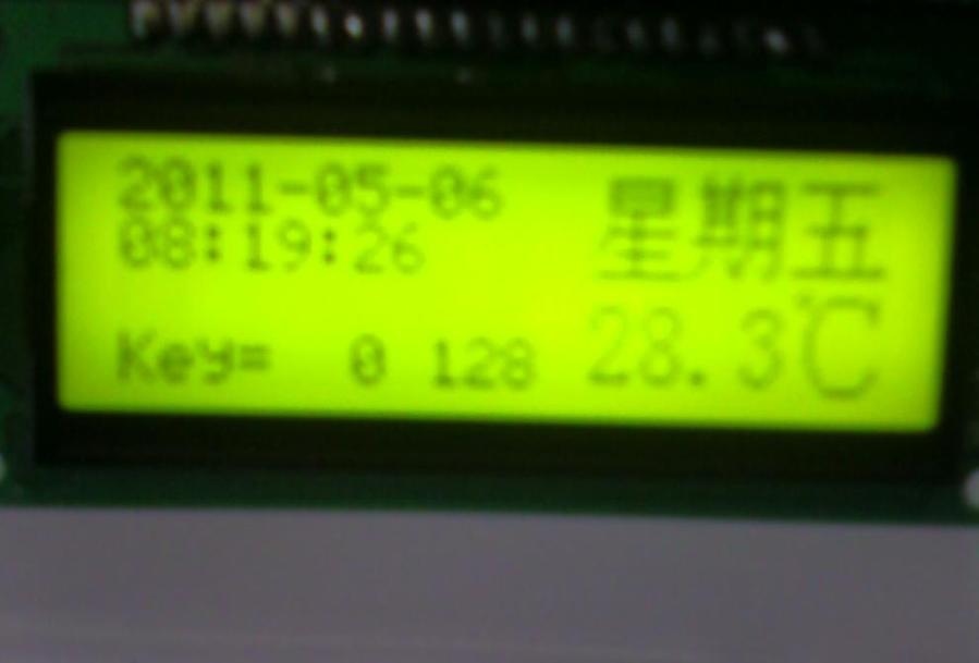

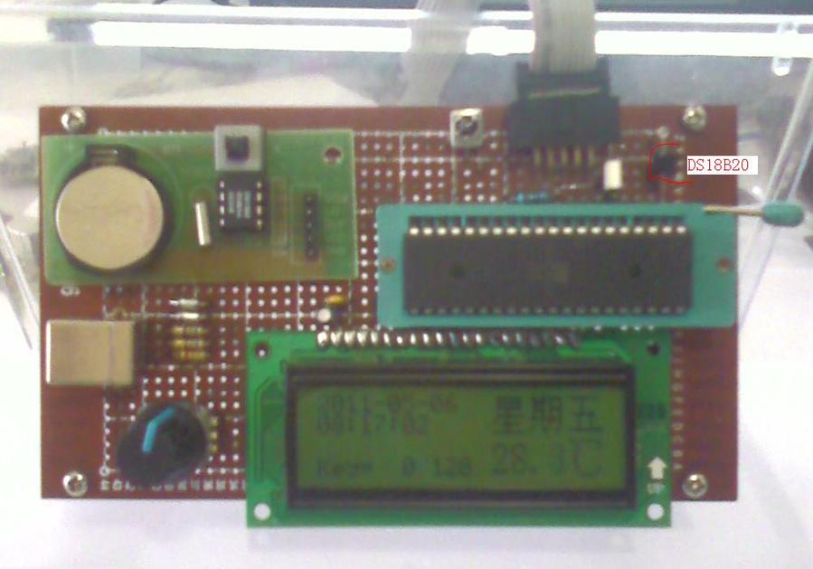

最近时间,翻出了角落里布满尘埃的LCD12232 液晶屏,当时是在论坛购买的,当时没用 AVR M16没有驱动成功,后来就扔掉一边了。现在重新搭起电路,重写驱动终成功了。
参考其他屏资料,重新绘制了接口定义,如下示。
LCD 12232K 引脚定义.pdf (49.29 KB, 下载次数: 242)
CPU STC12C5412AD 最小系统,引脚对应程序里的端口就可以。

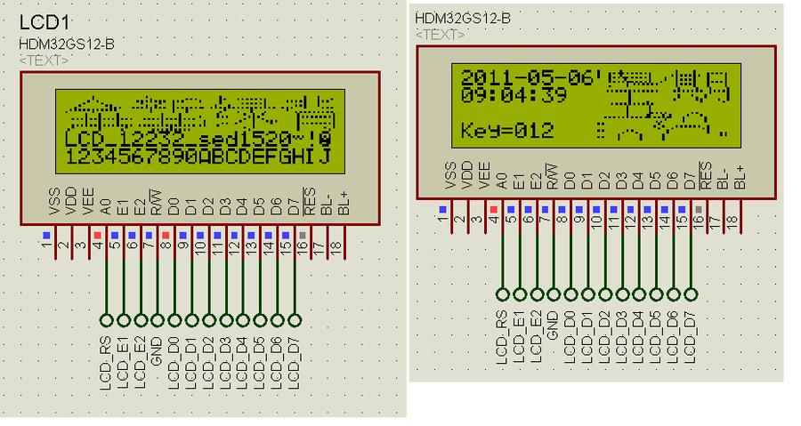

以前我好像驱动过这块液晶,还可以在中仿真,后来没有卖了就不管了。
Proteus 中的12232模型有点问题,列地址不能按位寻址
列地址实际会自动+1,并且不能设置寻址,每次都会从地址0开始写入,除非一次载入一张充满整个屏幕的图片,不然画面会错格。
Proteus 中自带的例子,其实是把要改变的内容,存进一张充满整个屏幕的图片,一次刷新整个屏幕
LCD_Command(LCD_SET_ADC_NOR);       //列与段驱动反方向//实际用这个
//  LCD_Command(LCD_SET_ADC_REV);       //列与段驱动正方向//仿真的时候用这个
可以用PCtoLCD2002做字库
未命名2.PNG 未命名3.PNG 照片-0026.jpg 照片-0026_.JPG 照片-0028.jpg 照片-0030.jpg 照片-0033.jpg 照片-0034.jpg 照片-0036.jpg
proteus中的LCD12232模型.pdf (241.89 KB, 下载次数: 131)
