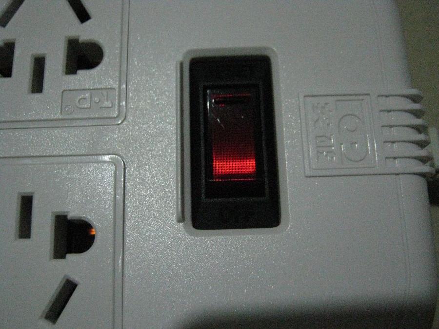

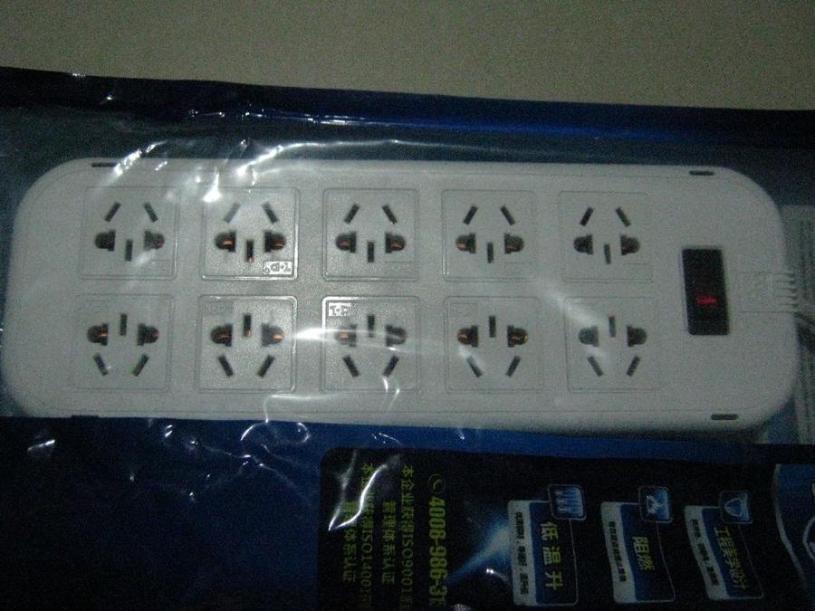

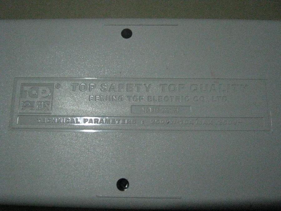

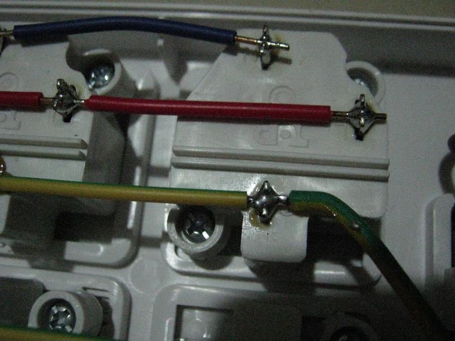

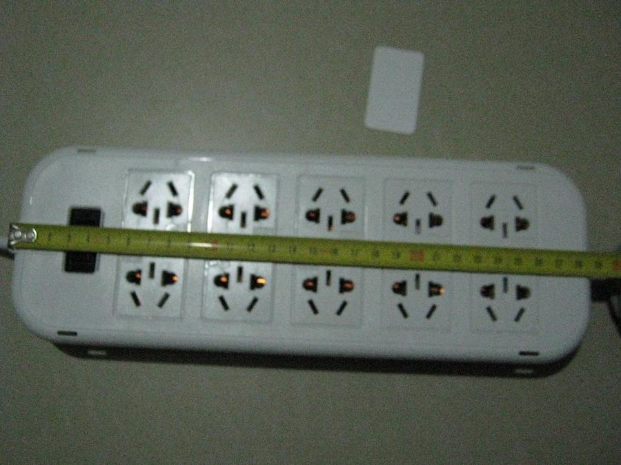

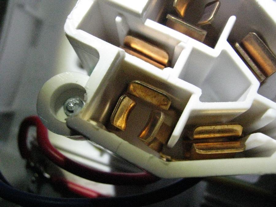

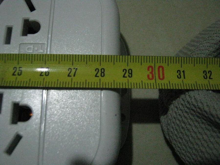

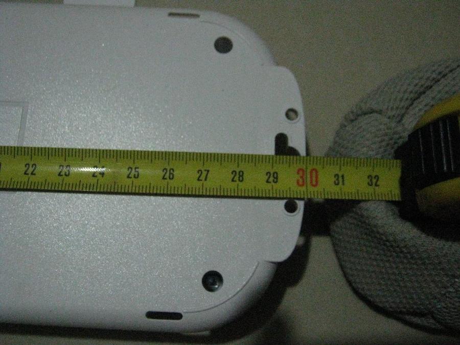

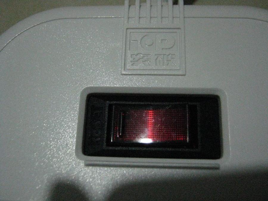

发个突破10位总控插座拆解图,拍的不好请大家见谅,如果发错版块请版主移到相应版块,谢谢

目测铜片很厚,该不会是铁镀铜的吧?

里面的簧片是铜的吗?
以前买过插排,看上去很不错的样子,结果用了段时间后,外壳都烧变色了,拆开仔细一看原来是铁片镀铜。

铜件不错  就是塑料件比较差
发表于 2015-4-7 16:18 | 显示全部楼层
内部做工还可以,触点是铜则更好。提到应买质量好的插排放心,质量差插排容易火灾呀。【公牛的成品插排让你没法拆】

现在的插座基本上都是弹片试的   一点都不可靠   用不了多久就是松  导致接触不良
