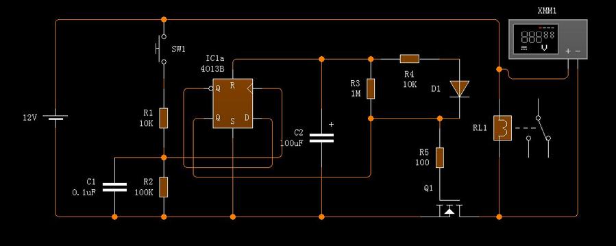

livewire里面的镜像是灰色的只能凑合链接一下了,,,请三哥指正,电路是这样的,仿真和实际不一样,
仿真里面按一下打开 按一下关断,但是延时时间到了就无法关断,能看到仿真中断开了又吸合,然后有规律的反复,用图上100uf 约6-7秒左右
实际搭的电路按一下打开,再按无法关断,延时到了可以正常断开

R2 是不是小了 延长了 电容上电时间 反转要等待

按大哥说的仿真了一下 感觉还是一样。。不知道是不是软件的问题

用示波器看看Q端的波形没

livewire的仿真不是很准确,只能做参考。
这个电路本身已经有多人用过,没什么问题。
“实际搭的电路按一下打开,再按无法关断,延时到了可以正常断开”
你测量一下电路开启后D端电压是多少,正常情况下应该为零。再次按下按钮开关时,测量cp端电压能达到多少?
你可以把R2换成1M ,看看能不能关闭电路。

回三哥,测试了D脚电压0V,按一下会有2mv左右跳动,放掉就还有,反正按一次 跳一次,不是稳定的电压 但是不超过10MV,
C脚继电器吸合之后是0V,按开关是12V,
之后我那个洞洞板不像样了,重新做了一个用此图
结果还是一样,然后尝试去掉C1,测试结果是 基本能控制吸合断开,连续按几次会有不能断开现象,这个应该就算是不防抖吧,
请问三哥,C1选用什么材质的电容好,MOS我试过P5506BDG, 4N90这两种mos 结果是一样的

对C1的要求不高,普通瓷片、独石电容都可以,也可以用1uF电解电容。
“测试结果是 基本能控制吸合断开,连续按几次会有不能断开现象”
说明消抖作用不好,增大C1试试。
