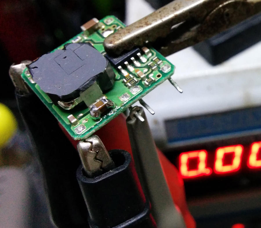

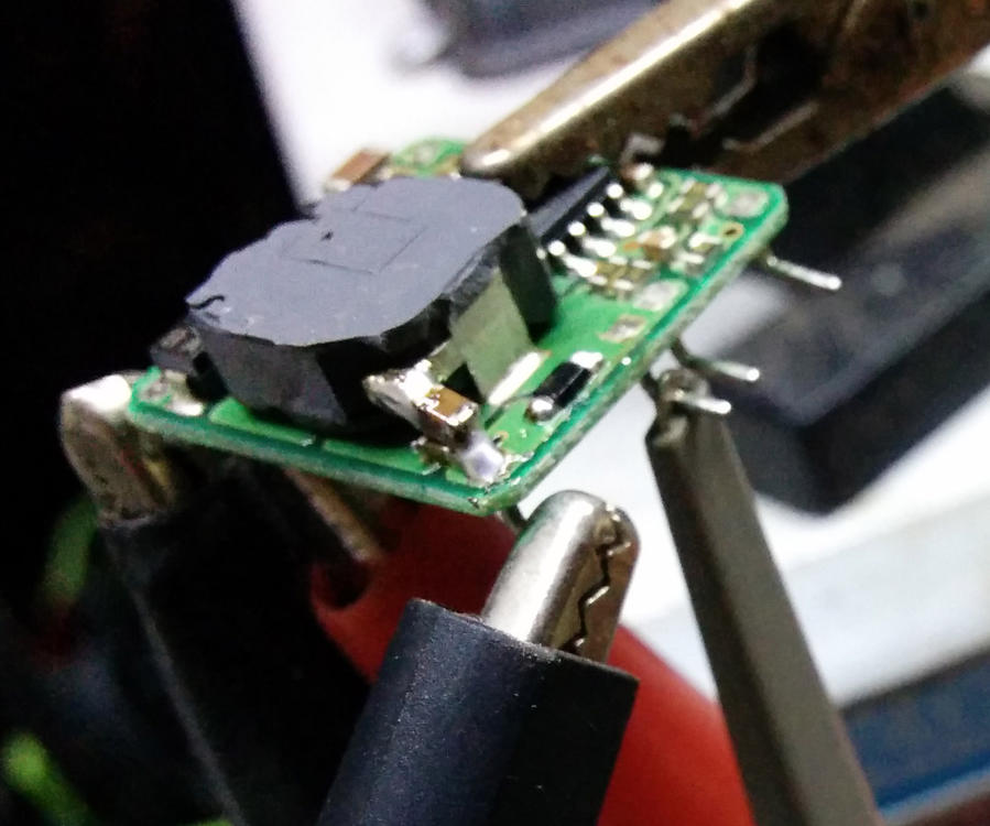

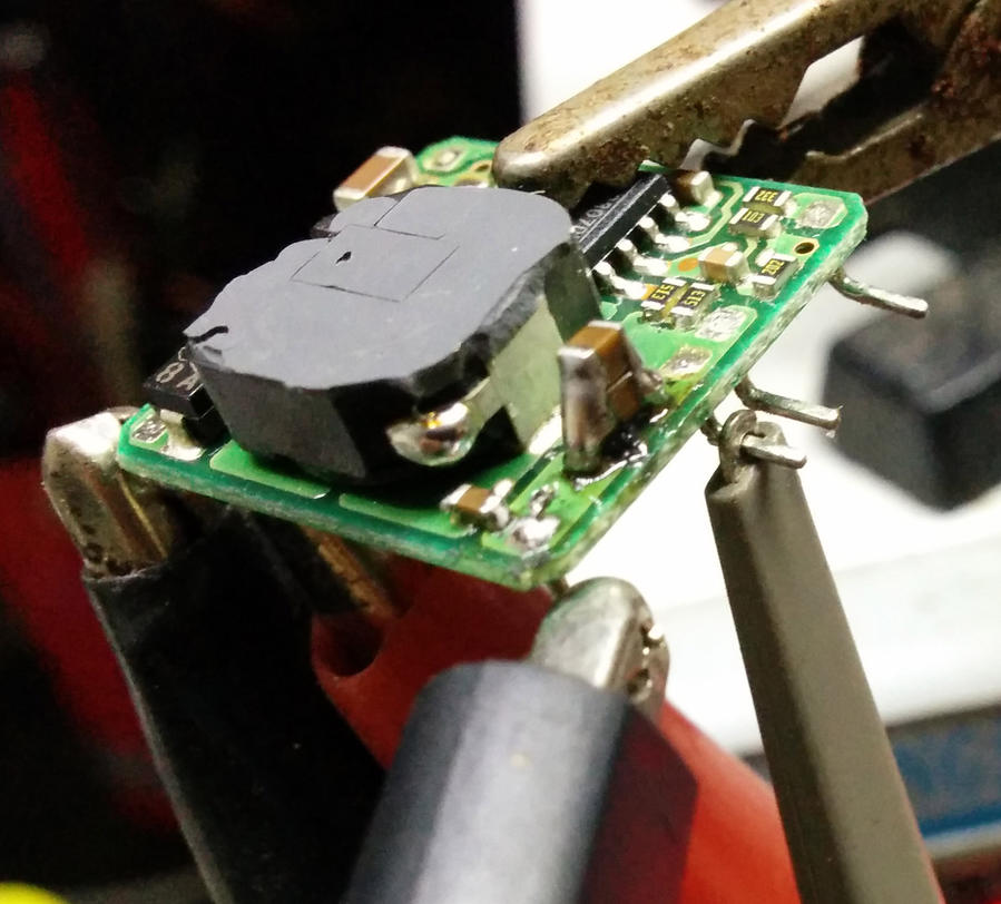

现在我重新测试了一下,并且存下了波形,发出来给你参考下
输入电压:12V
空载电流:9mA
输入电容:无
输出电压:默认3.3V
输出外接电容规格:0805贴片电容 16V 10uF
输出测试负载:1欧姆电阻
发现这一次买的电容纹波变大了,上次买的也是10uF的,但是耐压没标明,我测试过估计是10V的,也是0805贴片电容,纹波比较小。
波形图每组测试有两张,空载和满载。
测试1:一只电容,重叠焊在二极管上面。
测试2:一只电容,直接焊在电感旁边,最短电路路径。
测试3:两只电容,重叠焊在二极管上面。
满载的纹波值Vpp的数字是虚高的,被开关干扰信号给刺高了,实际上看圆滑部分就是准确的。
