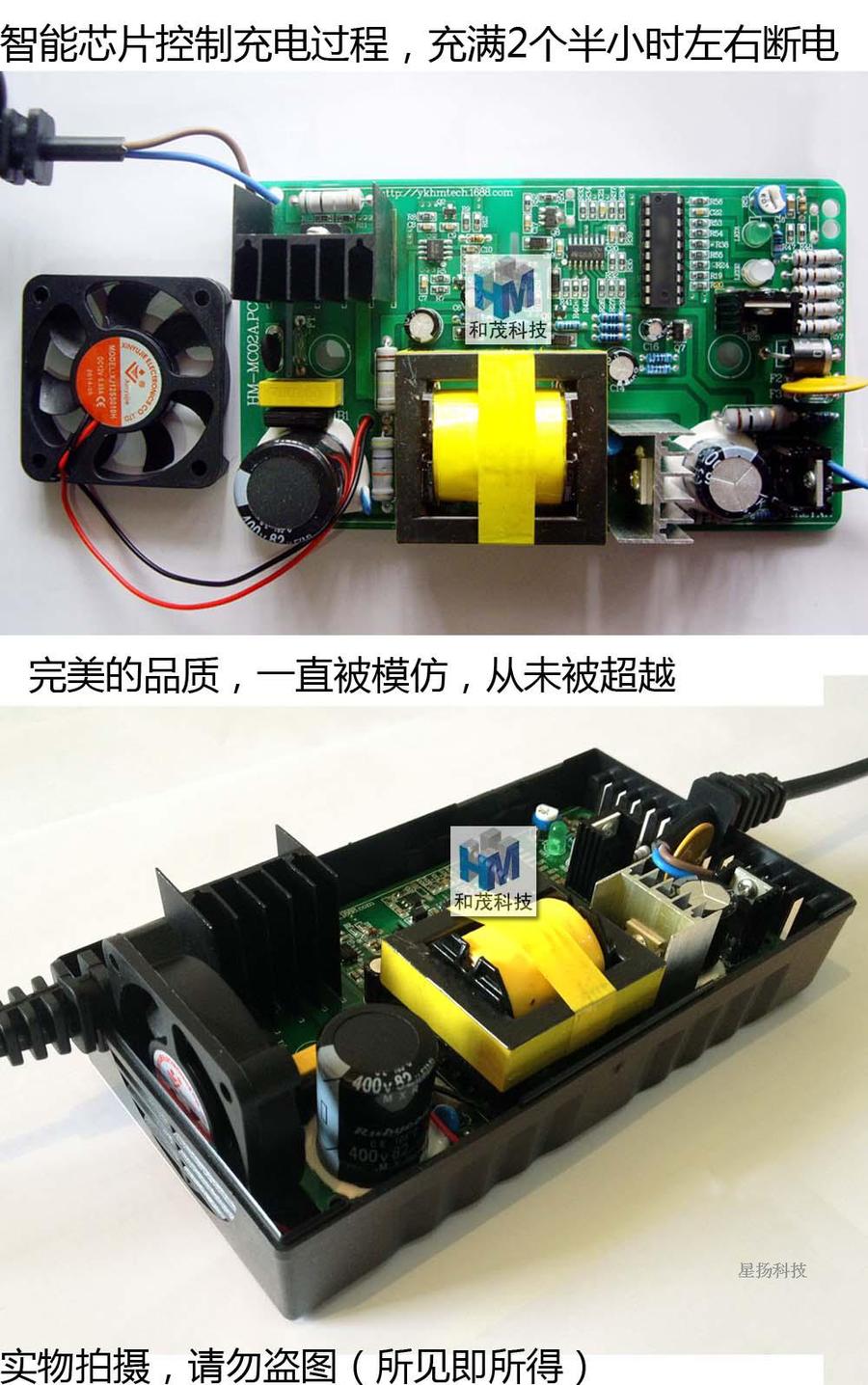

作为一名电子爱好者,虽然说不是什么东西都会弄,不过有时候能帮上一点忙还是挺有成就感的。周五晚上老婆拿着她电动车的充电器说,插上充电时突然闪了个火光,就充不了电了。说明天要开车出去叫我想办法弄好,本想出去买一个,但周边都没有卖,没办法了,只好自己试修一下,先上图:
台铃车充,59V,1.8A输出的
正面
背面
看了一下输出端,是3842的芯片,那好办了,开工!!!
听说是电源闪火光了,于是看了一下保险管,里面都黑了,估计伤得不轻。根据之前修我那个电脑电源的“经验,先查了一下MOS管(正面图上方带散热片那个9N50的),果然烧了,短路了。既然是它烧了,那与它相连的2W电阻呢,测一下,果然不出所料,也断路了(10R那个),换上保险管、MOS管和2W电阻后,在电源输入端串上灯泡,轻轻地通电试一下,完全不亮。
问题又出现了,不亮的话先测一下输入端大电容电压怎么样吧,一测,不正常。那比较明显了,是输入端电路有问题吧。测了一下四只整流管,发现有两只短路坏了(1N399);再测大电容、高压电容和启动电阻,幸好没问题。换上整流管后串灯泡再试,这灯泡闪了一下就灭了,心里大喜,有望了!!!于是测一下大电容电压,正常!但是输出指示灯不亮,怎么回事呢?然后看一下那LED灯,果然有一脚生锈了,天啊!连这个都生锈了,老婆平常都不知道怎么用的~~~~泡过水了?然后换上新的指示灯,没有红色的,换了个白发蓝的,通电,晕。。。。。。还是不亮。
然后再观察一下背面,仔细观察后发现358芯片旁边的一个1K贴片电阻烧了,测一下,开路了,找了很久没有贴片的,只好换上一个1/8W的直插电阻。既然这个电阻烧了,那与它相连的358也可能有问题了吧?不管这么多,从我那堆垃圾里面一块门铃的板子上面找到一个358,换上再说。然后再将358各脚相连的元件都检查一遍,果然还发现一个39R的贴片电阻坏了,换之。然后用20M档测一下输入两脚,OK了,4.82M,没短路了。好了串上灯泡再试机这回亮了,指示灯发出蓝色的亮光。心中大喜,测了一下输出电压59V,还可以吧,然后试充一下电,OK了,没问题。赶紧拿给老婆,老婆为了奖励我,还请我吃KFC了!!
最后附上修过的地方和修好的图:

楼主最好检查一下RCD吸收回路。原件引脚有生锈的最好也换了
楼主提供的电路板怎么也看不到有358的芯片噻!!!是否有的张冠李戴了?
