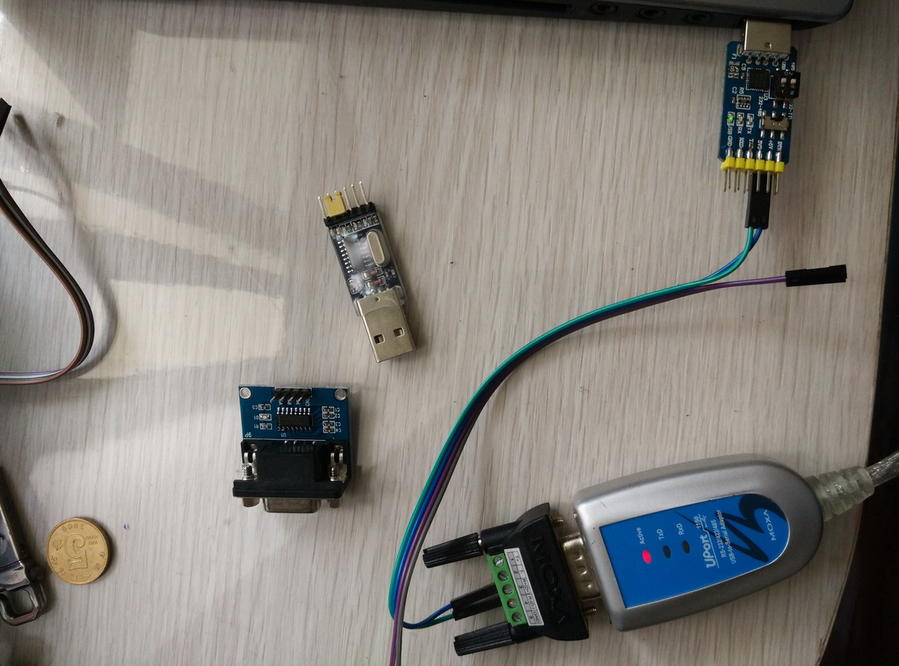

自制的粗糙板子出差带出去在客户面前毕竟不好看,所以还是淘了几块成品板,尤其对这块新出的六合一多功能USB转UART串口模块CP2102 usb TTL485 232互转自恢复相当感兴趣,20块钱不到,有性价比。
拿到手按说明书测试了下,usb转TTL和232,短接TX、RX自发自收正常。
测试usb转485(com4),使用moxa 1150(com2)配合。
电脑开两个串口助手测试,居然不正常了。
测试cp2102 接收:1150 无论发送多少次,cp2102都能收到,OK!
测试cp2102 发送:
1、 cp2102发送第一次 1150能收到,以后就没反应了,而且cp2102的发送知识灯也不亮,显然不是1150的问题。关闭串口再打开,发送仍然无效!
2、 退出串口调试助手重来,故障依旧——仅第一次发送正常!
3、 待cp2102发送不正常时,让1150发送一次,cp2102能收到数据,但不是完整的,而且1150突然也收到了前面cp2102未发送出来的数据,但是乱码多。
4、继续cp2102发送,1150仍然收不到数据。
一直相信龚建伟的作品串口调试助手,未对其产生怀疑,准备退货,咨询卖家,卖家建议用驱动包里面的串口助手再测试一次看看。
哪知完全正常。
再次用龚建伟的串口助手控制1150,卖家软件控制cp2102,双向收发都正常!
难道是软件标题栏标注的 for win9x/NT/2000 就不支持xp?还是说卖家推荐的软件有特殊处理?
还是不放心,翻出自己多年前编制的一个4串口调试软件,这下测试彻底放心了:
双串口怎么控制都OK!
原来只是以为龚大师的串口助手不支持中文发送接收,这下又发现了这个描述不出来的bug,还在使用这个 串口调试助手 的的坛友们要小心了!
这也是发本帖的主要目的!
笔记本只有两个usb口可用,它本身需要一个usb口供电,TTL 485 232互转暂时不方便测试,以后见回复。
