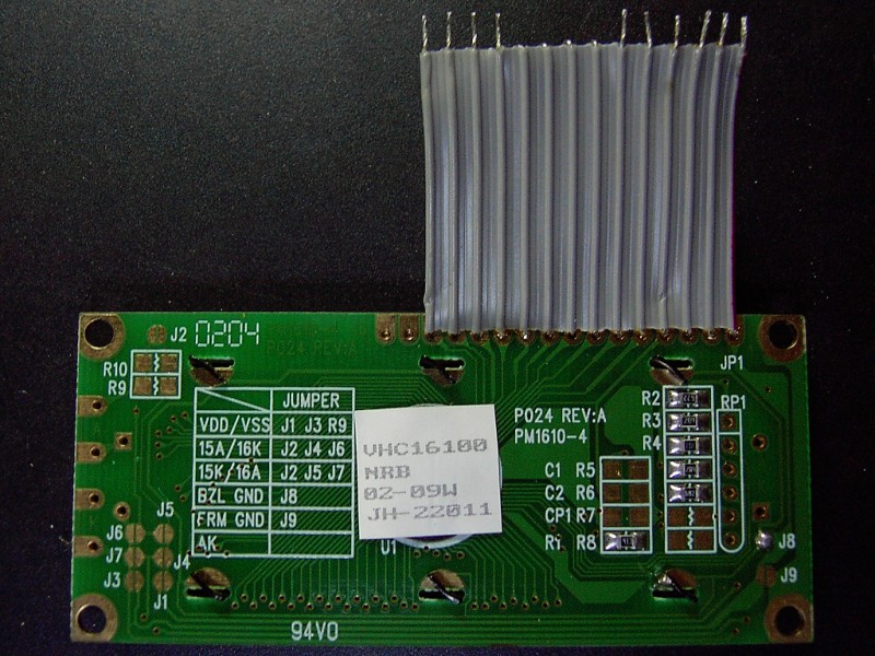

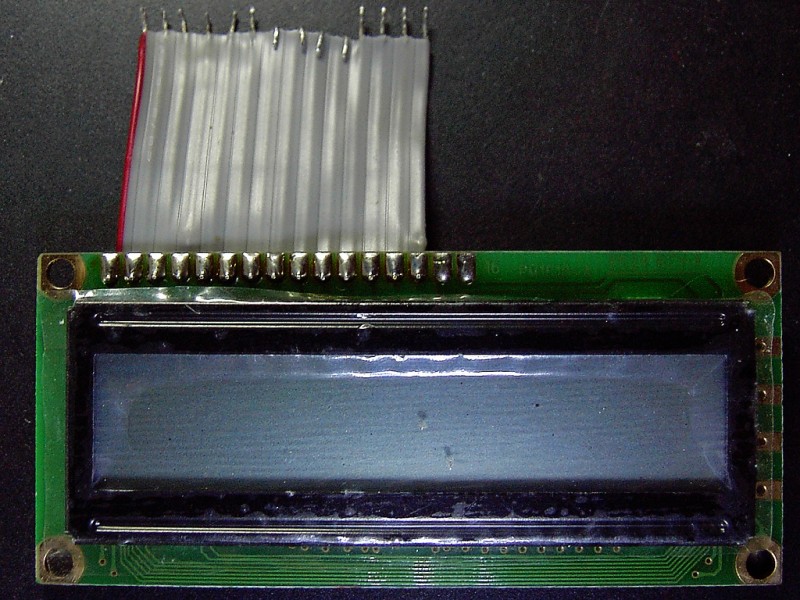

很久前的东西了,试了下,好像只能显示一行,所以特上来请教的。这个到底是不是1602呀?能不能显示两行??

发表于 2010-9-23 23:56 | 显示全部楼层
老大,上面贴的纸上标的是“160100”啊,从尺寸看,似乎就是1行的。既然楼主已经让它显示出一行了,如果这行已经把屏占满了,那肯定是1行,如果显示出来的一行只占屏尺寸的一半,那就是双行的。
发表于 2010-9-24 00:01 | 显示全部楼层
既然只能显示一行,再加上后面也有标注,那就肯定是1601.而不是1602了。。。
发表于 2010-9-24 00:04 | 显示全部楼层
你对着太阳 侧一侧 应该可以看到内部的液晶点块就知道是怎样个行数
发表于 2010-9-24 00:33 | 显示全部楼层

发表于 2010-9-24 10:00 | 显示全部楼层
从背面看,只有一个芯片,必定是1601无疑
发表于 2010-9-24 13:50 | 显示全部楼层
同意fat的看法,如果是一行就差不多占满了,那就是只能显一行了。
