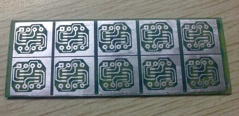

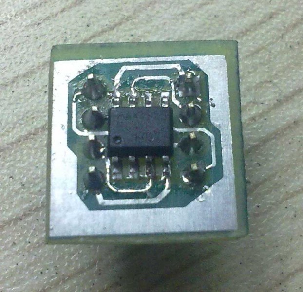

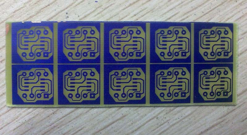

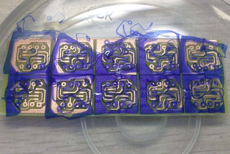

放假在家没事,发个蓝膜做的SOP8转DIP8的转接板。
打印好的胶片:
腐蚀完成的样子:
脱膜:
手工镀锡:
成品:

发表于 2010-10-3 08:45 | 显示全部楼层
请教手工镀锡是怎么弄的?俺用烙铁压着吸锡丝来回拖,好像没楼主镀的漂亮。
发表于 2010-10-3 10:19 | 显示全部楼层
同问,怎么手工镀锡的。
 楼主| 发表于 2010-10-3 10:42 | 显示全部楼层
我是先涂松香水,然后堆锡,把白菜白光跳到380-400度,用话筒线的屏蔽网拖,只能朝一个方向拖,来回拖得话就难看了。还有一点,就是要及时剪掉含锡的屏蔽线,不能让他吃饱焊锡。
发表于 2010-10-3 11:05 | 显示全部楼层
最后再用细砂纸打磨下。。。
俺现在都弄不好蓝膜。。。唉~
发表于 2010-10-3 11:57 | 显示全部楼层
蓝膜贴好后最好电吹风加热一下。不然很容易脱落!

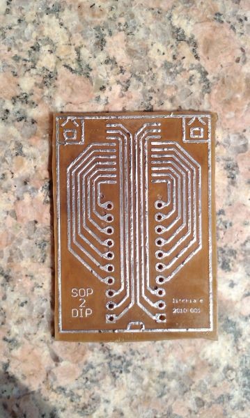

发表于 2010-10-3 12:53 | 显示全部楼层
我做的 sop20 2 dip 20的
相比之下就显得很粗糙了.
