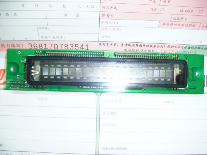

这个屏怎么玩?三星VFD

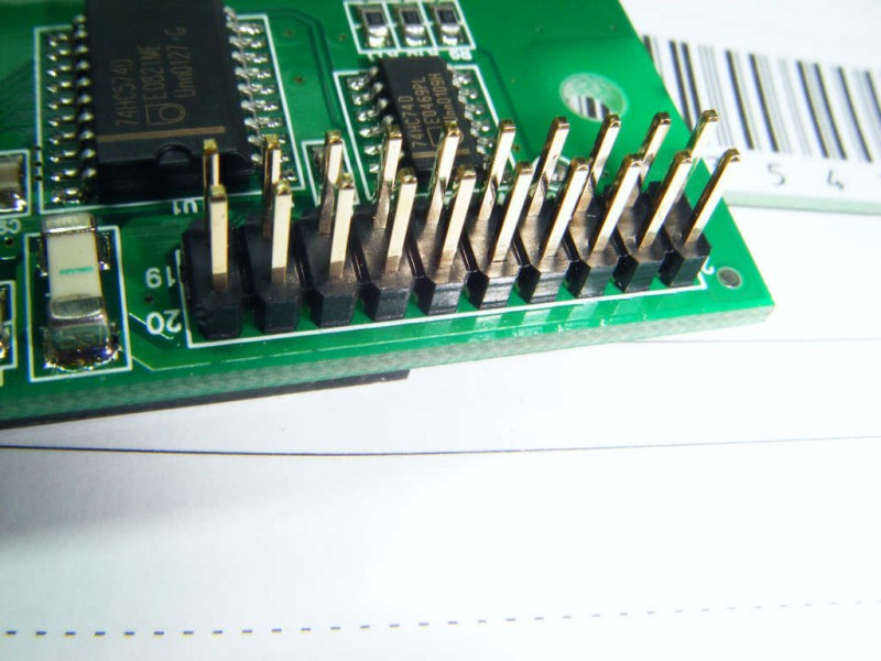

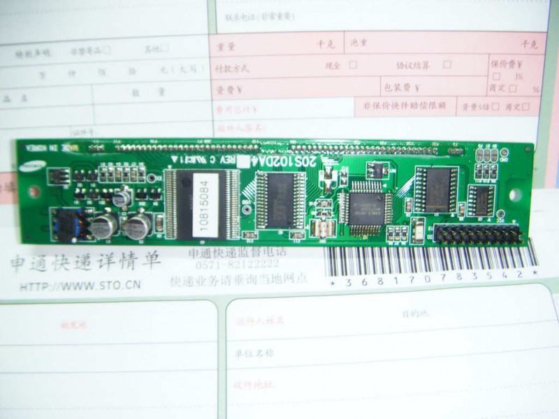

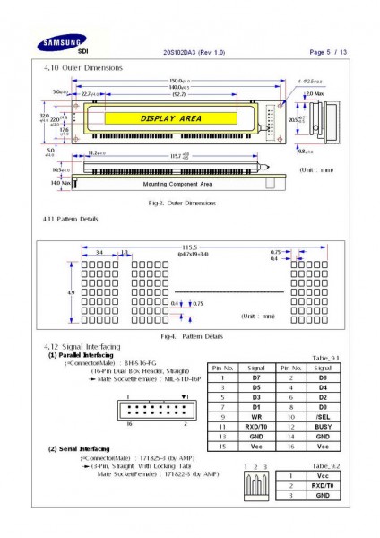

发表于 2010-10-9 18:01 | 显示全部楼层 |阅读模式
型号是20S102DA4
PDF是20S102DA3
怎么才能把他点亮?

发表于 2010-10-9 18:40 | 显示全部楼层

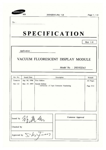

你老兄都没找对手册,你这个屏的手册在这里http://yoohanlv.co.kr/spec/VFD/20S102DA4_V1(29).pdf,接口定义请看第5页,figer 4.12,这屏支持并/串两种驱动方式,并行驱动的话,估计对照此表的引脚定义接普通1602的驱动线路就行(不过只能显示一行啊)。串行驱动你自己研究吧,我只是粗看了一下手册。

汗啊,论坛这么大的回声,这东东拿来做时钟可惜了吧,要做时钟可以找个1602做时钟的电路,抄过来用,显示的程序段改一下,都放到第一行就行。
