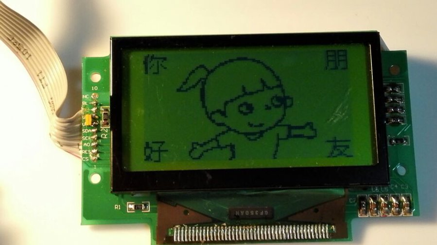

那个电话机串口12864屏基本上搞好了,还有点小问题,那个液晶第一个字的下半部分4个像素的位置跑到侧边去了,检查了XY的起始坐标位置没有问题,不知道问题在哪里?: V9 C  T0 L4 Z2 `# T
上图说话,请各位老师指点迷津。这个12864屏是ST7565R芯片驱动的。7 ?+ j0 s- V/ N# s; \  @

检查下指针是不是飞了或者数组溢出?

谢谢,等下研究一下程序,右上角显示了4行像素,还有四行在里面(每行132个点),第一个字的下半部分8行像素缺失。我先研究研究液晶扫描方式,可能会发现问题。

找到问题了,是指针的问题,这个屏是13264的,X坐标写128返回不过是限制了最右边的显示,所以字的上半部分没有问题。返回时从右扫到左,写128返回就影响了最左边的(也就死第一个)汉字下半截显示。谢谢楼上的提醒。

这个屏幕的排线上有SSD1815T的字样,这是资料

谢谢,楼上各位老师,我已经找到问题了。这个芯片可能是ST7565R的兼容芯片。
