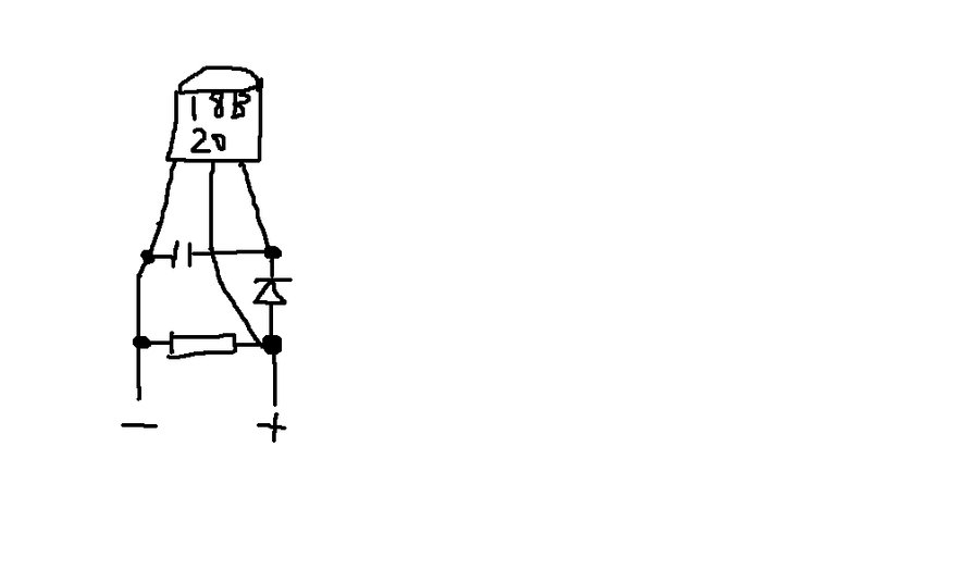

我会告诉你,火车客车上用的用于测量轴温的传感器就是DS18B20么,而且还是奇葩的两线接法,和DS中的两线接法完全不同。。。
而且我5年前做了一个检测温度的报警器,一年365天不间断工作,到现在还健在呢,哈哈!~
额,当时随手花了图,刚搜了下居然找到了,就是这种两线接法,不知道程序上是如何读取的。。。
