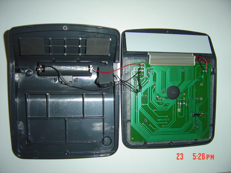

计算器液晶屏显示数码不全,求助各位老师如何处理?现象请看下图:

导电橡胶或斑马纸接触不良。
如果是导电橡胶连接,可以用吹风机加热导电橡胶 ,然后装机压紧。
斑马纸需要热压,要用专用热压头。

 楼主| 发表于 2015-11-4 13:48 | 显示全部楼层
3AG1 发表于 2015-11-4 13:36
导电橡胶或斑马纸接触不良。
斑马纸接触不良,没有专用热压头。自己可以揭下来处理吗?

斑马纸基本就放弃折腾吧。
或者在斑马纸上面垫点东西压着试试。

你用电烙铁垫上耐热材料热压一下试试吧,需要反复摸索,温度高了或低了都不行。
这种计算器,我们这里集市上售价一般不超过10块钱,前些年5元一个,曾经买过一个,没电后直接扔了。

如果屏幕和电路板之间是导电橡胶连接的,还能修一修。
从图片来看这个计算器是用斑马条连接的,这东西基本上没法修。
