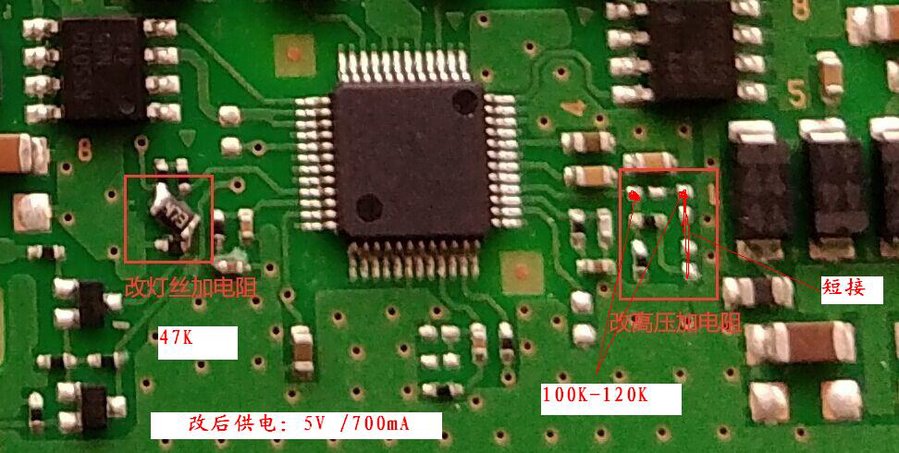

ray2003 发表于 2015-11-13 18:40
DC-DC转换还是用 DS9016K吗?原屏是12V供电,发热巨大,改5V后好好多。看了一下:大概是0.7A@5V。
老帖被顶上来了。顺便问问老兄该5V的具体方法
我在隔壁找到个图但是看不太清楚,具体位置和阻值
是不是加2个电阻后原12V供电引脚改成5V输入其他不变得
听说把本站有此功能,为了支持站长,求打赏,哈哈
你说的对,动2个电阻,供电端给+5V就可以了。把K版的图转发一下,很好改的。
感谢。原来是这样的

谢谢 右边的100-120k电阻 还有短接部分画的图不是很清楚,能不能再麻烦一下兄弟
再弄个细一点的图,从图上可以看出:新加的120K电阻是和原来的电阻并联在一起了。
