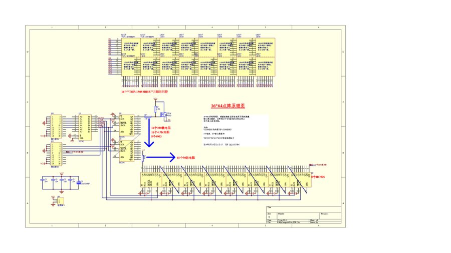

好像是12接口的,4扫单红色
 楼主| 发表于 2015-11-21 08:25 | 显示全部楼层
强力巨彩P10,我找到资料4/1扫描的
发表于 2015-11-21 15:46 | 显示全部楼层
现在好多非标屏,上次弄了两块,接口不同,自己跳线后测试方格啥的没问题,就是不能显示字,上下左右全都错位的。。。

显示错位是因为PCB走线,也就是说这个点阵的走线不是标准的走线。举个例子,我们设计一个点阵,列第一个点对用595的Q1,第二个点对应595的Q2。。。。等等
现在非标准的点阵走线是列的第一个点对应的可能是595的任意一个Q1。要想玩这种板子,只有分析这个板子的点阵走线对应的595的那个脚。我以前拆过一个点阵,画出原理图与网上找的任何一个点阵原理图不符,
16*64点阵
16*64点阵
