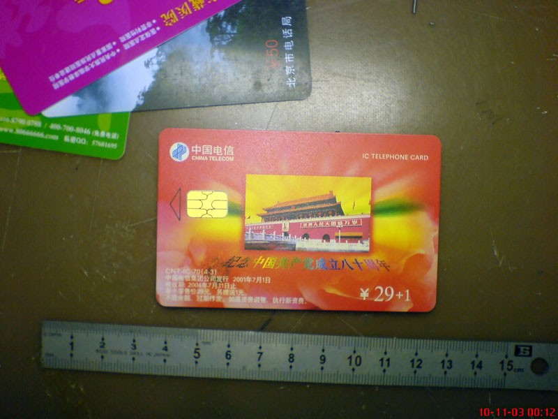

最近有一段时间都没怎么折腾了,工作忙,家里还琐事缠身,很多事情都没时间和精力去弄,
昨晚略有空闲就弄了个卡片机出来。
真正的卡片机哦,尺寸就是电话卡大小,85×54mm,元件高度3mm,加2层PCB厚度是6mm,再加2层电话卡,厚度是7.5mm

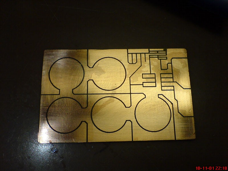

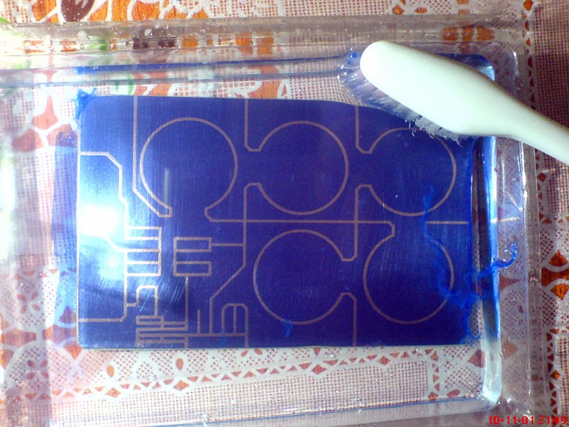

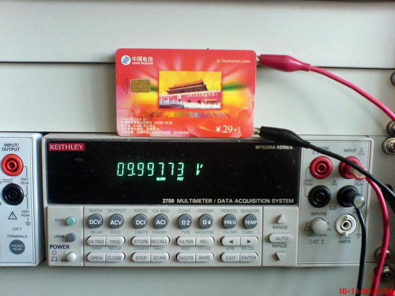

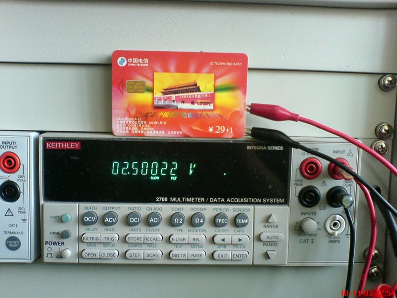

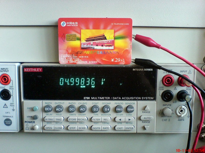

初次尝试eagle负线布板,感觉还不错,尤其是这种简单的电路。
节约腐蚀液,速度也快,放电磁炉上3分钟就搞定了

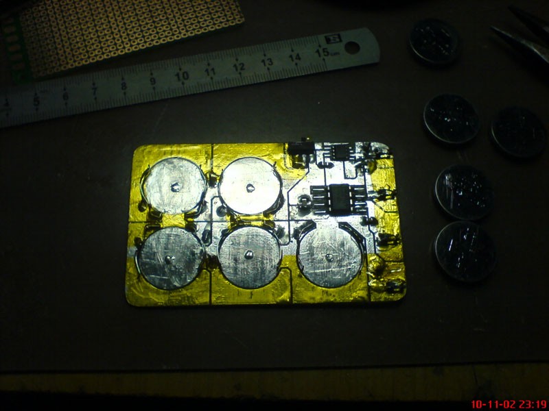

用了5个2032串联供电,从废笔记本电池保护板上拆出几个触片做输出接插件,元件高度3mm,
电压基准IC是以前申请到的MAX6143(10V)和MAX6325(2.5V),6350缺货没申请到。
6143的负载电流最大可到30mm,就用同批次2K2高精度电阻分压做了个5V输出(分压电阻不能太小),
从上到下输出分别是:
+10V
+5V
+2.5V
0V
 楼主| 发表于 2010-11-3 14:38 | 显示全部楼层

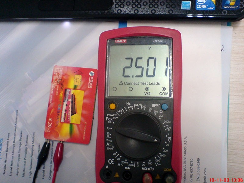

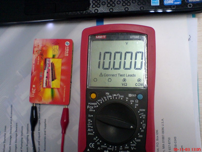

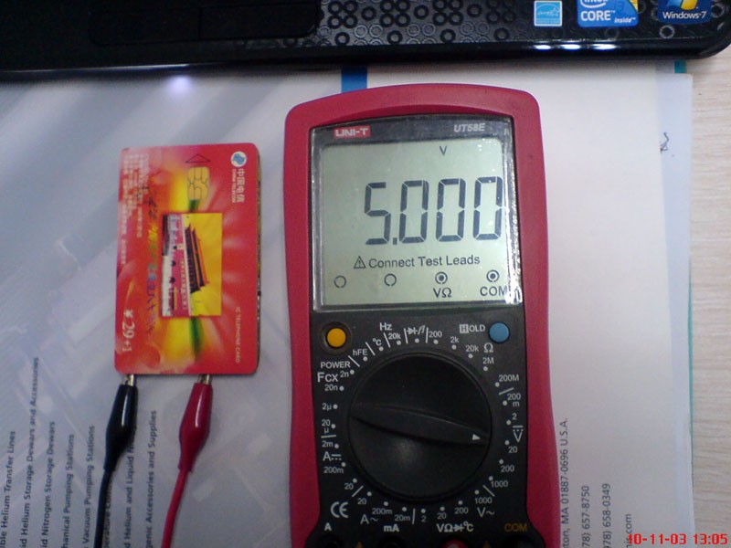

中午用公司的Keithley2700(真6位半)标了下,室温大概是20度吧:
自用的UT58E对比结果,位数少了感觉更准,呵呵:
