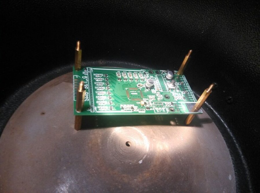

东东如图放置 不要问我放在哪里
放锅里你没有看错是锅里 放在锅里的加热盘
经验数据来了 那个铜柱高度2cm左右 锅一定要盖盖子预热半小时以上
你要放在内锅里我也不反对

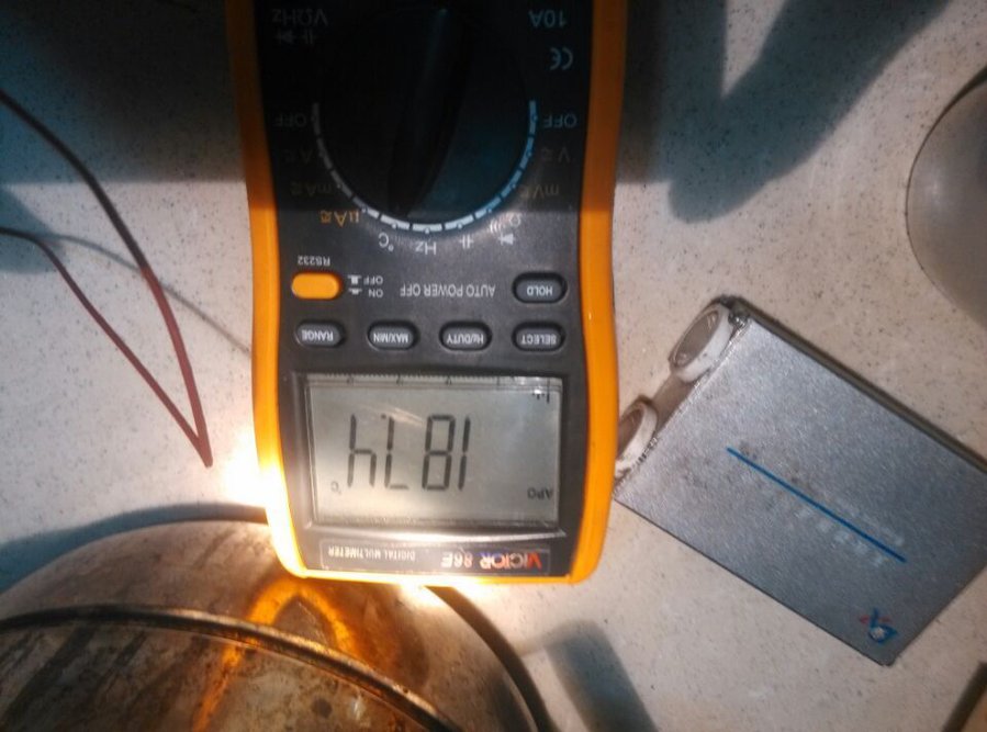

看到那个毛线么? 神奇的东东 热电偶线 pcb测温
接下来 盖住盖子
拧动压力锅定时器~~

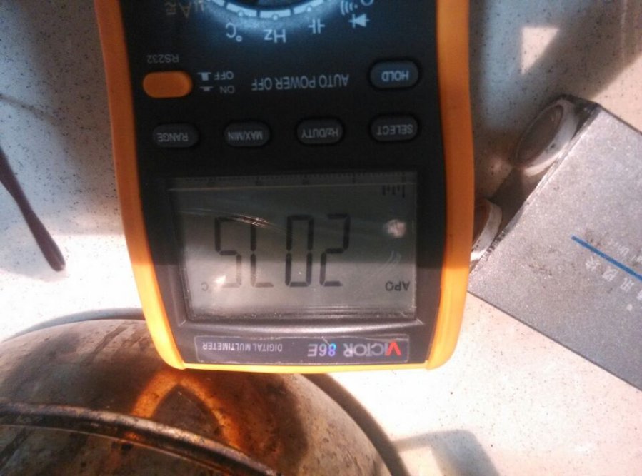

还在上  这时你如果闻到烤鸡的味道 那么你一定没有把抽油烟机打开
为什么图片反了 因为手机拿反了 我不会ps
dengdaizhong~~~

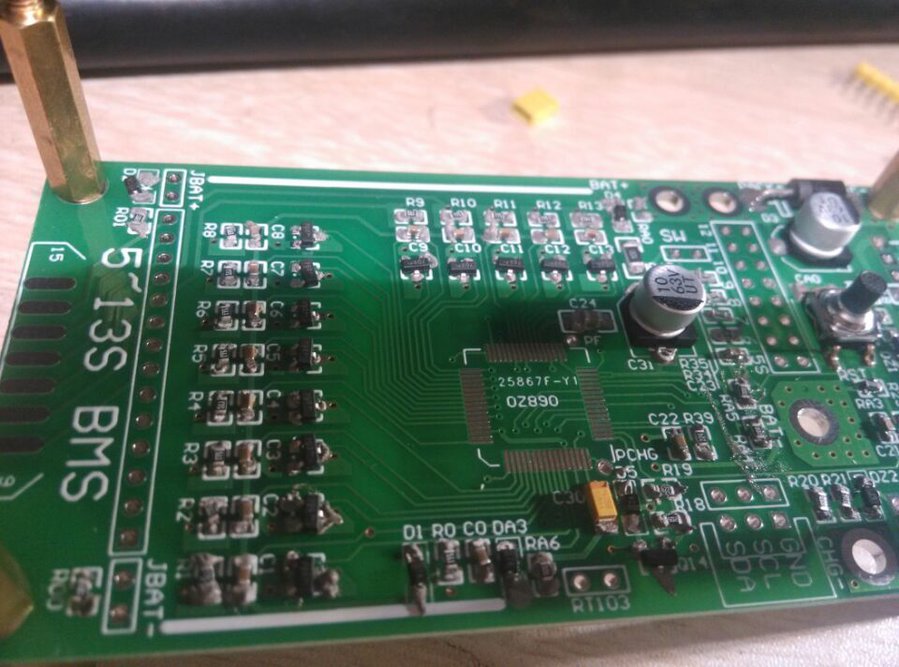

拿起锅盖 等待见证奇迹的时刻
这一张已经用过 再次象征性比划一下 证明烧鸡还在
用你的双手轻轻的拿出来
如果你感觉热的话
恭喜你 去买烧伤膏吧
我的经验是尖嘴钳轻轻平稳的拿出来
手不要抖 嘴不要出气 腿不要颤

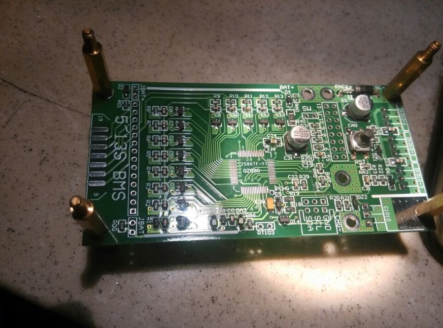

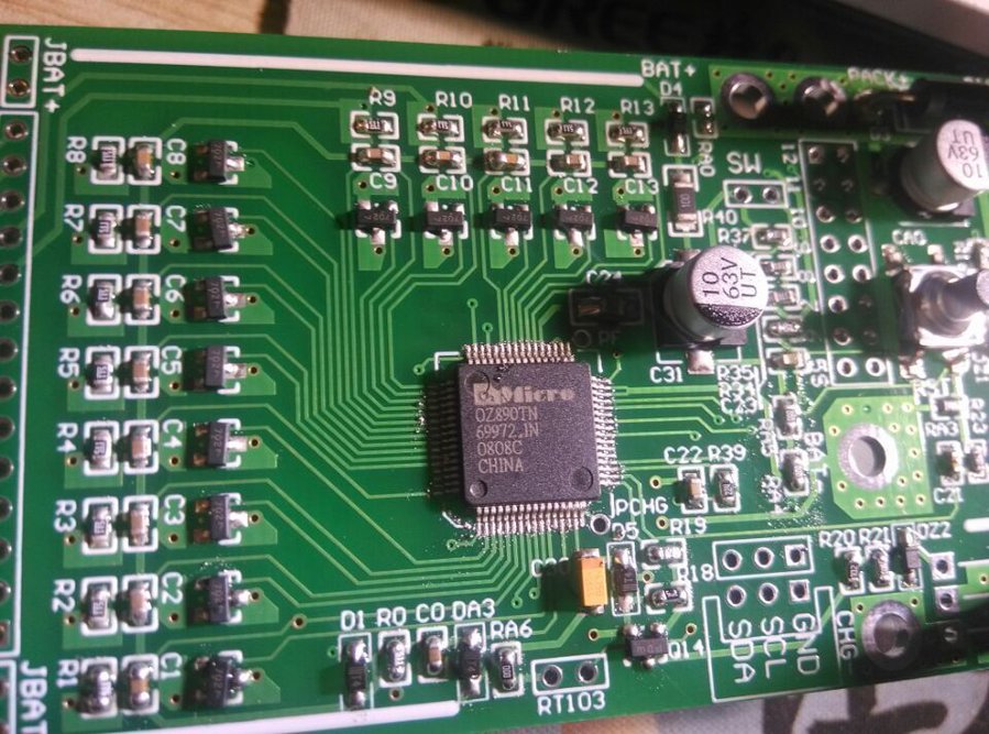

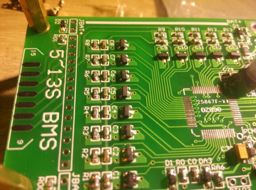

因为一个个锡点亮晶晶明晃晃
看到了吗?
整整齐齐的站好队了
就是作料多了 没有办法 口小挤不出
背面也ok
看到了吗 歪了两个

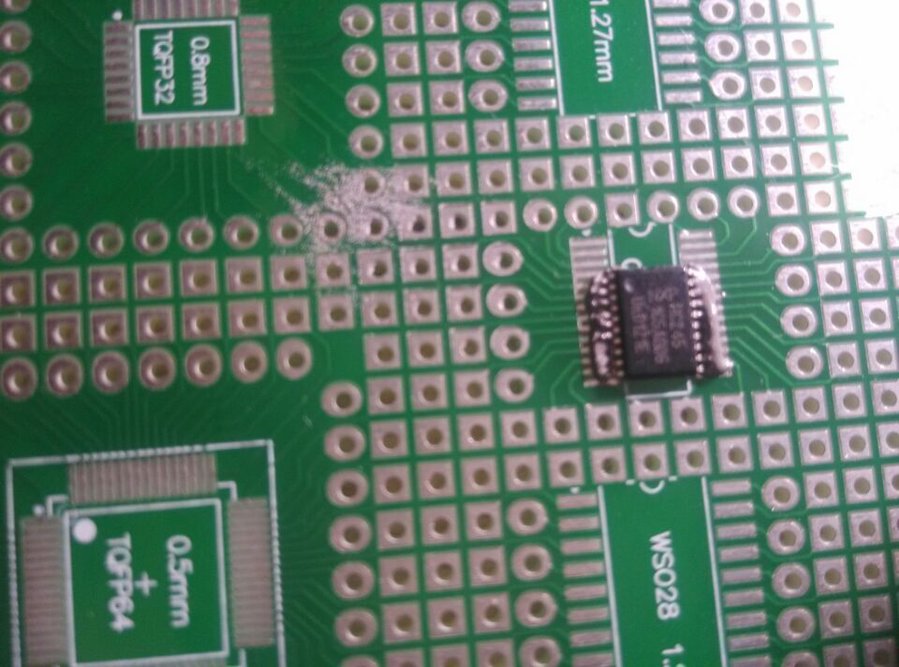

芯片有两个引脚焊接短路
不知道你看出来了没有

1》锅在保温位置让自身慢慢升温   也就是插上插头就处在保温状态~~ 如果不自热 拧定时器后升温速度慢 机械压力锅
2》低温焊锡膏  芯片焊接下焊锡膏自己掌握量吧 一点就可以  多了就~~~
3》温度到达200左右后  等几秒钟后 平稳拿出 自然冷却即可   要平稳拿出  因为焊锡没有凝固,当心烫手
4》焊锡膏预热 pcb预热
5》pcb距离加热盘高度大约2cm  要找东西盖子盖上 加热升温时不要打开 一打开温度一下就降下来了
6》温度探头放在pcb上即可  整个时间大约五分钟左右 其实在五分钟左右 因为没有内锅 加热盘温控已经断开 不会损坏锅
7》再次焊接需要加热盘冷却后 也就是锅内温度大约70  这样整个升温曲线接近回流焊接  贴片大功率LED也这样焊接 效果不错

文笔不错嘛,开眼界了。
那个芯片引脚间好像有好多小渣,能清干净吗?
发表于 2016-1-21 11:58 | 显示全部楼层
2面一次过?
 楼主| 发表于 2016-1-21 12:54 来自手机 | 显示全部楼层
freesl 发表于 2016-1-21 11:14 static/image/common/back.gif
文笔不错嘛,开眼界了。
这是焊接后直接照片,那个渣是微小的锡球,刷子就可以,酒精应该可以洗掉来自: Android客户端
 楼主| 发表于 2016-1-21 12:56 来自手机 | 显示全部楼层
追求真理 发表于 2016-1-21 11:58 static/image/common/back.gif
2面一次过?
是,两面一次过,焊料融化后吸附上,不震动不会掉来自: Android客户端
