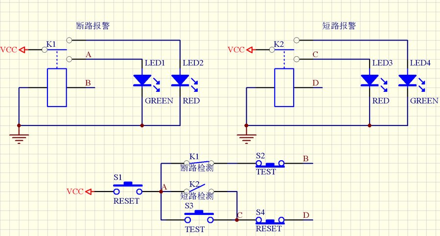

买了个电动车,除了自带的钥匙锁和遥控报警器,又另外买了U型锁、碟刹报警锁、折叠锁,但是放楼下还是不放心,为了防止盗贼断掉车子的供电电路,或者破坏车身自带的报警装置,准备再自己做个三线的短路、断路报警器,只引三根线下去,无论是单根线一根一根的剪断,还是三根线一起剪断,都会触发屋里的报警器。

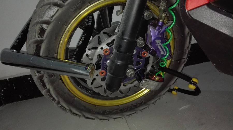

先看看电动车的轮子,一把U型锁、一个碟刹报警锁,还有一把立兆的折叠锁,可惜没有锁到固定的东西上,还是无法防止抬车党。。。
原理很简单,就是一个继电器自锁电路而已,启动按键两端接线用于短路检测,串在继电器供电电路中的常闭按键用于短路检测,一共只需要引三根线即可,检测终端可以接一个常开和常闭按键,通过磁铁吸在车身金属部分,一旦分立报警主机立即报警,且必须在报警主机上按复位键才能解除。
