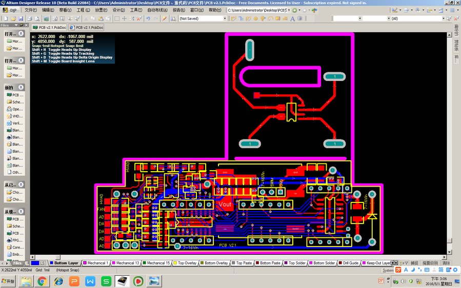

PCB文件 改.png 接口小改了一下,不知到行不?
 楼主| 发表于 2016-5-1 20:43 | 显示全部楼层
qm95533 发表于 2016-5-1 20:15
接口小改了一下,不知到行不?
用是能用,但是高低压还是离远点好。以前我就是把60V采样都放在一起,结果改装的时候手贱脱了线,线刮到单片机5V就直接烧了所有芯片。。
如果你拿来卖的话,估计你的售后投诉要多
发表于 2016-5-1 20:54 | 显示全部楼层
lgm3361 发表于 2016-5-1 20:43
用是能用,但是高低压还是离远点好。以前我就是把60V采样都放在一起,结果改装的时候手贱脱了线,线刮到 ...
不会拿来买,我在学这个软件只是想拿这个来练一下手。是想改成接插件的,但是位置确实不购。

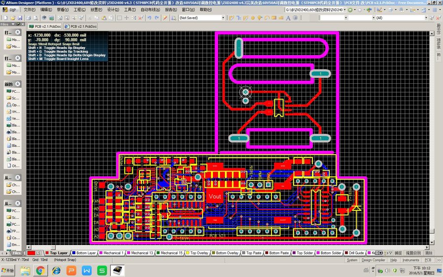

qm95533 发表于 2016-5-1 20:54
风扇部份加了几个框。这样就不会把电路板搞的不好看了。
发表于 2016-5-2 16:44 | 显示全部楼层
改得还挺好的、能分享下pcb文件吗?332041450@qq.com谢谢
