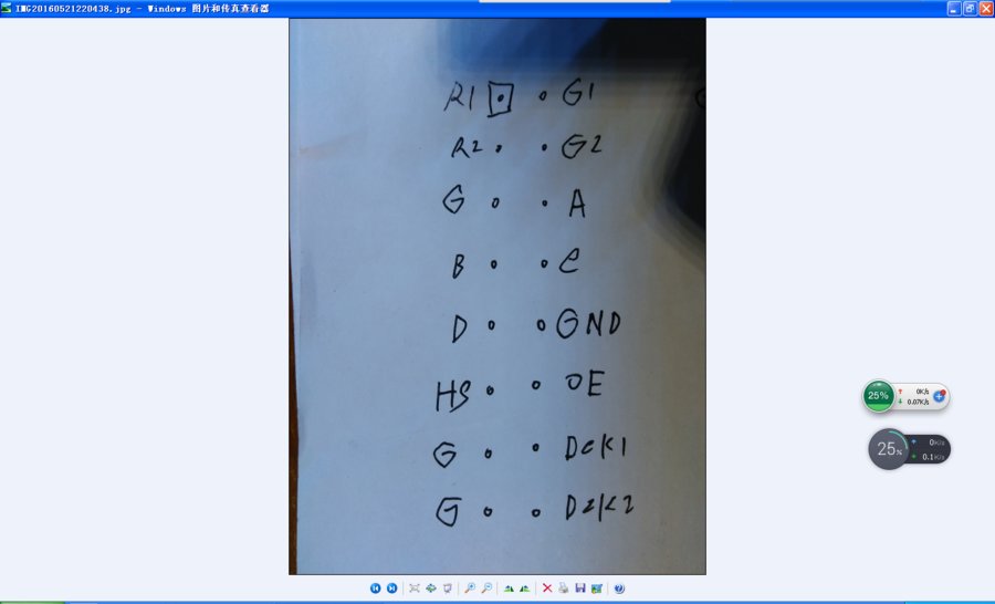

请问这算啥08接口,使用标准控制卡出现花屏
发表于 2016-5-21 22:37 | 显示全部楼层
非标屏,为了让客户的屏坏了后,只能买他们公司而设计

发表于 2016-5-21 23:26 | 显示全部楼层
跳线啊,跳成标准屏就行了
发表于 2016-5-22 20:32 | 显示全部楼层
iamusb 发表于 2016-5-21 23:26
跳线啊,跳成标准屏就行了
有的屏跳线都不行,设计的显示方式和点阵排列方式五花八门的。。。
发表于 2016-5-23 00:07 | 显示全部楼层
你这个屏留有4种颜色?然后行扫描貌似是用16进制计数的,以前有些拆机屏是这样的。你看原来的控制卡有16选一,转成二进制的不,不然就得加块74hcxxx转换
 楼主| 发表于 2016-5-23 00:17 | 显示全部楼层
狗狗百里游 发表于 2016-5-23 00:07
你这个屏留有4种颜色?然后行扫描貌似是用16进制计数的,以前有些拆机屏是这样的。你看原来的控制卡有16选 ...
这个屏是矿坛原来收的没有控制卡,请给个标准08口转这个的详细方案,不然两块屏也就废了
发表于 2016-5-23 09:01 | 显示全部楼层
呵呵呵,你这都不是标准接口,你用标准08接口控制卡,肯定花屏的了,
建议你把标准O8接口排线按照你这个接口改一下线的位置,把排线从新改一下。
发表于 2016-5-23 09:48 | 显示全部楼层
首先你要懂得点阵屏的原理,r1,r2,,g1,g2,g,可能是点阵的颜色串行输入,abcd可能是二进制转8选一列或者16选一列的行扫描,剩下的,有串行时钟,更新74hc595串行输出的oe,跟使能输出点阵的【h?】
也就是你懂得08接口的原理的话,你弄个【4线-16线译码器】,MC74HC138或者74HC154转换就可以了
发表于 2016-5-24 23:01 | 显示全部楼层
这个就是一个双色屏了,和标准的08接口跳下线就可以了
