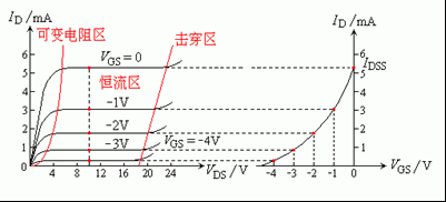

(3)特性曲线
结型场效应三极管的特性曲线有两条,一是输出特性曲线(ID=f(UDS)|UGS=常量),二是转移特性曲线(ID=f(UGS)|UDS=常量)。N沟道结型场效应三极管的特性曲线如图2所示。
(a) 漏极输出特性曲线             (b) 转移特性曲线
图2N沟道结型场效应三极管的特性曲线

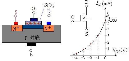

(1)N沟道耗尽型绝缘栅场效应管
N沟道耗尽型的结构和符号如图3(a)所示,它是在栅极下方的SiO2绝缘层中掺入了大量的金属正离子。所以当UGS=0时,这些正离子已经感应出反型层,形成了沟道。于是,只要有漏源电压,就有漏极电流存在。当UGS>0时,将使ID进一步增加。UGS<0时,随着UGS的减小漏极电流逐渐减小,直至ID=0。对应ID=0的UGS称为夹断电压,用符号UGS(off)表示,有时也用UP表示。N沟道耗尽型的转移特性曲线如图30(b)所示。
(a) 结构示意图          (b) 转移特性曲线
图3N沟道耗尽型绝缘栅场效应管结构和转移特性曲线

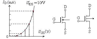

(2)N沟道增强型绝缘栅场效应管
结构与耗尽型类似。但当UGS=0 V时,在D、S之间加上电压不会在D、S间形成电流。 当栅极加有电压时,若0UGS(th)时,形成沟道,将漏极和源极沟通。如果此时加有漏源电压,就可以形成漏极电流ID。在UGS=0V时ID=0,只有当UGS>UGS(th)后才会出现漏极电流,这种MOS管称为增强型MOS管。
N沟道增强型MOS管的转移特性曲线,见图4。
图4转移特性曲线

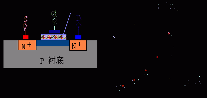

(1)N沟道增强型MOSFET
① 结构
根据图02.13,N沟道增强型MOSFET基本上是一种左右对称的拓扑结构,它是在P型半导体上生成一层SiO2 薄膜绝缘层,然后用光刻工艺扩散两个高掺杂的N型区,从N型区引出电极,一个是漏极D,一个是源极S。在源极和漏极之间的绝缘层上镀一层金属铝作为栅极G。P型半导体称为衬底,用符号B表示。
图02.13 N沟道增强型MOSFET的结构示意图和符号

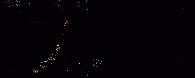

VGS对漏极电流的控制关系可用iD=f(vGS)?VDS=const这一曲线描述,称为转移特性曲线,见图02.14。
6.gif http://www.21ic.com/d/file/201211/985505d6481a99b4b1e889514e437f87.gif
图02.14 转移特性曲线
转移特性曲线的斜率gm的大小反映了栅源电压对漏极电流的控制作用。 gm 的量纲为mA/V,所以gm也称为跨导。

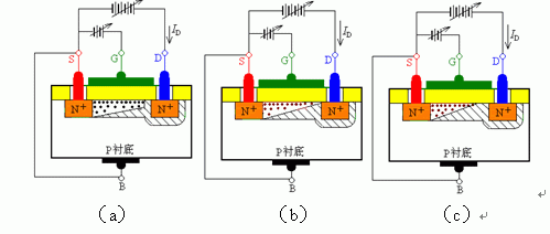

2.漏源电压VDS对漏极电流ID的控制作用
当VGS>VGS(th),且固定为某一值时,来分析漏源电压VDS对漏极电流ID的影响。VDS的不同变化对沟道的影响如图02.15所示。根据此图可以有如下关系
8.gif http://www.21ic.com/d/file/201211/fb5f4a3e918fbba72bed0177f11dabd3.gif
当VDS为0或较小时,相当VGD>VGS(th),沟道分布如图02.15(a),此时VDS 基本均匀降落在沟道中,沟道呈斜线分布。在紧靠漏极处,沟道达到开启的程度以上,漏源之间有电流通过。
当VDS增加到使VGD=VGS(th)时,沟道如图02.15(b)所示。这相当于VDS增加使漏极处沟道缩减到刚刚开启的情况,称为预夹断,此时的漏极电流ID基本饱和。当VDS增加到VGD?VGS(th)时,沟道如图02.15(c)所示。此时预夹断区域加长,伸向S极。 VDS增加的部分基本降落在随之加长的夹断沟道上, ID基本趋于不变。
9.gif http://www.21ic.com/d/file/201211/8d13de29af176d29e73fbb5de5b4ef37.gif
图02.15 漏源电压VDS对沟道的影响(动画2-5)

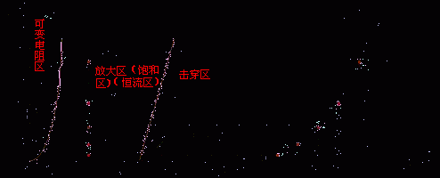

当VGS>VGS(th),且固定为某一值时,VDS对ID的影响,即iD=f(vDS)?VGS=const这一关系曲线如图02.16所示。这一曲线称为漏极输出特性曲线。
10.gif http://www.21ic.com/d/file/201211/0becaa71453b69f98f0f751f2c0f9959.gif
(a) 输出特性曲线 (b)转移特性曲线
图02.16 漏极输出特性曲线和转移特性曲线

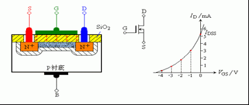

(2)N沟道耗尽型MOSFET
N沟道耗尽型MOSFET的结构和符号如图02.17(a)所示,它是在栅极下方的SiO2绝缘层中掺入了大量的金属正离子。所以当VGS=0时,这些正离子已经感应出反型层,形成了沟道。于是,只要有漏源电压,就有漏极电流存在。当VGS>0时,将使ID进一步增加。VGS<0时,随着VGS的减小漏极电流逐渐减小,直至ID=0。对应ID=0的VGS称为夹断电压,用符号VGS(off)表示,有时也用VP表示。N沟道耗尽型MOSFET的转移特性曲线如图02.17(b)所示。
11.gif http://www.21ic.com/d/file/201211/7c1e0718e0ce830c846790f1ee27b965.gif
图02.17 N沟道耗尽型MOSFET的结构和转移特性曲线

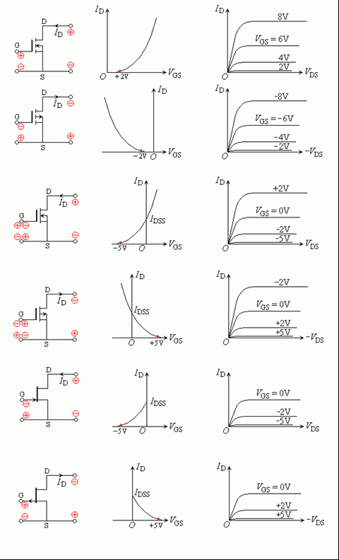

场效应三极管的特性曲线类型比较多,根据导电沟道的不同以及是增强型还是耗尽型可有四种转移特性曲线和输出特性曲线,其电压和电流方向也有所不同。如果按统一规定的正方向,特性曲线就要画在不同的象限。为了便于绘制,将P沟道管子的正方向反过来设定。有关曲线绘于图02.18之中。
12.gif http://www.21ic.com/d/file/201211/1ea1ee14d2f93371b81dc02021b5e564.gif
图02.18 各类场效应三极管的特性曲线

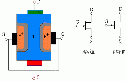

(1) 结型场效应三极管的结构
结型场效应三极管的结构与绝缘栅场效应三极管相似,工作机理也相同。结型场效应三极管的结构如图02.19所示,它是在N型半导体硅片的两侧各制造一个PN结,形成两个PN结夹着一个N型沟道的结构。两个P区即为栅极,N型硅的一端是漏极,另一端是源极。
13.gif http://www.21ic.com/d/file/201211/013059d3f9472d40cb26cf5e4c0a8462.gif
图02.19 结型场效应三极管的结构

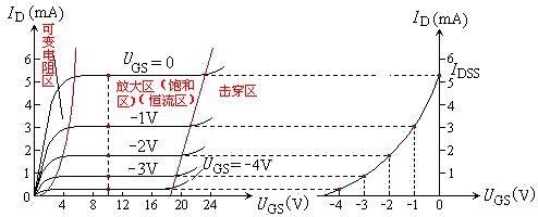

(3) 结型场效应三极管的特性曲线
结型场效应三极管的特性曲线有两条,一是转移特性曲线,二是输出特性曲线。它与绝缘栅场效应三极管的特性曲线基本相同,只不过绝缘栅场效应管的栅压可正、可负,而结型场效应三极管的栅压只能是P沟道的为正或N沟道的为负。N沟道结型场效应三极管的特性曲线如图02.22所示。
14.gif http://www.21ic.com/d/file/201211/b13db4ff2d31fe825cc572eb1afcb0d9.gif
(a) 漏极输出特性曲线(动画2-6) (b) 转移特性曲线(动画2-7)
图02.22 N沟道结型场效应三极管的特性曲线

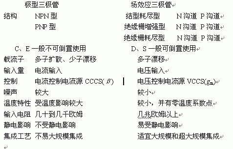

4.2.5 双极型和场效应型三极管的比较
15.gif http://www.21ic.com/d/file/201211/8e0500c938338c6a88a62b3f35bd07b9.gif
