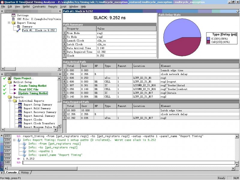

1 Y' G3 n1 p$ a& X! gTimeQuest静态时序分析的对象包括:寄存器和寄存器之间的路径、I/O之间、I/O和寄存器之间的路径、异步复位和寄存器之间的路径。TimeQuest根据Data Arrival Time和Data Required Time计算出时序余量(Slack)。当时序余量为负值时,就发生了时序违规(Timing Violation)。
3 T$ N7 ?5 ~! i. \& u需要特别指出的一点是:由于时序分析是针对时钟驱动的电路进行的,所以分析的对象一定是“寄存器-寄存器”对。在分析涉及到I/O的时序关系对时,看似缺少一个寄存器分析对象,构不成“寄存器-寄存器” 对,其实是穿过FPGA的I/O引脚,在FPGA外部虚拟了一个寄存器作为分析对象。# X* J$ Q# d+ m3 i. B
$ v& }/ d2 L6 j
& G5 h7 M/ |& b7 K) g" {$ c7 f  Z一、 建立时间(Setup Time)检查:" a& z7 A7 `# R3 Q
遵循的原则是信号从Launch edge开始计时,经过一系列的时序路径,到达后级寄存器的数据输入Pin的速度不能太慢,时间不能太长,否则会侵占后级寄存器数据输入Pin相对于Latch edge的建立时间。刚好满足后级寄存器建立时间的数据到达时间是Data Required Time(相对于Latch edge计算),实际的数据到达时间是Data Arrival Time(相对于Launch edge计算)。显然,在建立时间检查中,Data Arrival Time要小于Data Required Time,否则就会造成建立时间违规。也就是说,Data Required Time是Data Arrival Time的最大值。二者之差就是建立时间的时序余量。
* U3 o1 G  b4 m& G
! @: ~8 q" U6 U0 g; T( z 1.jpg
+ o, O) w6 q: w
; h, T5 Y8 e* \1)寄存器-寄存器(Register-to-Register)路径检查:: C7 G3 @9 c4 P1 s6 H6 J6 S' U
Clock Setup Slack = Data Required Time – Data Arrival Time
8 R( I8 _% M6 q2 Q1 pData Arrival Time = Launch Edge + Clock Network Delay Source Register +μtco + Register-to-Register Delay
3 X# I, D% P1 o9 @. A% _$ w2 CData Required Time = Clock Arrival Time – μtsu – Setup Uncertainty
) z% O9 s/ C% z: y* UClock Arrival Time = Latch Edge + Clock Network Delay to Destination Register

. m( Y* T  T; H3 Nreport_timing -from [get_registers reg1] -to [get_registers reg2] -setup -npaths 1 -panel_name "Report Timing"9 s" {4 x8 _7 ^* d1 H3 m: v# t

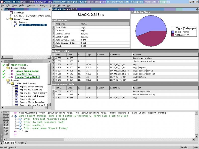

' ^+ O, I, u5 _) x. a3 b; S二、 保持时间(Hold Time)检查:
1 [0 h7 @4 C  v6 ^遵循的原则是信号从Launch edge开始计时,经过一系列的时序路径,到达后级寄存器的数据输入Pin的速度不能太快,时间不能太短,否则会侵占后级寄存器数据输入Pin相对于上一个Latch edge的保持时间。刚好满足后级寄存器保持时间的数据到达时间是Data Required Time(相对于Latch edge计算),实际的数据到达时间是Data Arrival Time(相对于Launch edge计算)。显然,在保持时间检查中,Data Arrival Time要大于Data Required Time,否则就会造成保持时间违规。也就是说,Data Required Time是Data Arrival Time的最小值。二者之差就是保持时间的时序余量。! v8 ?. h1 u) c* n) P9 W
相对于建立时间检查,保持时间检查稍微难懂一些。二者都是同步逻辑设计中对同一个规则的不同解释:当前时钟沿发出的数据要在下一个时钟沿被正确捕获,不能晚,也不能早。晚了,会造成下一个时钟沿的建立时间违规,当前时钟沿发送的数据不能被下一个时钟沿捕获;早了,会造成上一个时钟沿发送的数据保持时间违规,上一个时钟沿发送的数据不能被当前时钟沿正确捕获。 riple, X0 A% S) t0 X1 z+ D
二者在计算公式上的区别在于Slack计算公式中减数与被减数关系。: k# G& g2 u8 I
; c. h( L- U- ^- t) A1 ]3 h1)寄存器-寄存器(Register-to-Register)路径检查:
0 P" a/ l1 R5 N! U. NClock Hold Slack = Data Arrival Time – Data Required Time
, b+ _7 S& s3 I1 ~! @" Y+ LData Arrival Time = Launch Edge + Clock Network Delay to Source Register +μtCO + Register to Register Delay/ }/ E( m0 f% a7 Y) _
Data Required Time = Clock Arrival Time + μtH + Hold Uncertainty
! i! N$ f/ w: V; v2 l. y! gClock Arrival Time = Latch Edge + Clock Network Delay to Destination Register
0 f5 l0 t5 J: Z: s) h9 y8 q: z2)输入引脚-寄存器(Pin-to-Register)路径检查:
  ]  X  s" }3 e! IClock Setup Slack Time = Data Arrival Time – Data Required Time
5 _4 m" A5 L! DData Arrival Time = Launch Edge + Clock Network Delay to Source Register + Input Minimum Delay of Pin + Pin to Register Delay3 q4 h" @. M5 X* ?8 ~! u
Data Required Time = Clock Arrival Time + μtH; r  z: i) o% S( f: G
Clock Arrival Time = Latch Edge + Clock Network Delay to Destination Register0 T* u* W8 ]) e" Y
3) 寄存器-输出引脚(Register-to-Pin)路径检查:
; b/ U$ D+ Z# y! {  Q0 `Clock Setup Slack Time = Data Arrival Time – Data Required Time
2 r: O6 T4 b% C7 N5 a7 ~Data Arrival Time = Launch Edge + Clock Network Delay to Source Register + μtCO + Register to Pin Delay
! {: Z6 R) `$ O( f* @& C- U5 G- NData Required Time = Clock Arrival Time – Output Minimum Delay of Pin
- K# B8 S5 U* E: VClock Arrival Time = Latch Edge + Clock Network Delay to Destination Register
$ Y" O7 q+ k0 \8 i需要注意的是,上面公式中的Latch Edge实际对应的是上一个Launch Edge。所以,当Launch Clock和Latch Clock是同一个时钟时,上述公式中的Latch Edge等于0;当前级和后级时钟不同时,还需要具体计算Latch Edge的取值。% V+ \/ j% ~* S* O& d: |! }
4.jpg 4 t' e2 A6 F4 e8 ~. r  }, U
report_timing -from [get_registers reg1] -to [get_registers reg2] -hold -npaths 1 -panel_name "Report Timing"

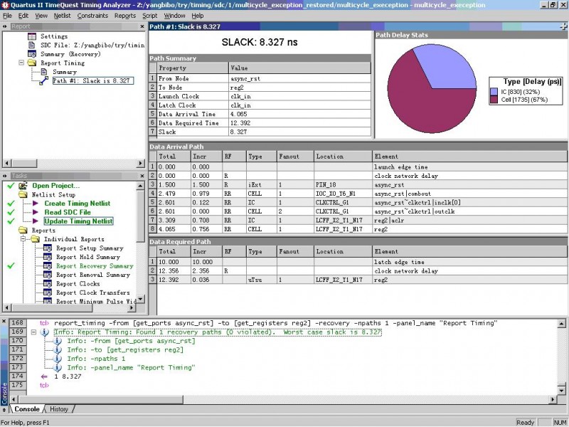

三、 恢复时间(Recovery Time)检查:: @% N& F: c1 p! _% l# I9 R
遵循的原则是异步控制信号变化的时刻不能介于寄存器的Latch edge和相应的建立时间之间,否则会导致寄存器的建立时间违规,数据输出进入亚稳态。即从前级寄存器的Launch edge开始计时,经过一系列的时序路径,前级寄存器数据输出到达后级寄存器异步控制Pin的速度不能太慢,时间不能太长,否则会破坏后级寄存器在Latch edge的数据建立时间。该检查主要应用于异步控制信号由有效电平向无效电平转换的时刻,在该时刻破坏数据建立时间会导致亚稳态;在异步控制信号由无效电平向有效电平转换的时刻破坏数据的建立时间不会造成亚稳态。, J" y# x% B4 I$ Z$ C
从上述定义,可以得到和建立时间检查类似的公式。

% B; J" }# w+ z/ O1 `$ I; Xreport_timing -from [get_ports async_rst] -to [get_registers reg2] -recovery -npaths 1 -panel_name "Report Timing"

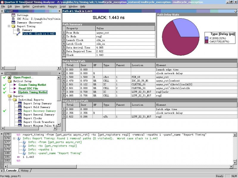

! [: t5 s" ~: a7 M四、 移除时间(Removal Time)检查:" ?$ _' d7 b0 t3 @
遵循的原则是异步控制信号变化的时刻不能介于寄存器的Latch edge和相应的保持时间之间,否则会导致寄存器的保持时间违规,数据输出进入亚稳态。即从前级寄存器的Launch edge开始计时,经过一系列的时序路径,前级寄存器数据输出到达后级寄存器异步控制Pin的速度不能太快,时间不能太短,否则会破坏后级寄存器在上一个Latch edge的数据保持时间。该检查主要应用于异步控制信号由有效电平向无效电平转换的时刻,在该时刻破坏数据保持时间会导致亚稳态;在异步控制信号由无效电平向有效电平转换的时刻破坏数据的保持时间不会造成亚稳态。
9 T* v- R4 M' M1 e, n1 M从上述定义,可以得到和保持时间检查类似的公式。$ V, X1 X; {' V9 U5 R, `6 h( _! r- p/ U
8 K3 P+ O" H1 U* c5 i, cRemoval Slack Time = Data Arrival Time – Data Required Time* {  W) L' W/ `* |
Data Arrival Time = Launch Edge + Clock Network Delay to Source Register + μtCO of Source Register + Register to Register Delay
8 J9 v( S  j2 @Data Required Time = Clock Arrival Time + μtH
' Z( X# @- l5 j- ]' S) iClock Arrival Time = Latch Edge + Clock Network Delay to Destination Register
7 ]/ U' o; H. E" N* D0 s5 w: y6 ?. B3 i2 N& j" K- \
2)输入引脚-寄存器(Pin-to-Register)路径检查:2 g/ Y1 }- ^6 o5 J# W; O
Removal Slack Time = Data Arrival Time – Data Required Time2 A, y: J# y# `2 C8 x) f
Data Arrival Time = Launch Edge + Input Minimum Delay of Pin + Minimum Pin to Register Delay
4 K3 C' F+ R9 _9 NData Required Time = Clock Arrival Time + μtH  b; V( ^+ |5 x$ j& q
* d6 A; J' I0 d6 j 6.jpg ( D$ t7 P( I1 P- N, ?; z
report_timing -from [get_ports async_rst] -to [get_registers reg2] -removal -npaths 1 -panel_name "Report Timing"

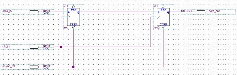

随文附上一个rar,可以采用上面的命令执行并观察结果。该实例改编自Altera的multicycle_exception。
  j; j7 _0 N! d5 C7 k& ~
该实例由两个级联寄存器构成。6 b; F4 k3 e$ n7 V: z

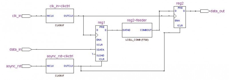

7.jpg + p. Q( b9 u: ^5 ~# r
学习时序分析一定要学会察看Technology Map Viewer。
